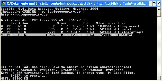

Also soll ich auf dem Bild jetzt auf write gehen ?
bevor ich jetzt was falsches mache ...
Testdisk hat dein Fehler schon automatisch behoben! :)
Deine Backup-Partition war aktiv gesetzt.
Siehst du bei dem Screen nach Search.
Da hat deine Backup-Partition genauso ein Stern vorn stehen für aktiv wie deine erste Partition.
2 Partitionen können aber nicht aktiv sein.
Nach dem jetzigen Bild, kannst du Write bestätigen und neu starten.
