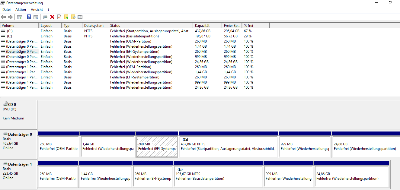

habe meine Festplatte (Notebook) auf eine SSD mit Macrium Reflect geclont.
Hat alles problemlos funktioniert und sämtliche Partitionen der HDD sind 1:1 auf der SSD (siehe Bilder).
Leider bootet das Notebook nach Umbau der HDD gegen der SSD nicht.
Wie auf den Bildern der Datenträgerverwaltung erkennbar, ist auf der SSD (LW E: habe sie über USB mal angeschlossen) nicht als Startpartition gekennzeichnet.
Frage: Wie kann ich diese als Startpartition aktivieren?
Vielen Dank im Voraus!
Startpartition ist die Partition, die das jetzt laufende System gestartet hat.
Also am selben Platz angeschlossen? Kanst du das Bootlaufwerk auswählen im BIOS?
Was passiert genau? Fehlermeldung?

(Startpartition) ist immer die Partion von der aktuell gestartet wurde. Hättest du von der SSD gestartet wäre sie automatisch die Startpartition.
Hast du im Tool das ganze Laufwerk geklont oder "nur" alle Partitionen kopieren lassen?

Die SSD ist die 223GB große Disk1, also nur halb so groß wie die HDD oder ist es andersrum?

Auf dem Klon scheint E:\ nicht als "active", aktiv, als Startpartition gesetzt zu sein. Wenn du also das 250 GB Laufwerk booten lassen willst, musst du die Partition aktiv setzen.
https://www.diskpart.com/de/windows-10/diskpart-befehle-unter-windows-10-verwenden.html
https://kb.paragon-software.com/article/1136
Also diskpart starten.
lis dis listet die Laufwerke.
sel dis gefolgt von der Nummer wählt das Laufwerk.
lis par listet die Partitionen des gewählten Laufwerks.
sel par gefolgt von der Nummer der Partition, die aktiv werden soll.
active setzt die gewählte Partition aktiv.
Jetzt Rechner aus, nur die SSD anschließen, HDD abziehen und nochmal versuchen.
Spätestens, wenn man mit diskpart versucht eine GPT Partition aktiv zu setzen, sagt Diskpart sogar, dass das nur mit MBR geht.
Vielleicht ist nur der Starteintrag im UEFI zu persistent. Ruf beim Rechnereinschalten die Bootoptionen des UEFI auf (je nach Rechner kann das eine andere F-Taste sein) und wähl dort dann zum Booten die richtige "UEFI (Windowsblabla) (SSDxyz)" aus. Wenn das mit "(Windowsblabla)" nicht existiert, wählst du "UEFI (SSDxyz)"
Das ist für GPT irrelevant oder besser gesagt gar nicht möglich, da eine Partition als aktiv zu setzen.

Leider gibst du ja keinerlei Infos über die Hardware und wie genau geklont wurde. Welches Notebook, welche SSD, wie angeschlossen zum klonen?
Dass man im UEFI den richtigen Eintrag zum Booten wählen muss ist dir bekannt?
Reaktionen: Terrier und Wilhelm14
Die Windows-Systemstartreparatur ranlassen (Installationsdatenträger, "Computer reparieren").
Es ist nie eine Partition Startpartition, deren Betriebssystem gerade nicht läuft. Folglich kann diese Eigenschaft pro Blick in die Datenträgerverwaltung nie mehr als eine Partition besitzen. Ein vermeintlich fehlender weiterer Eintrag besitzt somit keinerlei Defizitqualität. Der zufällig vorliegende tatsächliche Mangel kann, obwohl gegeben, einem Datenträgerverwaltungsscreenshot nicht entnommen werden.
