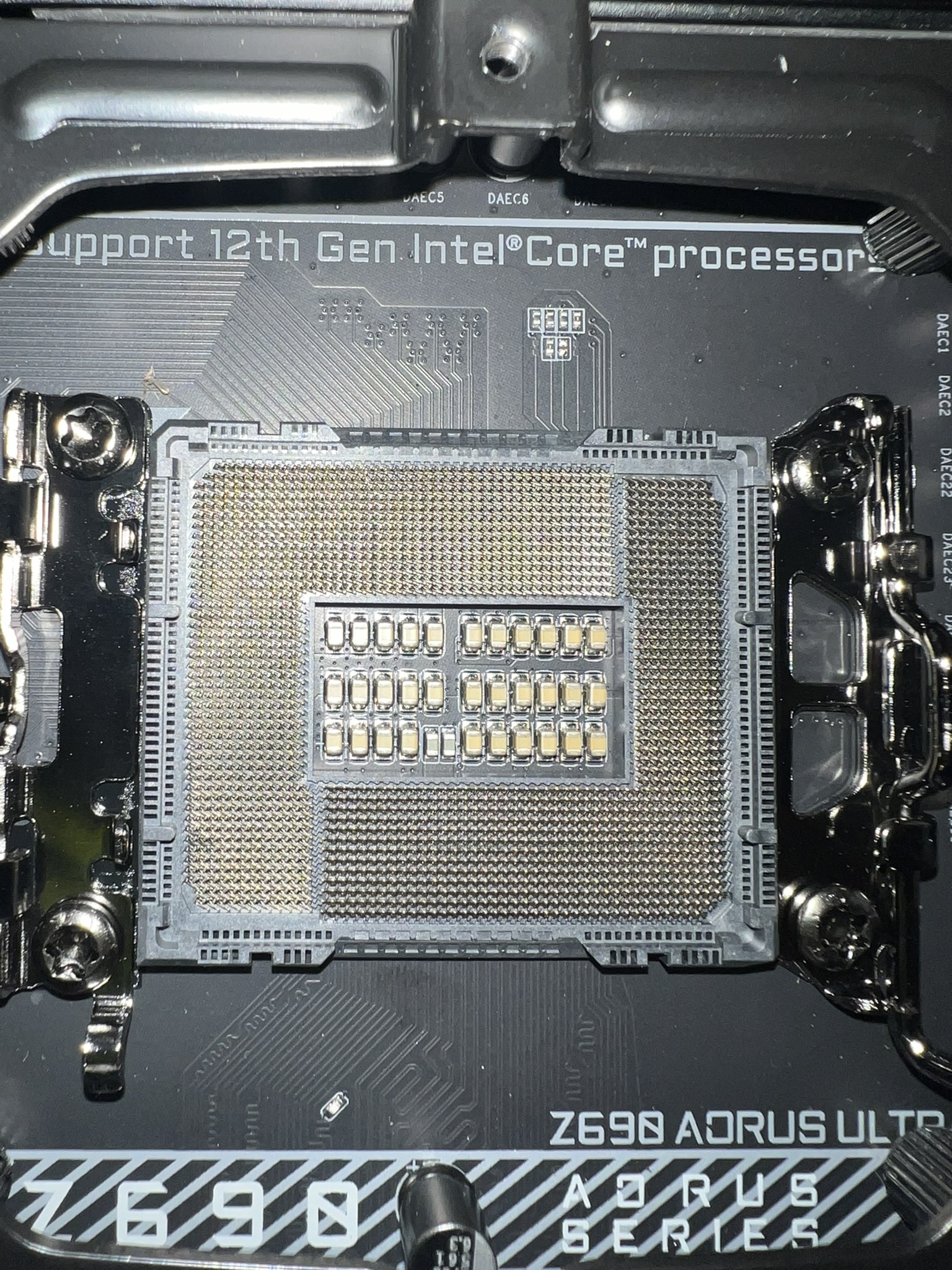

update:
Kurzerhand einen Celeron g6900 geholt um zu schauen ob ich damit wenigstens ins BIOS komme.
Celeron rein: Bild und Bios da, ABER neueste Version vom Bios ist schon drauf (F21) (oder mein Q-Flash ohne Bild hat geklappt)
So, nun habe ich NICHTS mehr geändert, konnte mit dem Celeron auf Windows zugreifen das noch auf meiner M2 ist.
Danach habe ich den Pc aus gemacht OHNE etwas zu ändern --> Cpu wieder in den i7 getauscht --> Bild war plötzlich auch da.
Warum auch immer der Cpu nun läuft, nur Gott weiß...
allerdings stehe ich nun vor dem Dilemma das nur ein Ram in Slot A2 läuft sobald ich den 2ten Riegel in B2 stecke habe ich das selbe Problem wie am Anfang.
Defekt vom Ram kann ich aber ausschließen da beide Riegel in Slot A2 laufen nur eben in keinem weiterem.
Meine Frage ist nun:
wie bekomme ich heraus wo der Fehler begraben ist, muss ich Cpu oder Board tauschen?
Oder ist es evt. nur einstellungssache?
Cpu hatte ich nochmal runter genommen um evt einen krummen Pin zu kontrollieren aber dort ist alles okay.
Kühler habe ich auch mal etwas lockerer fest geschraubt.
