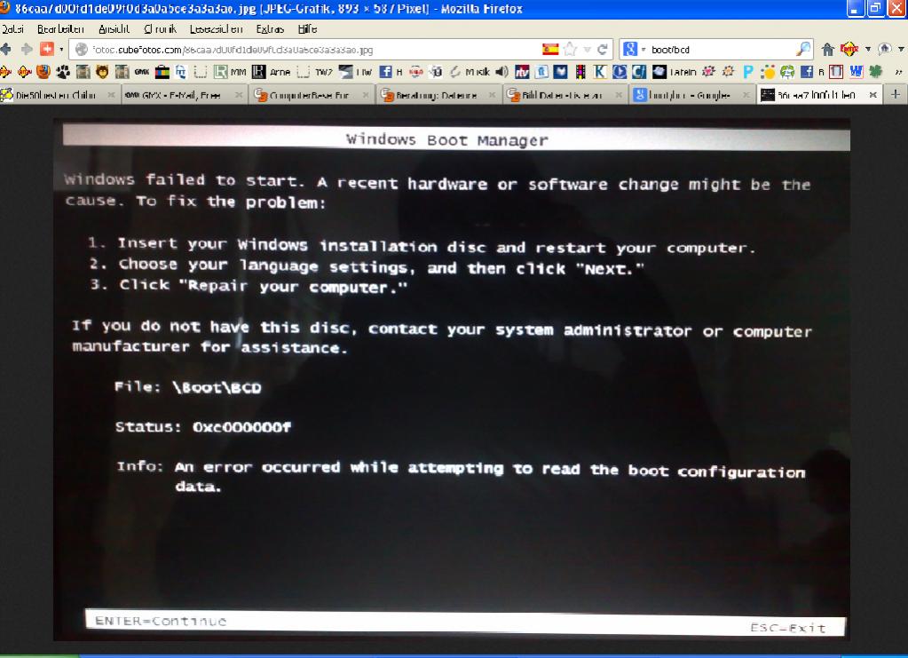

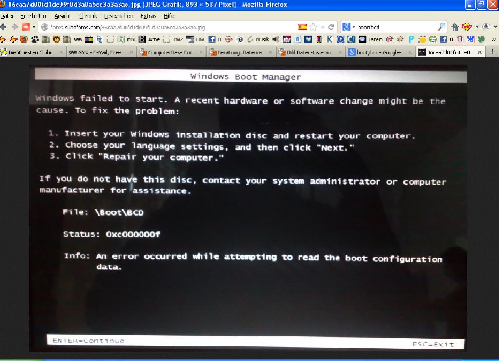

In einem „Wutanfall“ (Sternbild Löwe) hat sie vermutlich während eines Updates von Windows einfach die Stromzufuhr herausgezogen (Akku befand sich zu dem Zeitpunkt nicht im Gerät). Seitdem bootet das Laptop nicht mehr
Fehlermeldung siehe Foto.

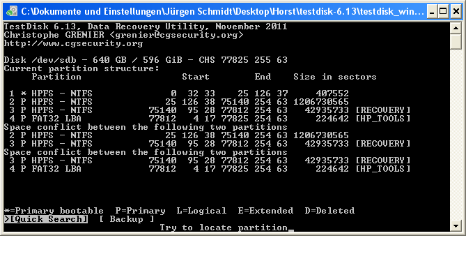

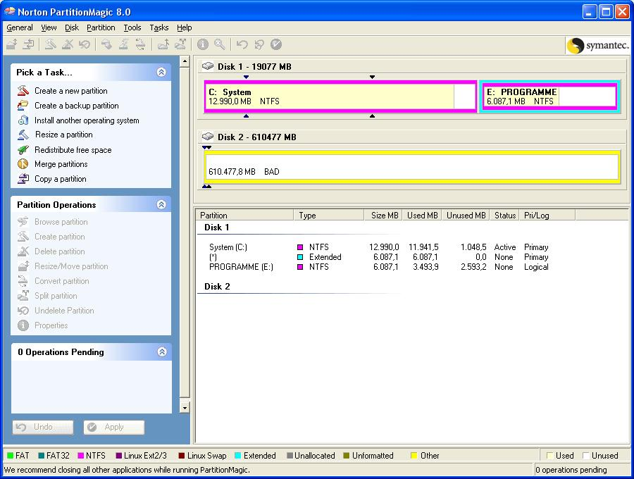

und die Partitionen haben sich überlappt
„space conflict between the following two partitionen“ siehe screenshot
Reparaturversuche mit Win-CD klappten nicht.

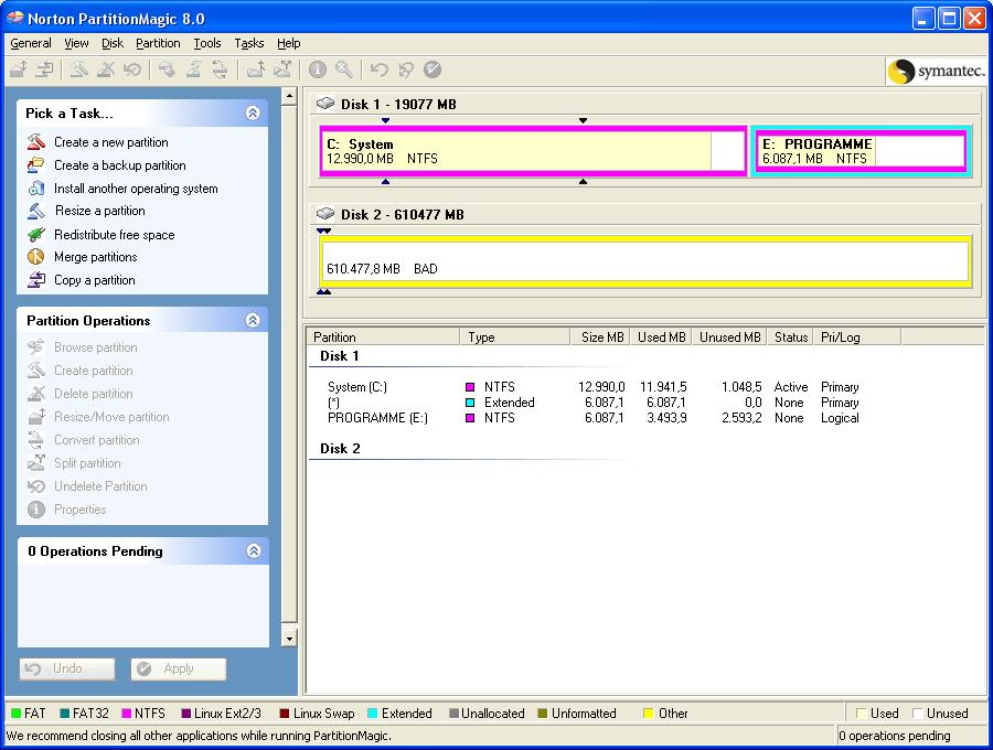

Festplatte ausgebaut und als externe an mein Laptop (Win XP) gehangen.
Partition magic zeigt die Platte als BAD.

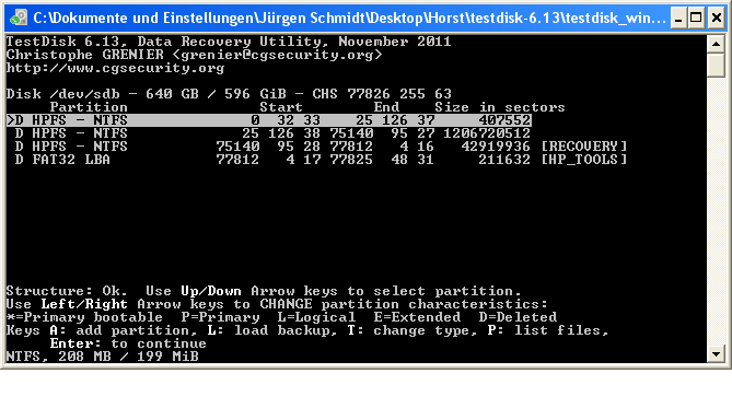

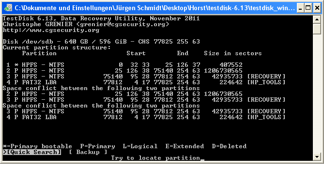

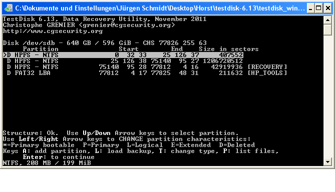

Mit Testdisk: Analyse und Quick Search durchgeführt - siehe screenshots
