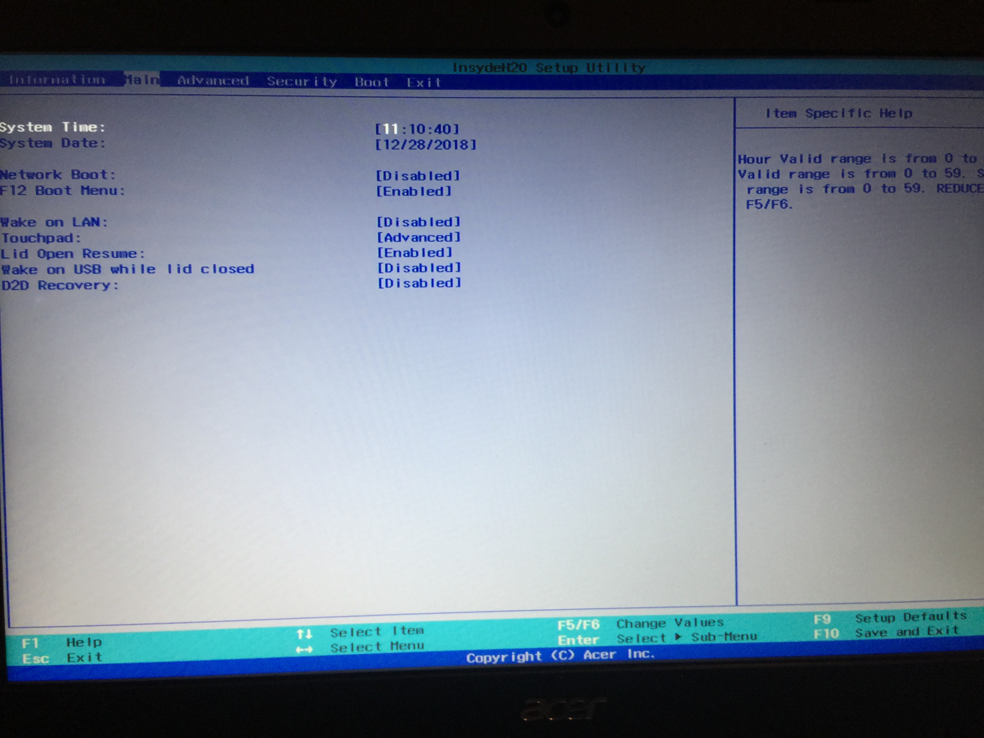

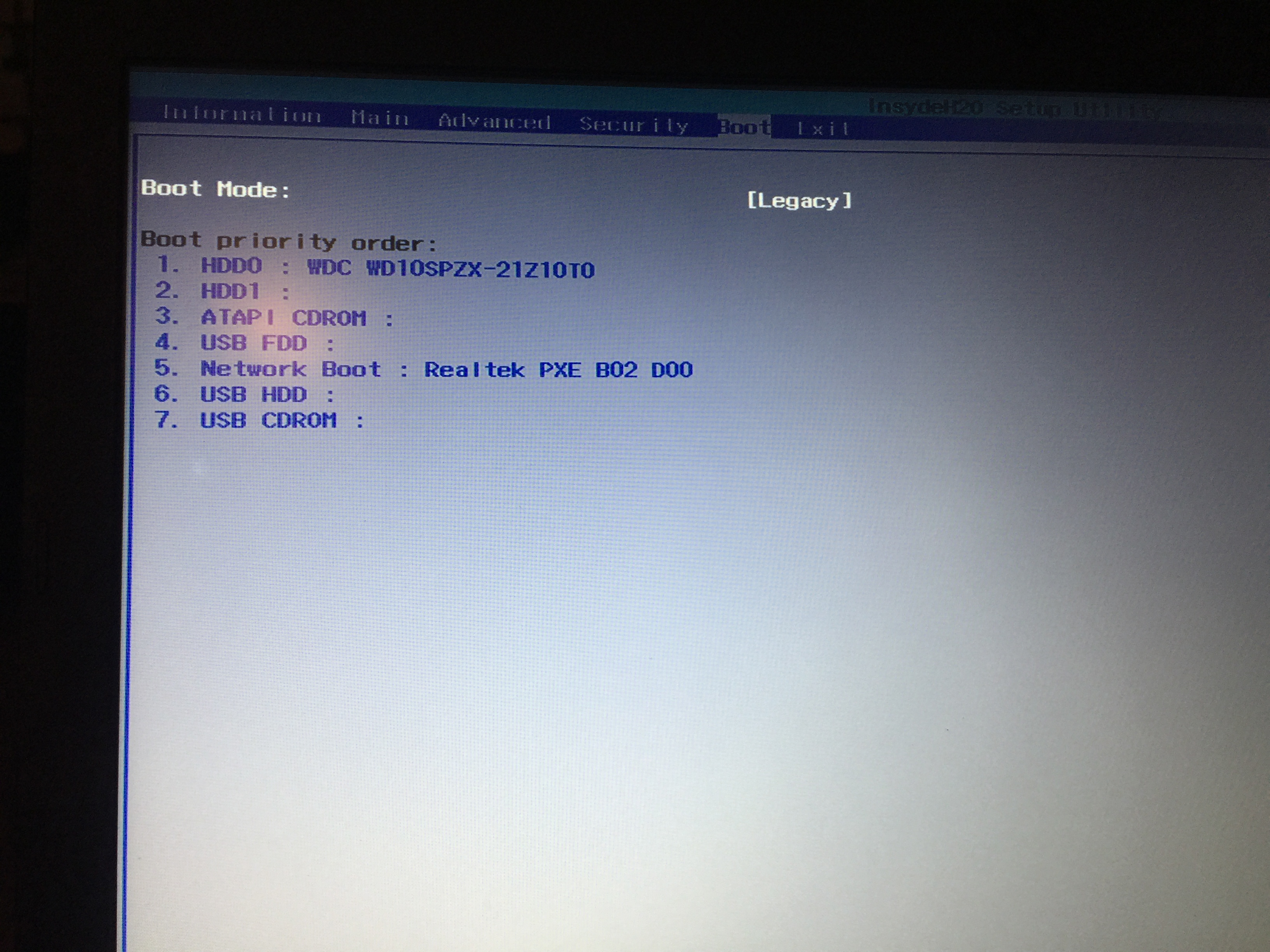

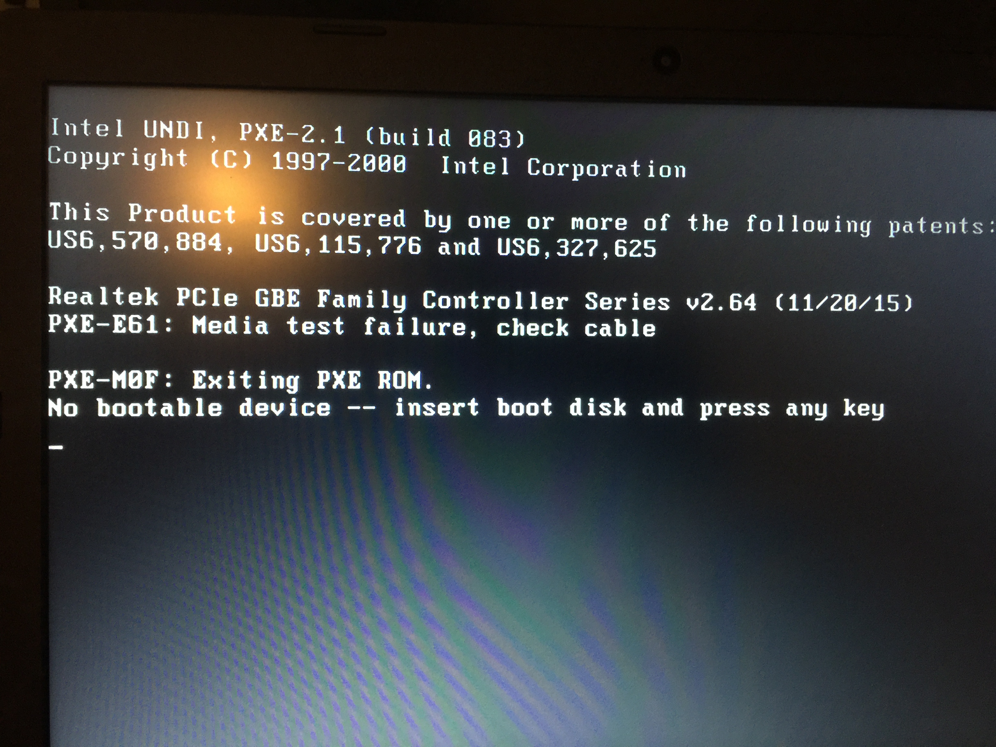

ich habe folgendes Problem: Mein Rechner fährt nicht hoch und ich bekomme
immer die Fehlermeldung hier im Screen:

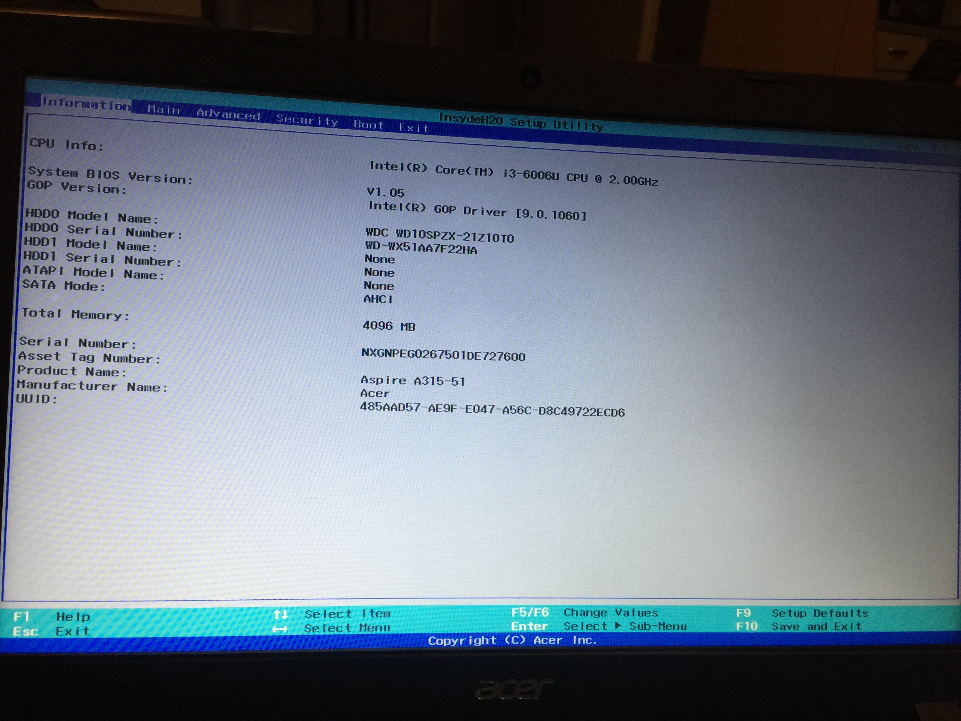

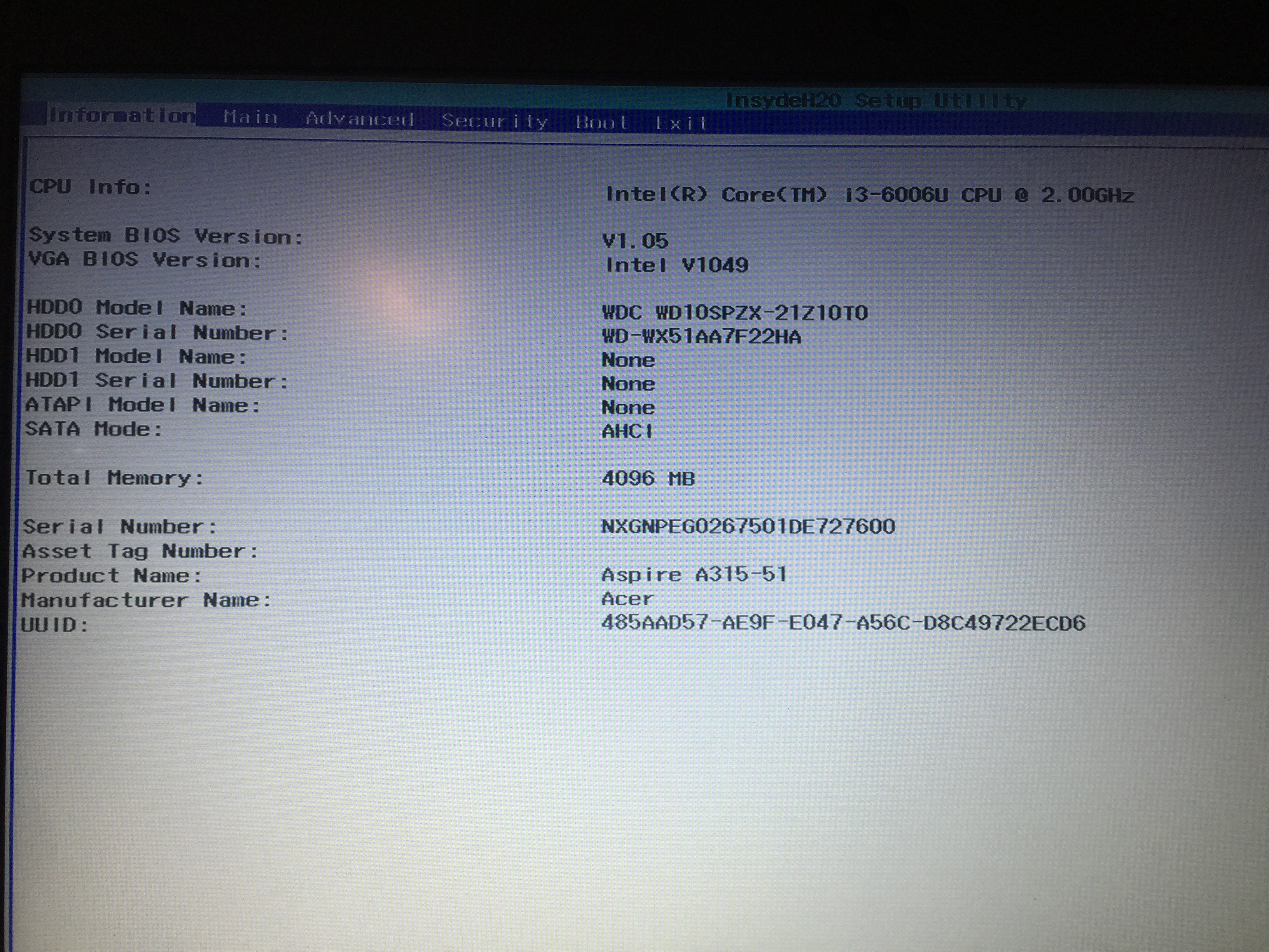

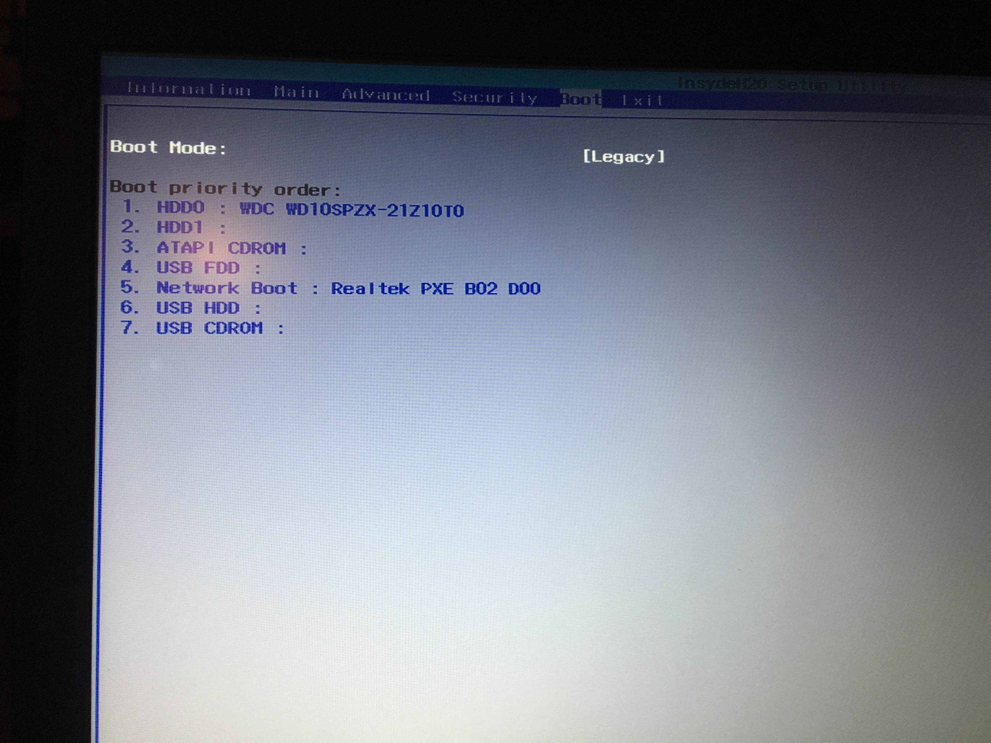

Im Bios wird die Festplatte erkannt und sollte laut den Einstellungen auch als erstes booten. Hier die Screens:

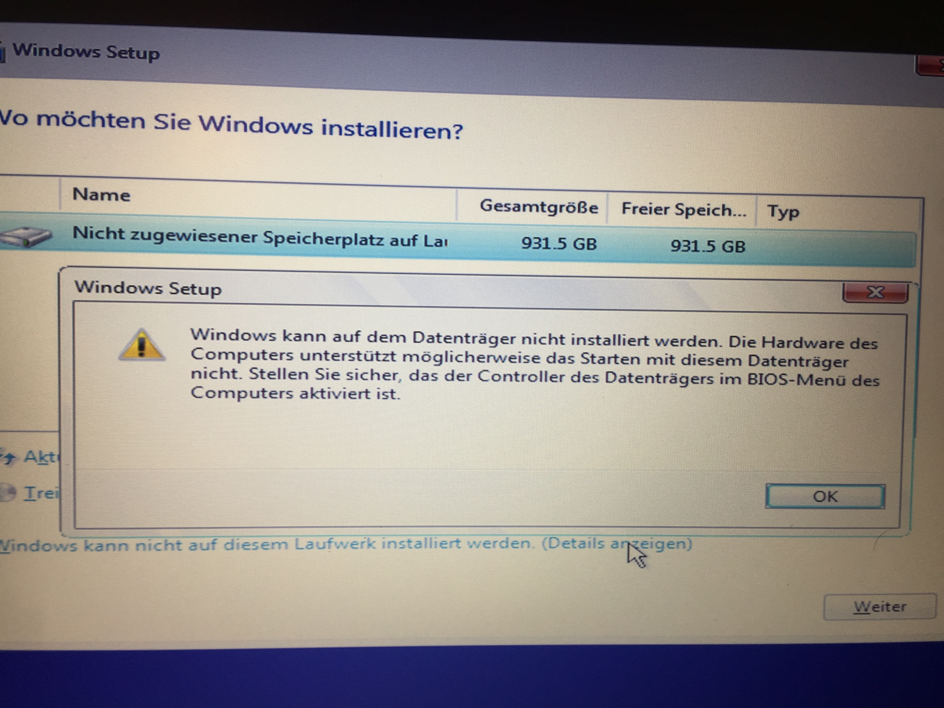

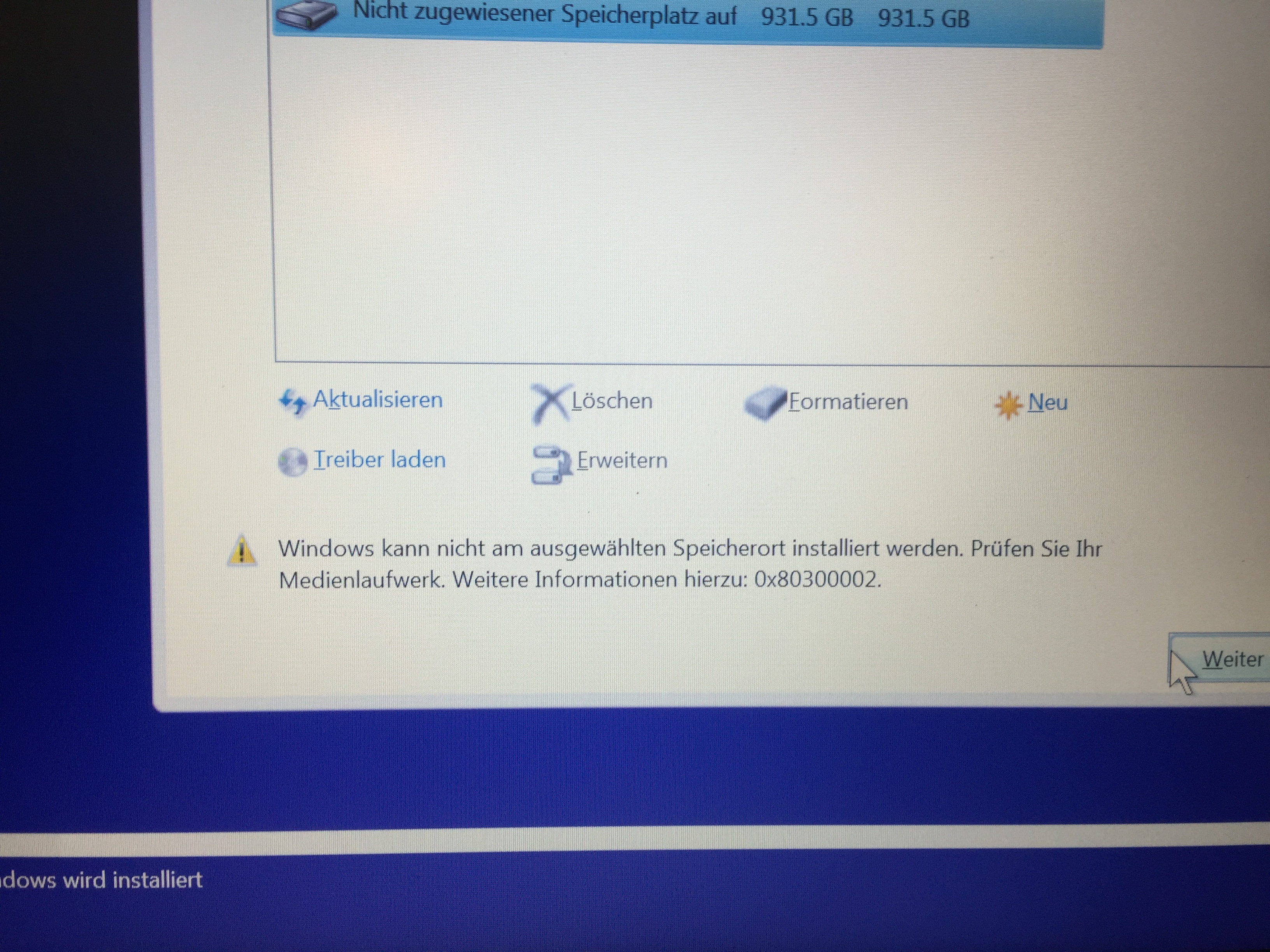

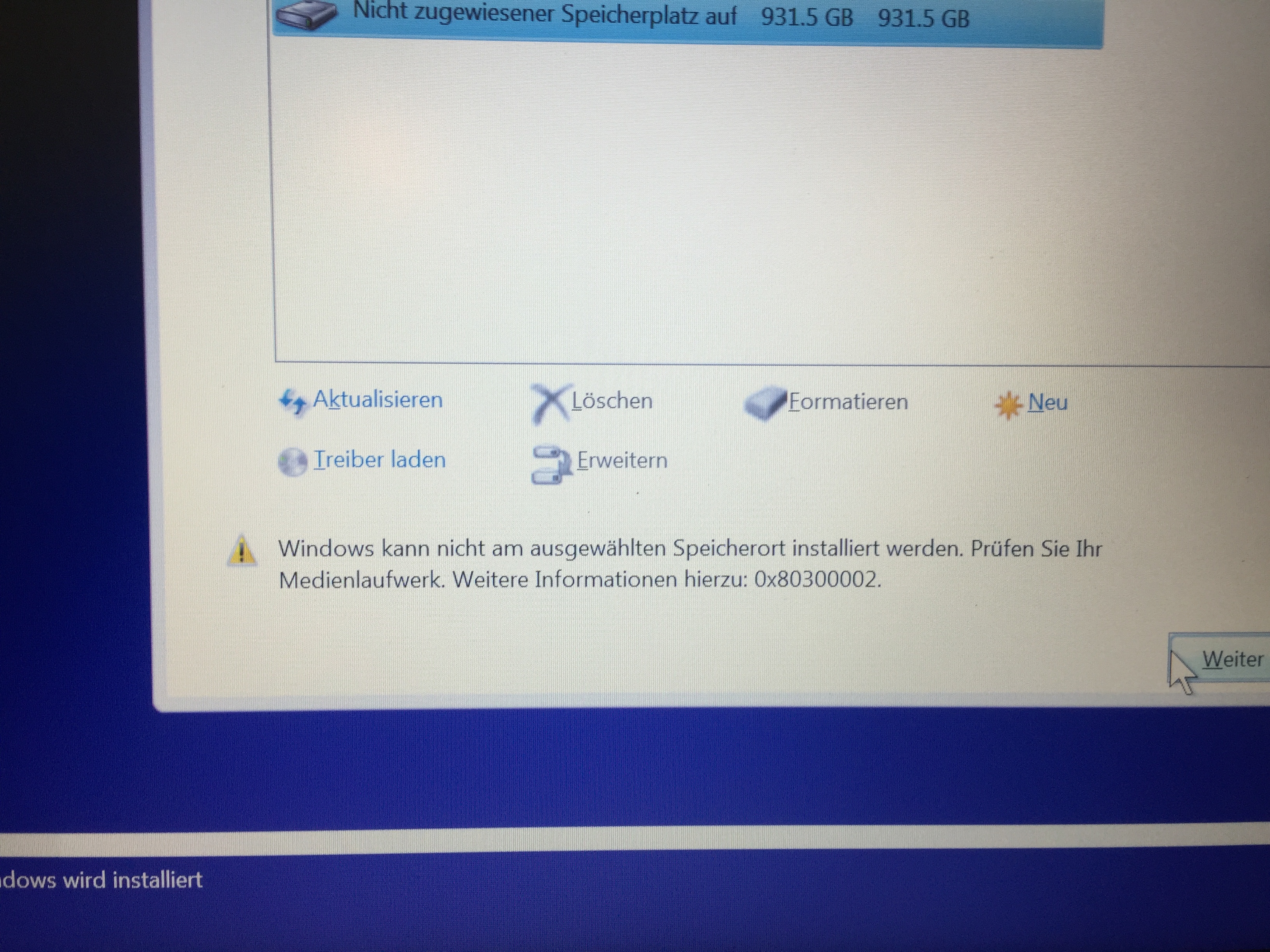

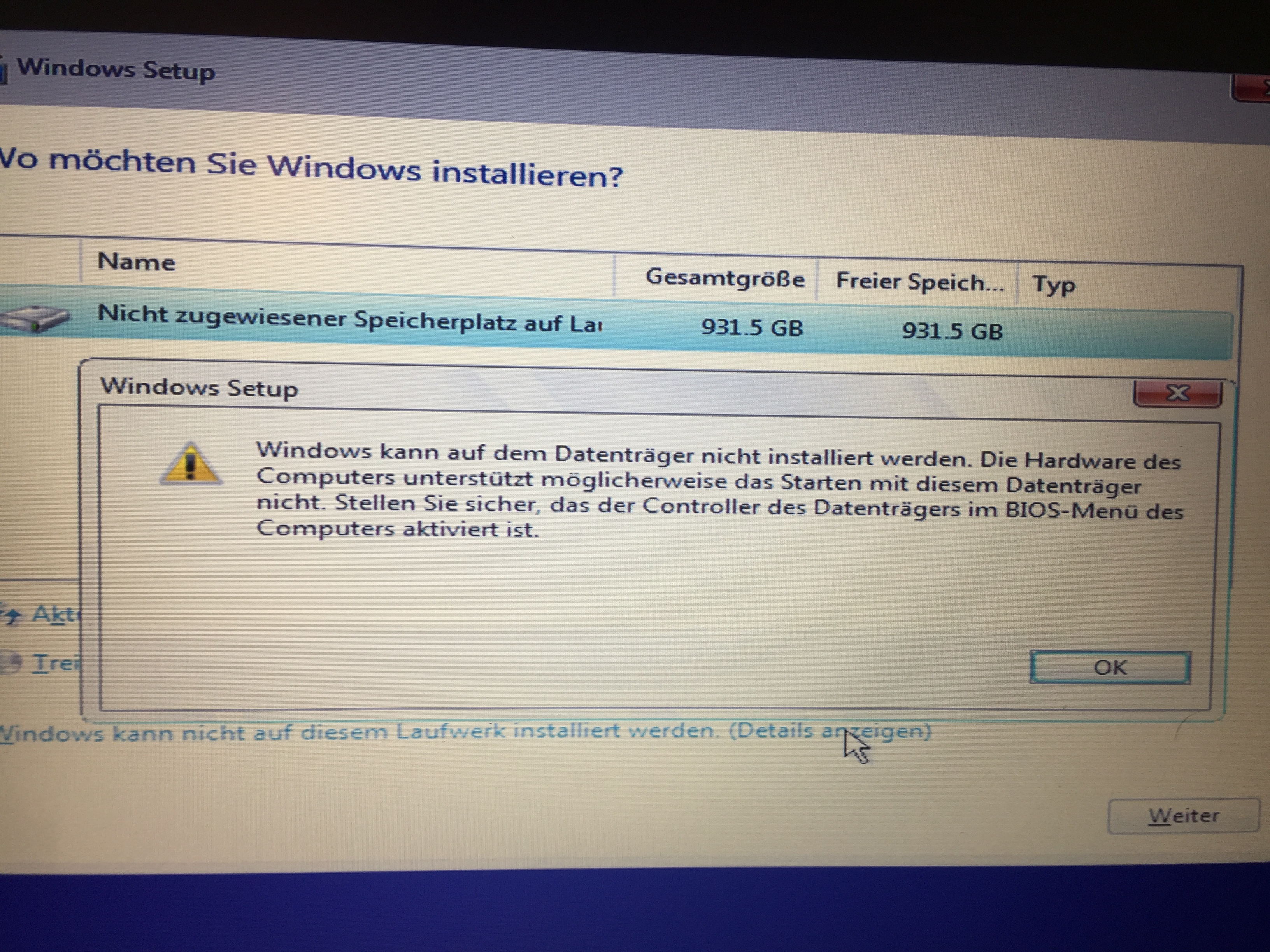

Habe nun ein Windows 10 ISO auf einen USB Stick installiert und versucht zu booten und Windows neu zu installieren, habe dann im BIOS umgestellt, dass der Stick zuerst gebootet wird und dann bekam ich folgende Fehlermedlungen, als ich versucht habe Windows neu zu installieren:

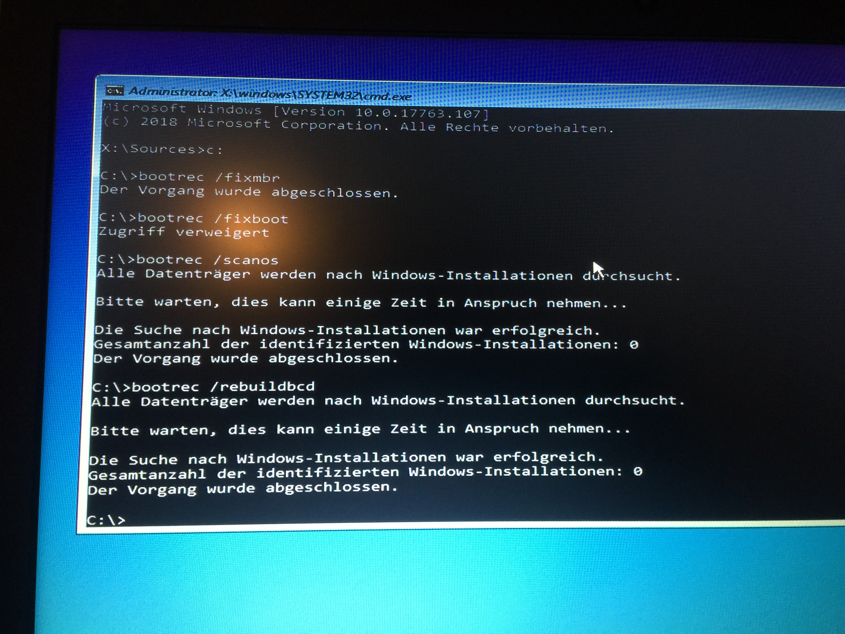

Habe auch nach einer kleinen Recherche versucht über das CMD die Festplatte zu reparieren, hat aber auch nichts gebracht:
Was kann ich noch machen? :)
Also Netzwerkboot würd ich schonmal abstellen.

Wenn ich das richtig sehe is nur 1 hdd im Gerät und die is leer - klar das die Kiste nich booted^^
Hast Du den Fehlercode von Bild 5 mal gegoogelt?

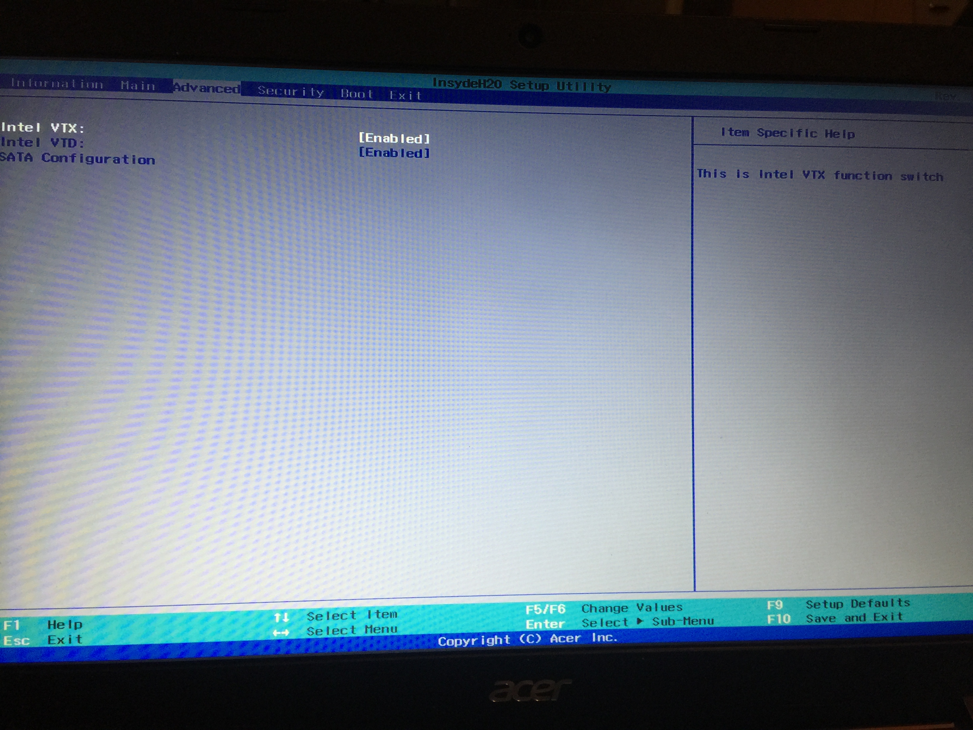

Ahci eingestellt im Bios
Was ist mit Uefi Bios und Bios Einstellungen?
Da steht ja was von Legacy
ISO auf USB Stick wurde doch bestimmt auch nicht richtig erstellt für Uefi.
Alles für Uefi richtg einstellen im Bios.
Booten im Uefi Modus usw.

Wenn Du nur die eine hdd hast is die leer - da sind alle Daten weg!
Da kann nix gehen auch nix mit repair usw!
Bei Bild 5 kannst du da "neu" auswählen?
Weil damit würd ich erstmal ne neue Partition erstellen für Windows.

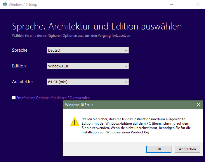

Hab das ISO über das Media Creation Tool gemacht
Okay, gut zu wissen jetzt. Ist auch nicht weiter schlimm.
Hab ja jetzt ein WIN10 ISO , hab auch die SN , aber läss sich
ja nicht installieren, wie macht man das?

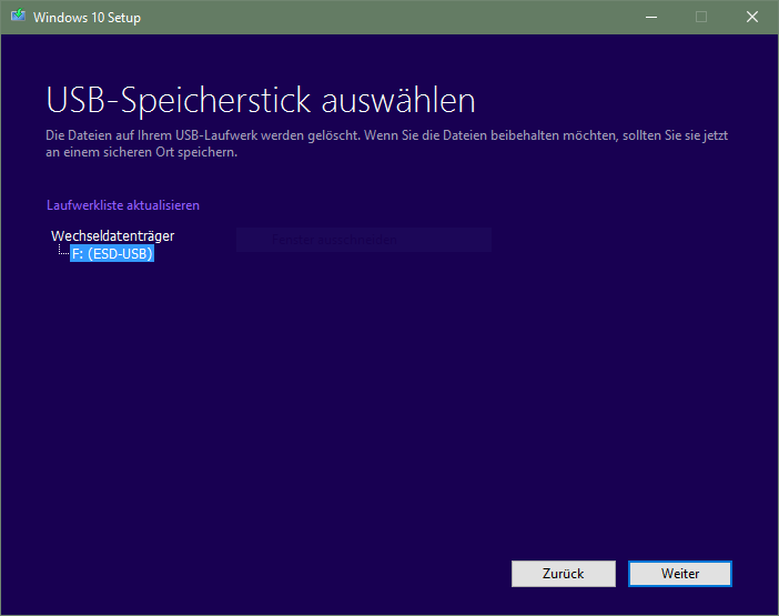

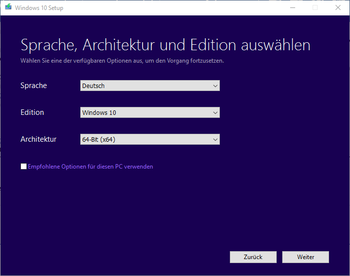

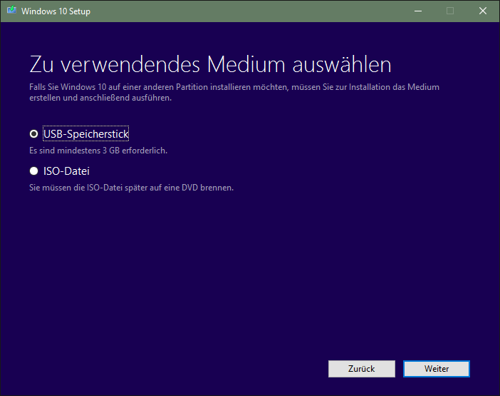

Warum ISO und wie auf dem USB Stick gemacht.
Bei Media Tool kann an doch direkt auf USB Stick auswählen, für einen anderen PC anklicken usw.

Jetzt habe ich es verstanden. Hab das auch so gemacht.
Kann da keine neue auswählen und auch nicht löschen

Im Bios alles einfach Einstellen: AHCI, SATA AHCI und nicht Raid.
Genau wie du alles nur für Uefi einstellen sollst, nicht CSM, nicht UEFI + Legacy nicht Legacy.
Alles für UEFI oder Windows 8-10 Betriebssystem und nicht auf älteres Betriebssystem.
Oder was da bei dir steht.

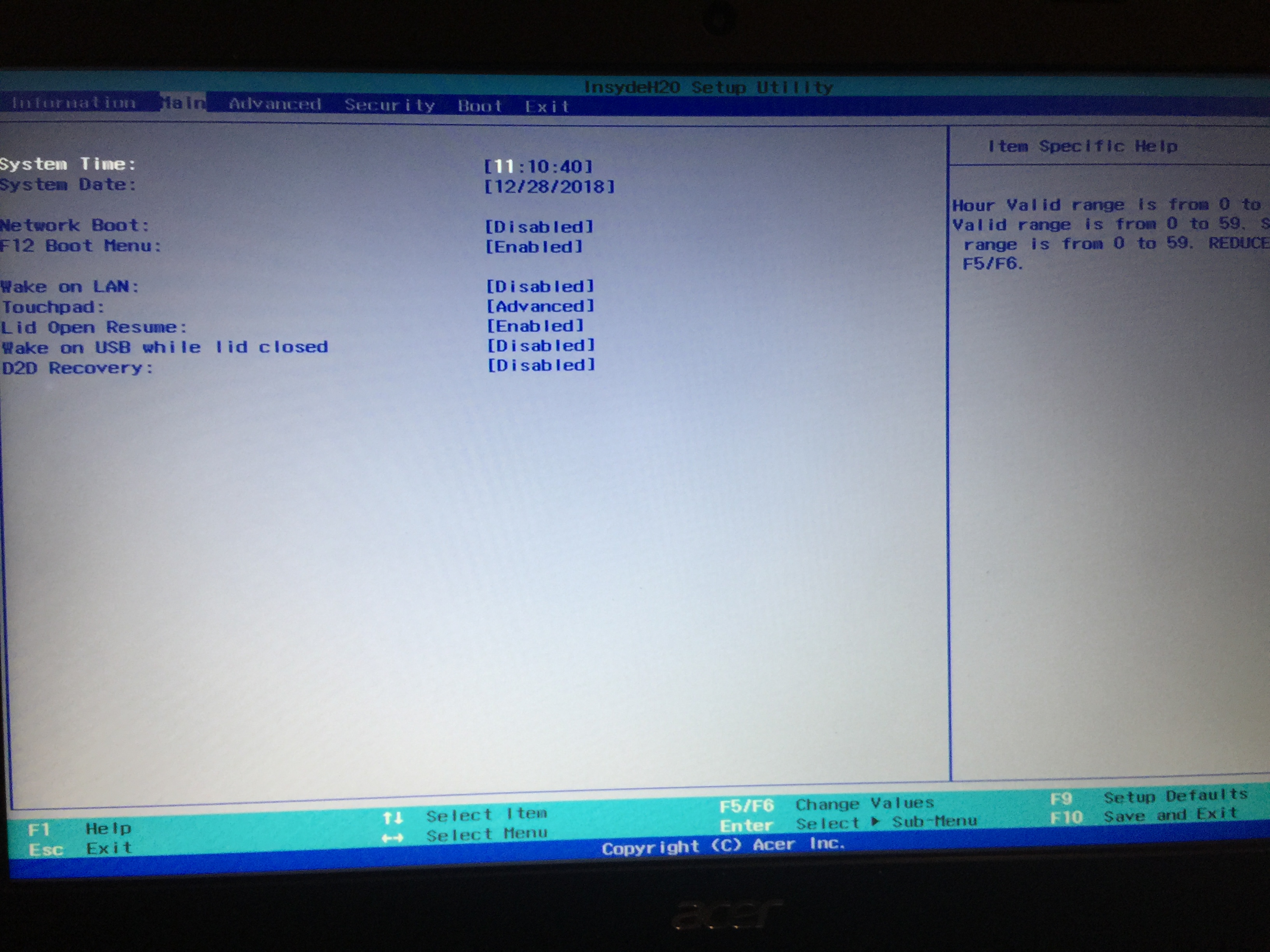

Ansonsten Handbuch lesen, hier posten was für ein Board und Bios Bilder machen.
Ist das ein Acer Laptop ? AHCI hast du ja richtig eingestellt.
Gibt es da D2D Recovery Einstellung im Bios?
Das muss ich ausstellen (disable) bei meinem Laptop wenn ich Windos selbst installieren will.

Ist der Screen mit dem Fehler von deinem Laptop?
Schon Merkwürdig, dass hier der gleiche Screen ist mit 931,5 GB

lag es hier ja wohl an der Festplatte.
Denn das was da bei dir passiert ist, ist doch auch nicht normal, ist dir der Laptop runtergefallen oder wie?
Vermutlich ist die Platte hin, es ist ja wohl ein älteres Notebook und gerade bei wirklich mobil genutzten Notebooks leiden die HDDs unter den oft unvermeidlichen Stößen. Ersetze sie, am Besten durch eine SSD und installiere dann Windows neu.
Reaktionen: Aduasen
Im Windows Setup die Partition einfach löschen und eine neue erstellen, dann legt Windows alle erforderlichen Partitionen neu an und du kannst installieren.

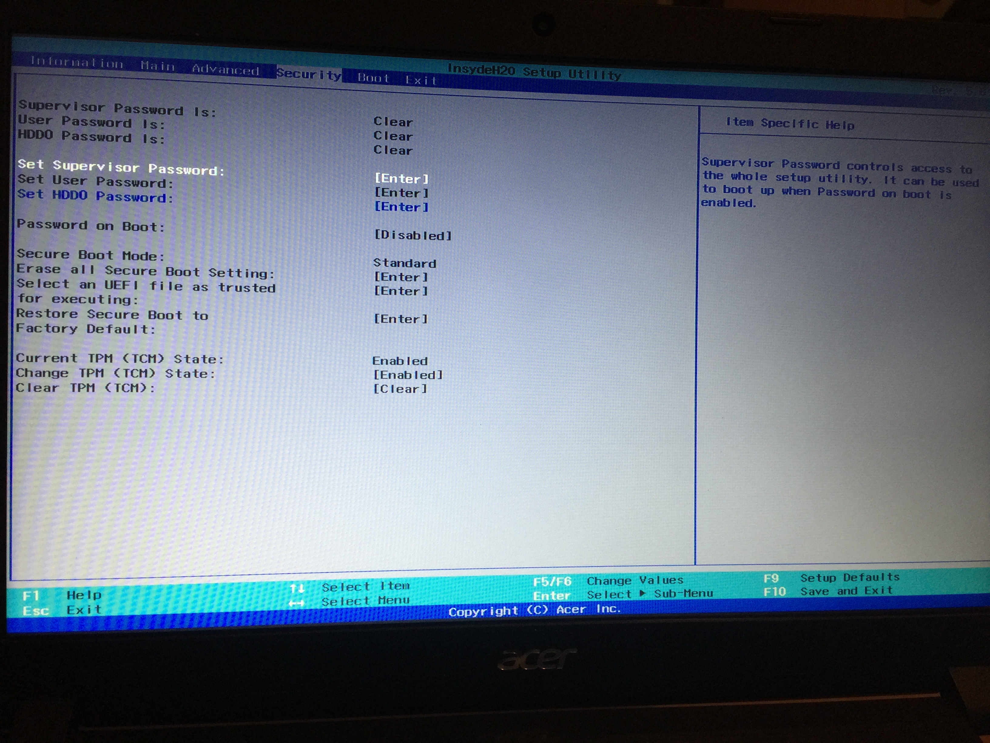

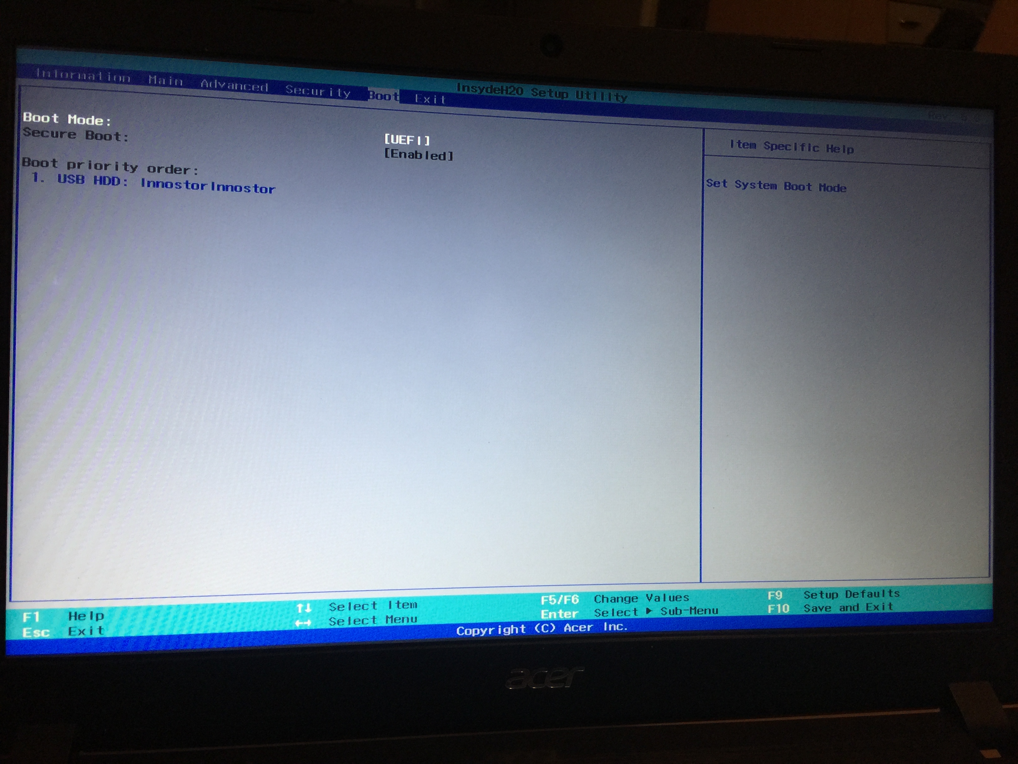

Hallo Leute,
so, ich habe das ganze noch einmal gemacht.
Zunächst habe ich im BIOS D2D Recovery ausgestellt, dann

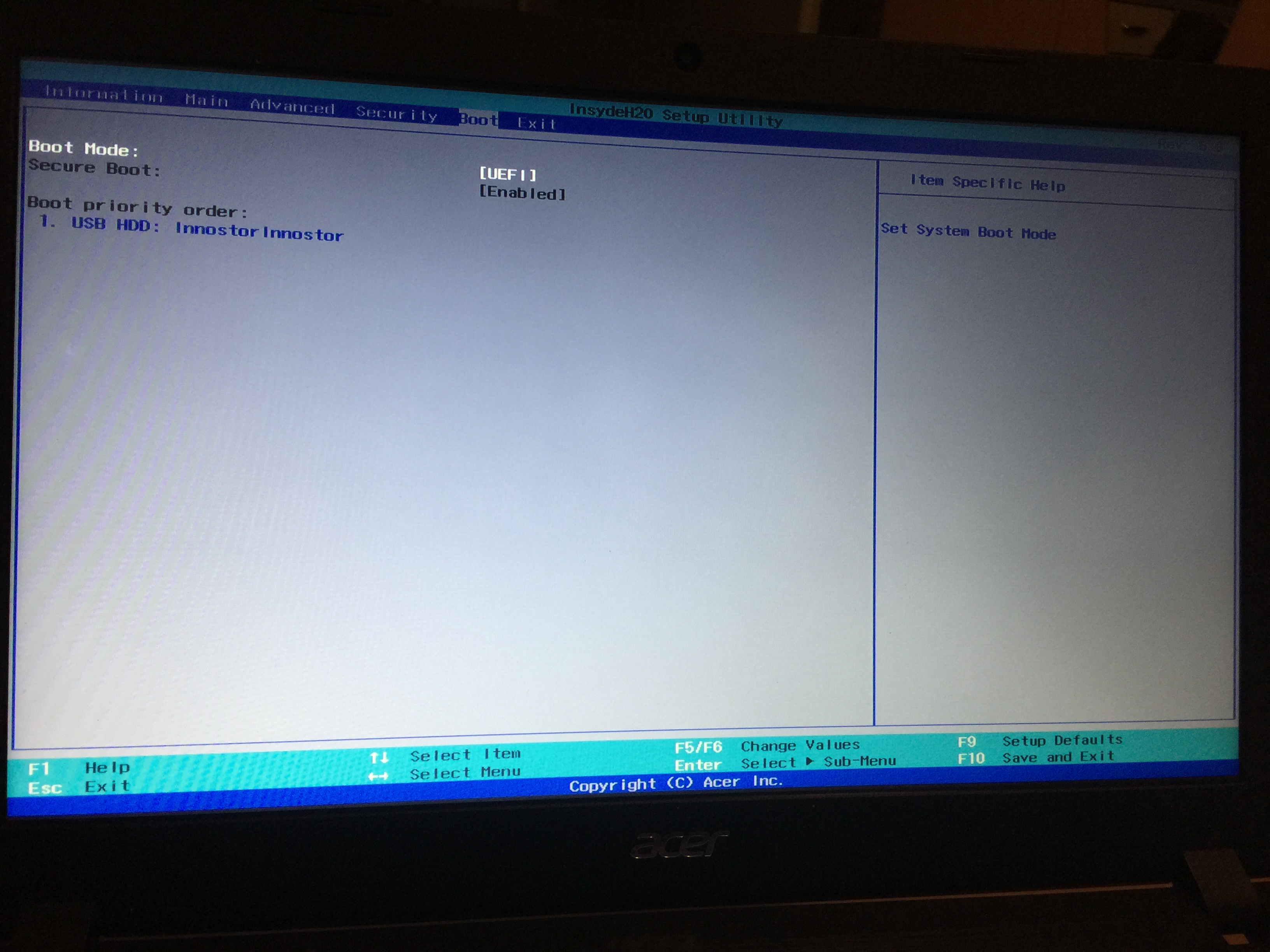

habe ich im BIOS nun UEFI eingestellt und dann meinen Laptop wieder gestartet und mit F12
konnte ich dann meinen USB-Stick auswählen.
Nun bekomme ich wieder den Fehler wie in meinem 5ten Bild.

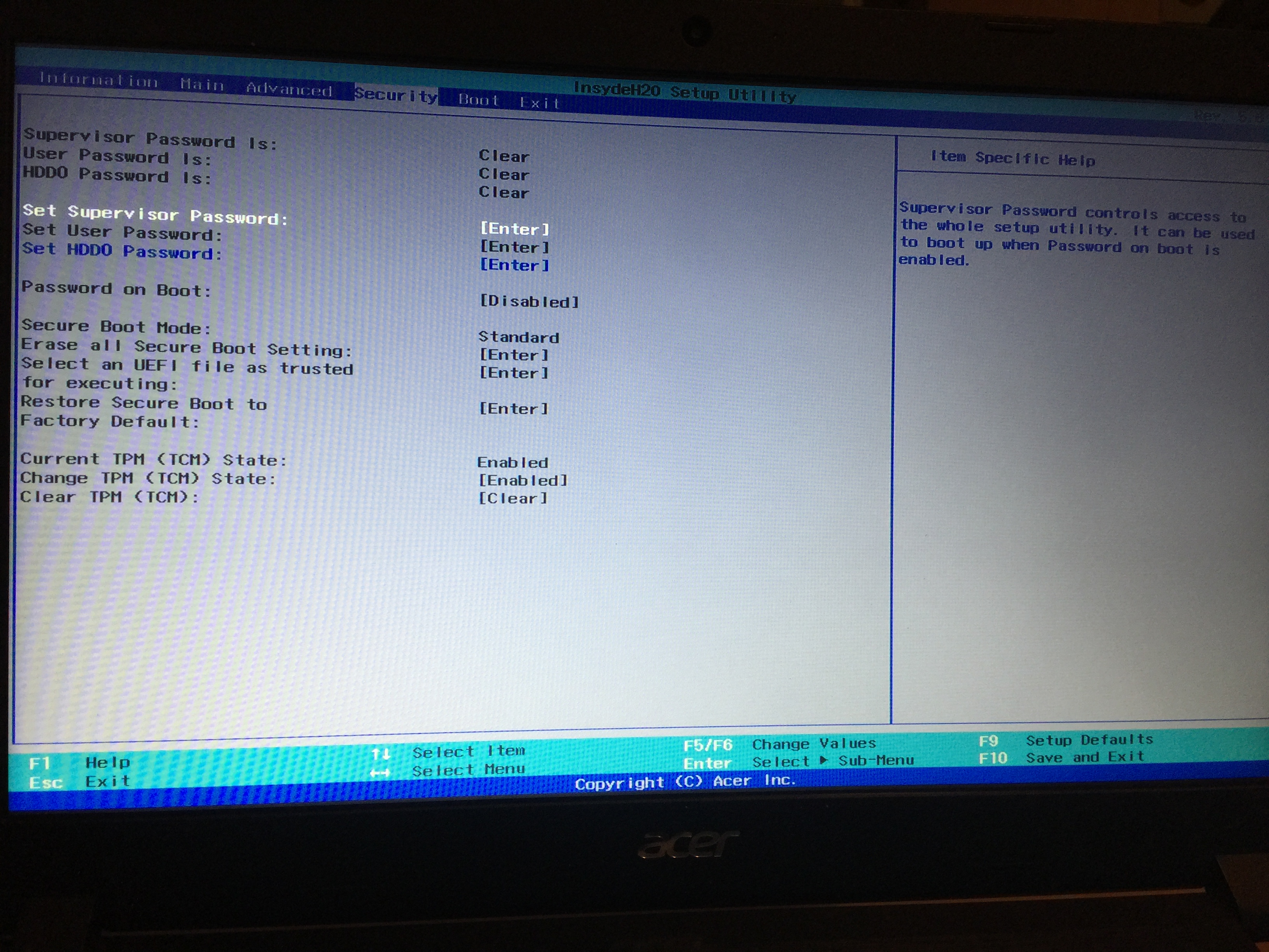

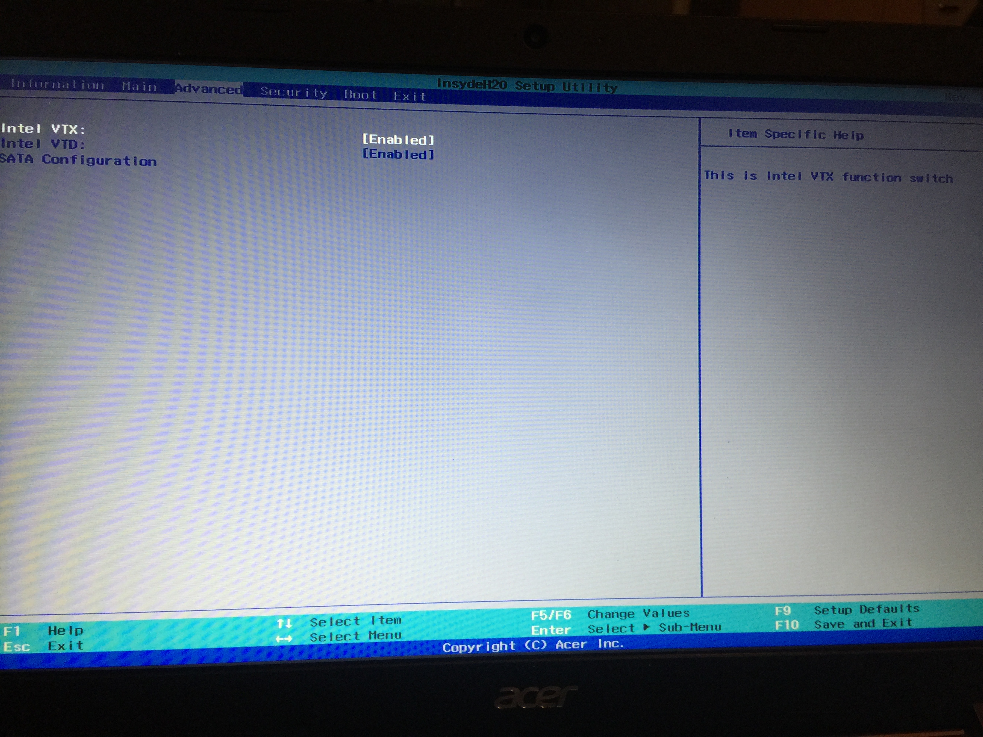

Hier nochmal alle Fotos von meinem BIOS:
Also wenn eigentlich alles laufen muss, dann liegt es wohl an der Platte selbst.
Kann leider nicht gelöscht werden.
Einfach auf uefi stellen führt in den aller meisten Fällen dazu, das das System nicht bootet.
Stand vorher auf Legacy, siehe Screens zuvor.
Hat beides nicht funktioniert.
Ich glaube die Festplatte ist einfach kaputt.
Dann würde ich für ~70€ eine 500gb SSD kaufen und eventuell ein 2,5" USB Gehäuse, dann kannst du die Platte nachher noch mit Gparted testen und eventuell formatieren.

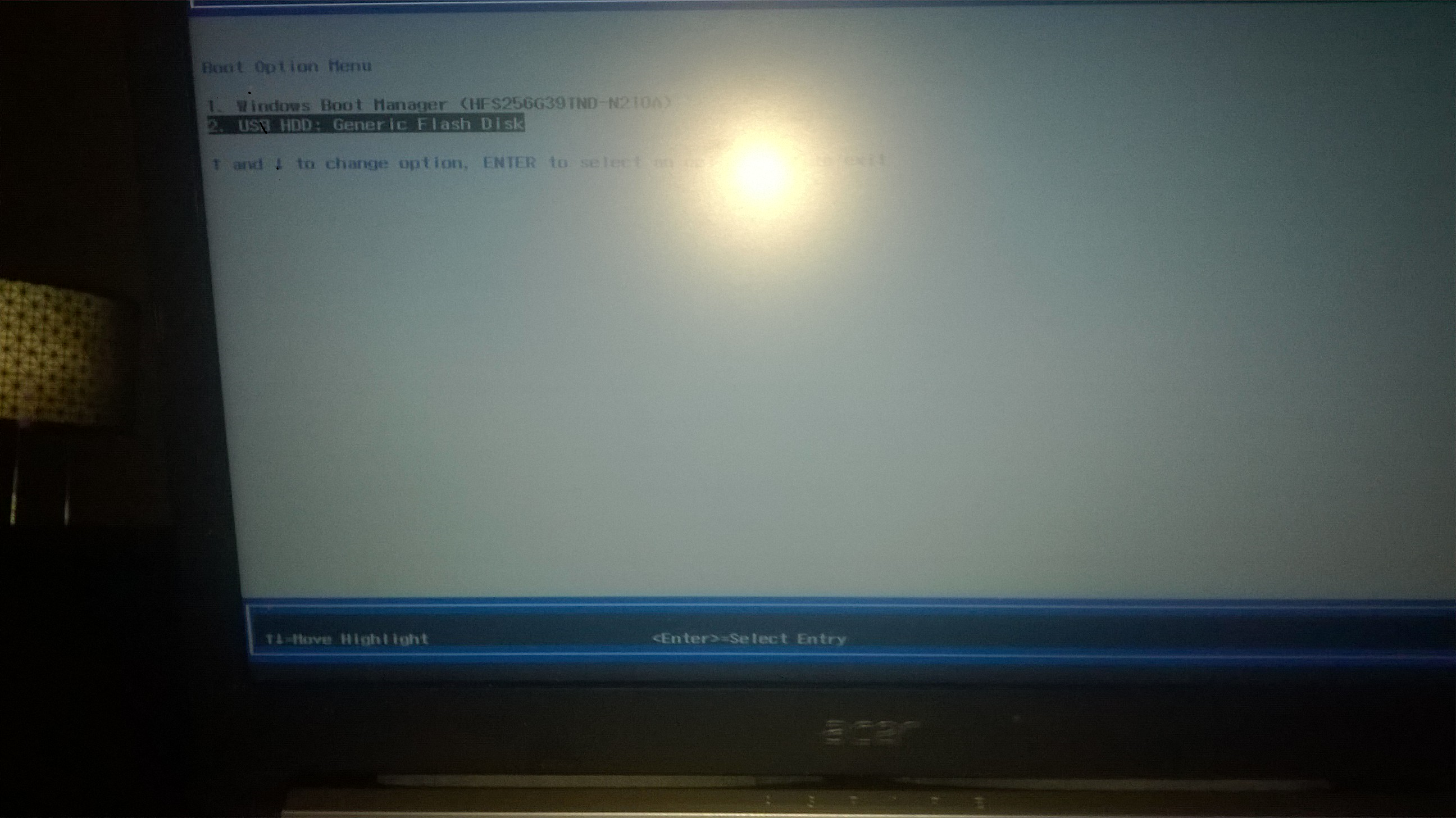

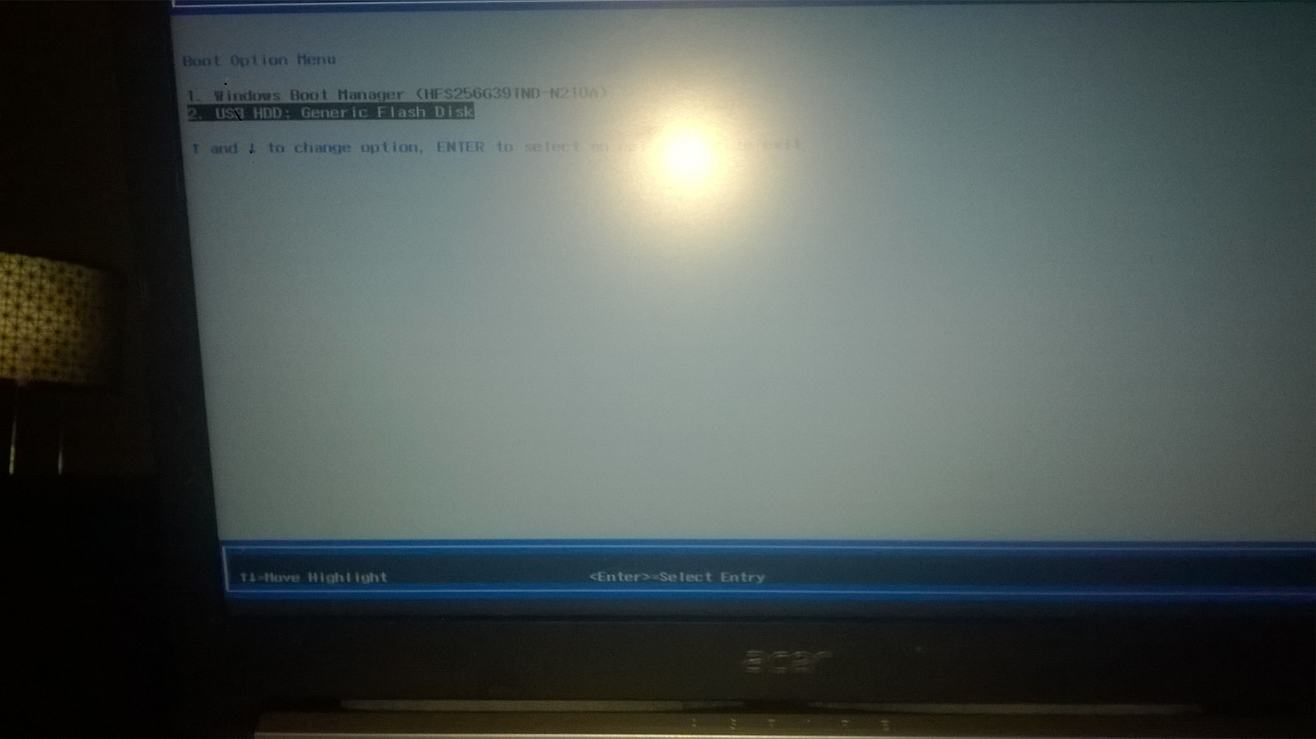

Die Platte wird doch auch gar nicht bei den Bootoption angezeigt an 1. Stelle.
Bei Uefi steht da Windows Bootmananger (mein SSD Name ) an 1. Stelle bei BOOT und das bleibt auch immer so.
Die Platte wird doch bestimmt auch nicht angezeigt beim F12 Bootmenü.
Denn auswählen ob man mal alle Jubel Jahr von USB Stick boote will macht man doch im Bootmenü
Da brauche ich nur USB HDD ( meinen USB Stick) an 2. Stelle anklicken und die Installation startet.
