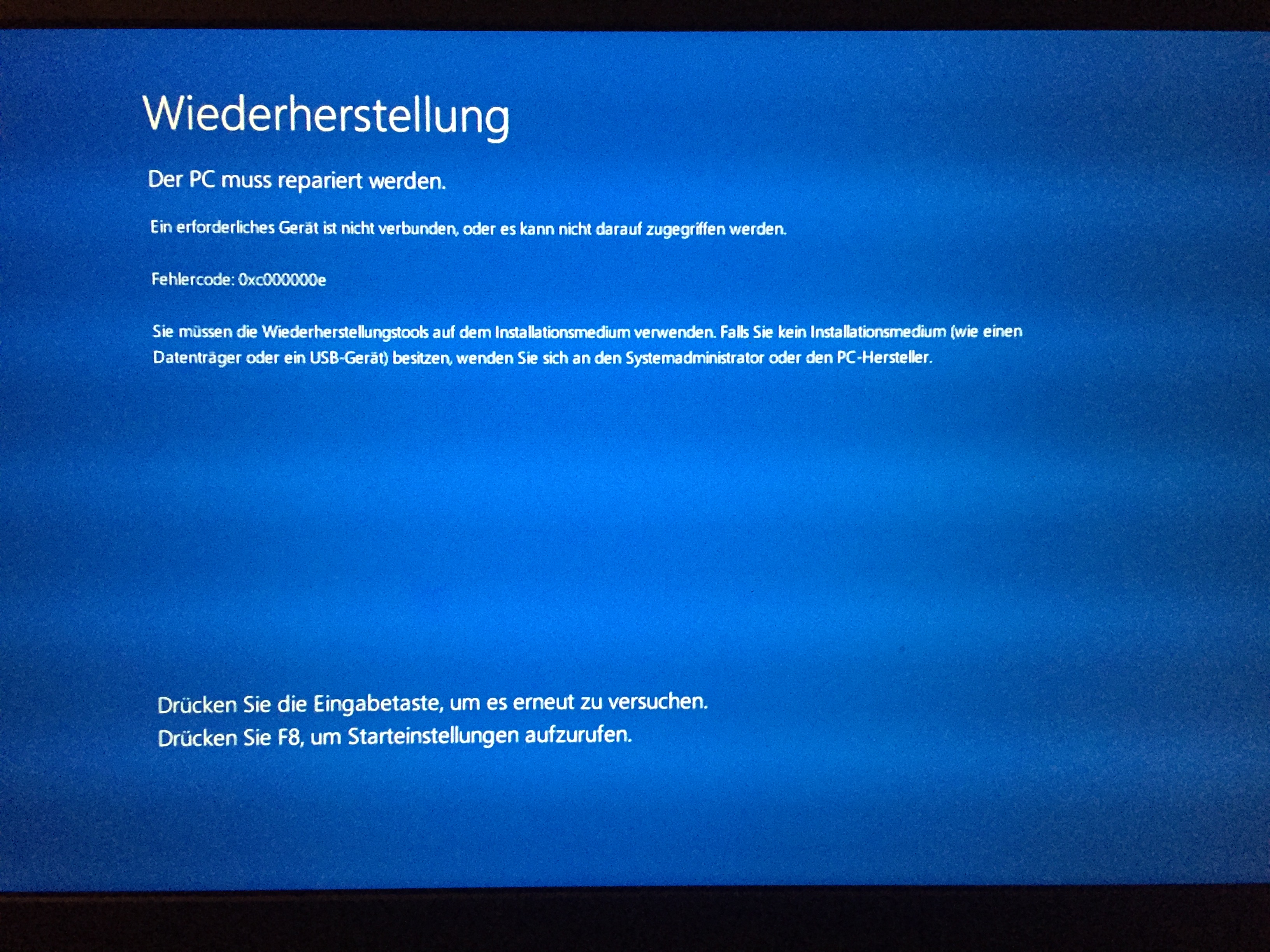

Leider erhalte ich jetzt eine Fehlermeldung vom Boot Manager:
Leider geht es ja nicht um den Grub, sondern um den Bootprozess des Windows…
@A d00d Wie müsste ich denn diese Parameter überarbeiten?
A d00d schrieb:
Ich vermute fast, in der BootCfg müssen nur die Parameter device und osdevice angepasst werden.
Nach dem Bild bin ich sogar recht sicher. Das Reperarien per Konsole ist ziemlich unhandlich...

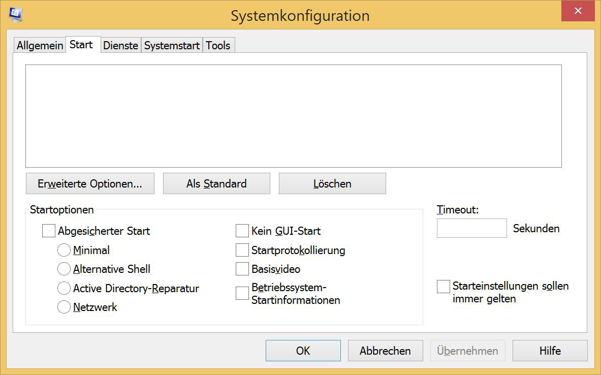

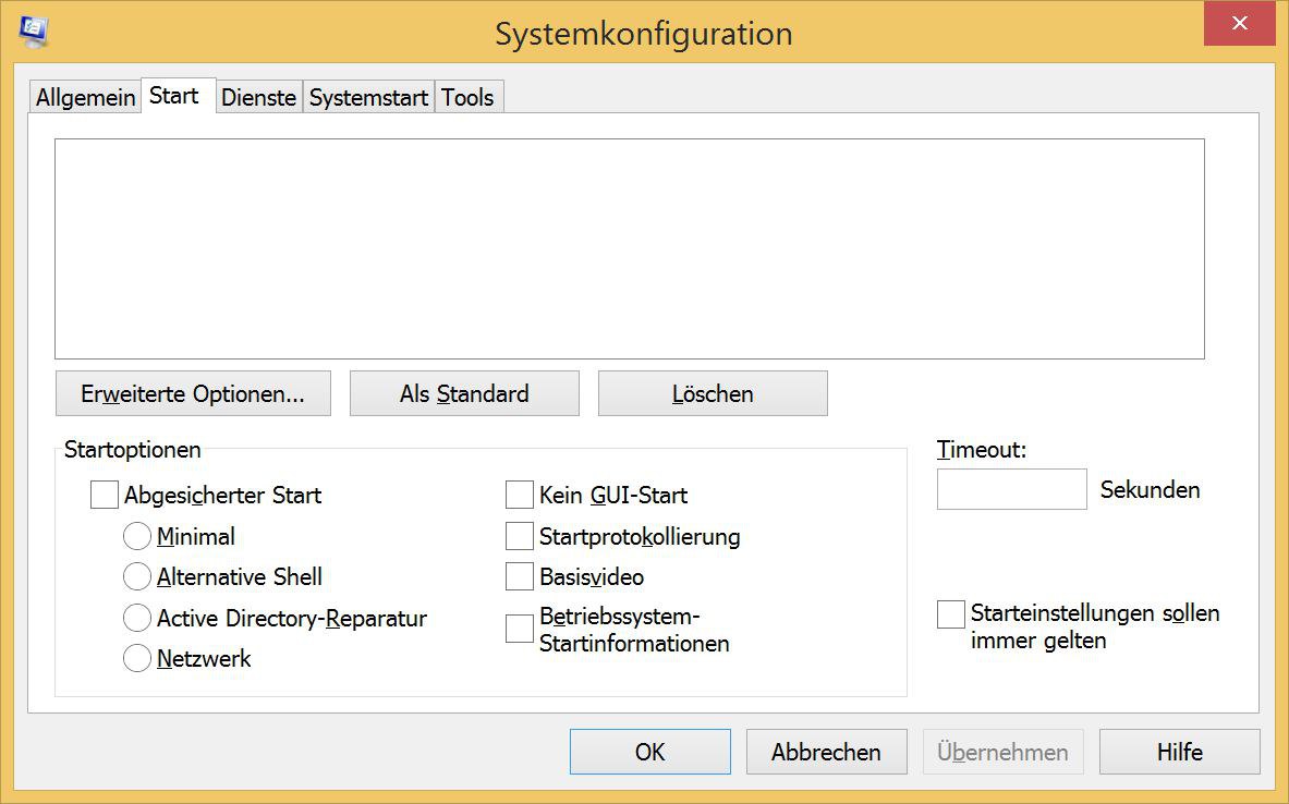

Habe mal versucht, per msconfig.exe den sicheren Start zu aktivieren, um zu überprüfen, ob das Problem dann weiterbesteht. Dabei ist mir aufgefallen, dass meine Windows-Installation offenbar gar nicht erkannt wird, auch wenn das Starten jetzt (mysteriöserweise) wieder funktioniert:
IMG_2016-04-05 20:58:31.jpg
