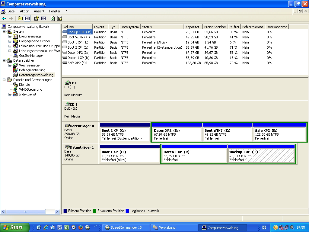

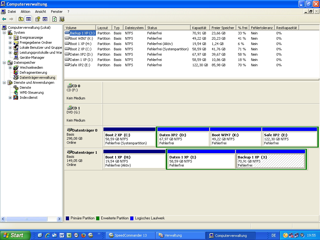

Ich frage mich, wieso so viele auf dieses bootrec abfahren. Außerdem gab es hier ja nichts zu reparieren. Versuche doch einmal, mit nur der startunfähigen Platte angeschlossen die Windows-Systemstartreparatur auszuführen. Ansonsten wäre jetzt ein Screenshot der Datenträgerverwaltung des startenden Windows XP, am besten mit beiden Platten angeschlossen, interessant.
Gruß, VZ ;)
Hallo Volume Z,
da mein Versuch fehlgeschlagen ist, gehe ich gern auf dein Angebot ein und sende dir das Screenshot der Datenträgerverwaltung von der startfähigen Partition mit WIN XP (ich bezeichne sie mit “Boot 2 XP”. Auf dieser HD ist noch das WIN 7. Auf der 2. HD ist nur das andere WIN XP: Boot 1 XP, das solo überhaupt nicht mehr startet, auf das ich aber per Dateimanager Zugriff habe.
Vielleicht fällt dir ja mit diesen Hinweisen eine Lösungsvariante ein, was mich enorm freuen würde.
Vielen Dank für deine Bemühungen.
Gruß
Entferne Datenträger 1. Verkleinere eine der Partitionen um 20 GB. Installiere ein weiteres Windows 7, um auf Laufwerk C einen Windows-7-Bootmanager zu installieren, in den auch gleich Windows XP eingebunden ist. In diesen Bootmanager können wir das bestehende Windows 7 auf K: einbinden und den Eintrag des neuen Windows 7 dann wieder löschen, wie auch auch das neue Windows 7 selbst. ;)

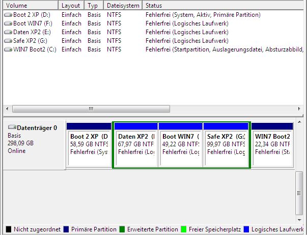

Hallo Volume Z,
habe deinen Rat befolgt und eine 2. Partition mit WIN7 (WIN7 Boot2) erstellt und erfolgreich gestartet. Beim Hochfahren des PC wurden mir vom Bootmanager drei Möglichkeiten angeboten:
2x WIN7
1x WIN XP 2
Wie soll nun die Einbindung des neu erstellten Bootmanagers in das alte WIN7 erfolgen?
Zweimal WIN7 - wurde da Datenträger 1 entfernt? Wie stellt sich die Datenträgerverwaltung vom neuen Windows 7 aus gesehen dar?
Hallo Volume Z,
z.Z. kann ich folgenden Stand darstellen:
- Datenträger 1 (die 2. Festplatte mit WIN XP1) war entfernt.
- Beim Hochfahren des PC erscheint folgendes Menü:
Frühere Windows-Version
Windows 7 (die neue Windowsinstallation, zum Start Balken aktiviert)
Windows 7 Professional
Ich habe nacheinander mal die 3 angezeigten Betriebssysteme gestartet, was auch erfolgreich war. Nur der Start des alten WIN 7 dauerte ungewöhnlich lange.
Bei der Neuinstallation von WIN7 Boot2 habe ich die Partition mit Easeus als primär angelegt. Könnte das ein Problem sein?
Das alte WIN7 liegt in einer logischen Partition.
Vor einer weiteren Aktion würde ich relevanten Bootdateien aller Betriebssysteme noch sichern. Da ich nun nicht der Experte bin, benötige ich dafür von dir die entsprechenden Hinweise, wo ich sie finde.
Dann steht ja noch die Hauptaktion an, den Bootmanager für das alte WIN7 so zu konfigurieren, dass WIN7 neu gelöscht werden kann. Da bin ich ohne deine Hilfe aufgeschmissen.
Für die zu löschende Partition habe ich mir folgendes gedacht:
- Formatierung der Partition WIN7 Boot2 und als logisches Laufwerk für Daten anlegen.
Könnte das so funktionieren?
Hoffentlich nerve ich dich nicht zu sehr mit meinen ständigen Anfragen. Eine erfolgreiche Lösung des Problems freut sicher uns beide.
Bis dann.

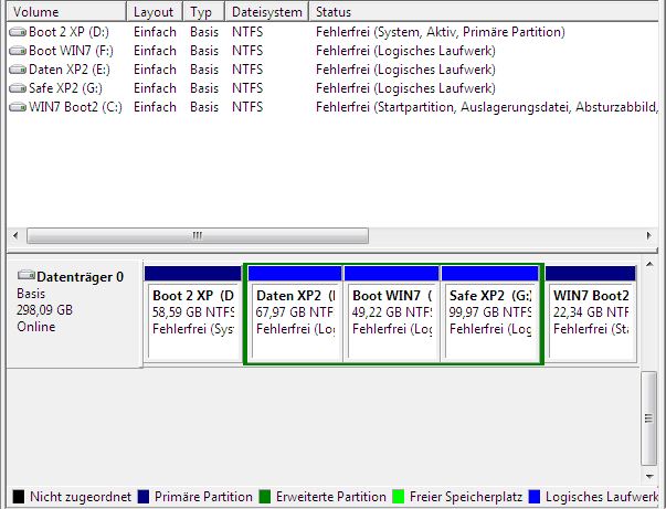

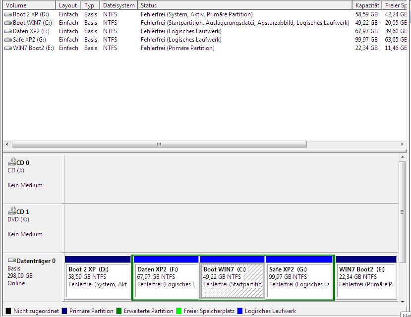

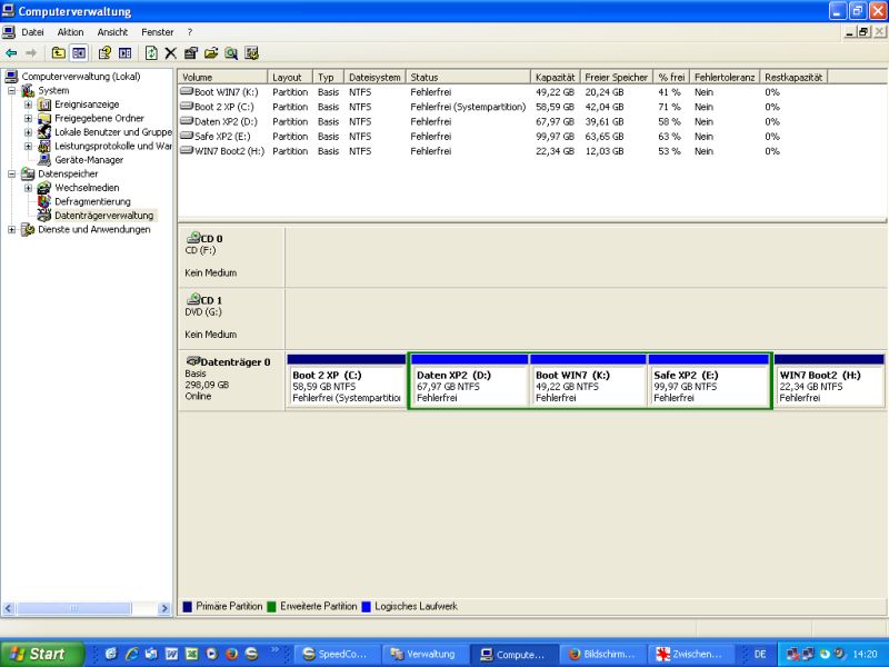

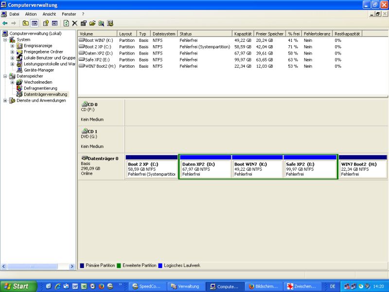

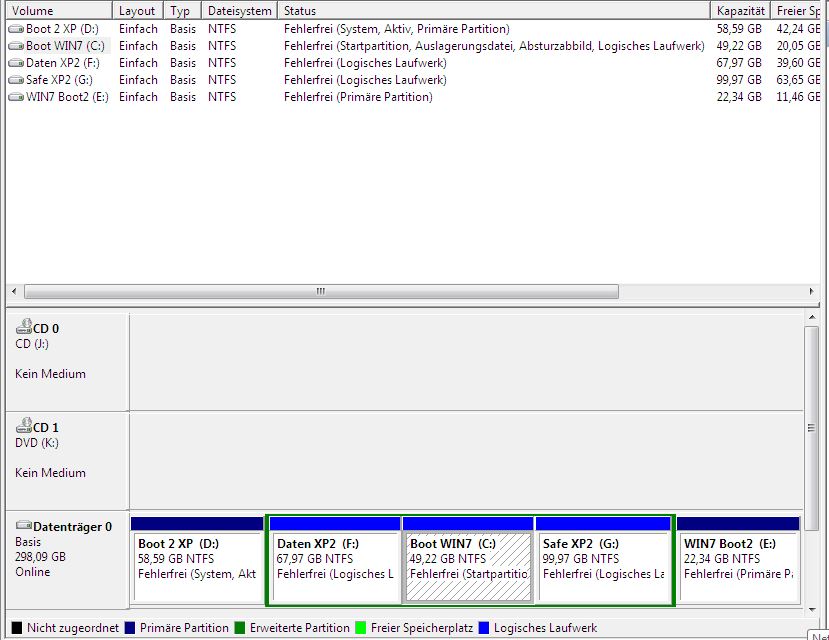

Die Anlage des neuen Bootmanagers war ein voller Erfolg. Das Setup hat automatisch die bestehende Installation erkannt und außerdem Windows XP eingebunden. Du kannst den neuen Eintrag in der Systemkonfiguration des alten Windows 7 unter "Start" löschen. Dann braucht nur die neue Partition wieder gelöscht und die erweiterte Partition auf ihre alte Größe gebracht zu werden. Das Löschen des neuen Windows-7-Startmenüeintrags ist so unproblematisch, dass eigentlich keine Sicherung erforderlich ist. Du kannst jetzt noch einen Versuch unternehmen, mit Hilfe der Windows-7-Startreparatur den Bootmanager des anderen Datenträgers wiederherzustellen. Schlägt dies fehl, müsste das andere Windows XP in die Bootdatei des jetzt startbaren eingetragen werden - wenn es nicht ohnehin aufgegeben wird. Ach ja - eine Reparaturinstallation mit der XP-CD käme auch noch in Betracht. ;)
Gruß, VZ :)
