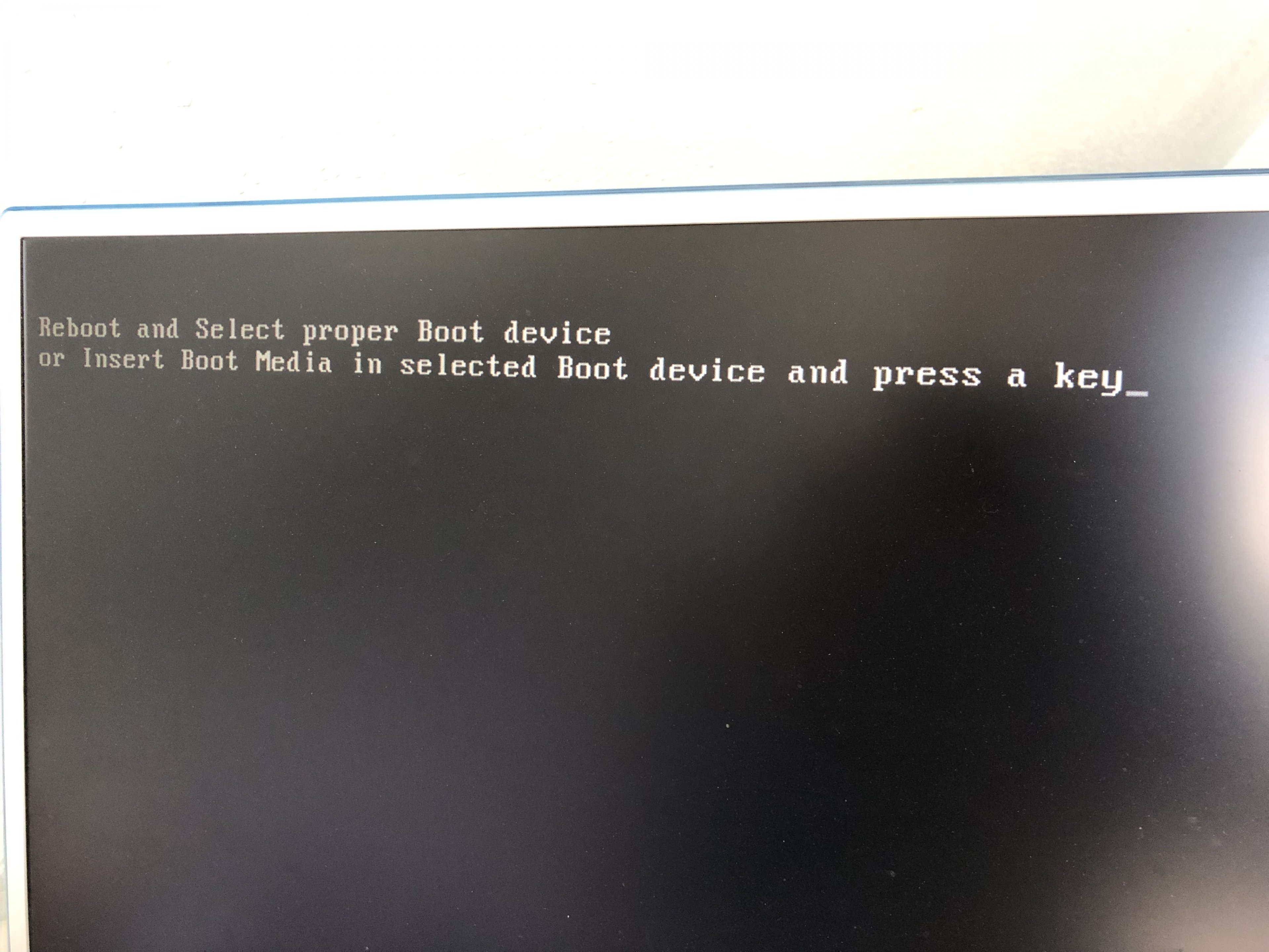

Das habe ich bereits versucht.
Beim Starten ist nun folgendes:

Blöde Frage, nicht aufregen. Von wo hast du die Befehle eingegeben? Es muss ja dann doch irgendwas gebootet gewesen sein. Wurden die Befehle jeweils positiv quittiert?
Du sagst, die Reparatur würde nicht gehen. An welcher Stelle hakt es? Youtube-Video.
PS: Wenn das Windows Setup keine Laufwerke findet und nach Treibern fragt, liegt das häufig an USB 3, man muss den Stick dann an USB stöpseln. Die Fehlermeldung ist irreführend.
PPS: Gigabyte 970a-ud3p Hau mal nach dem Einschalten auf F12 wie irre ein. Das ist nicht fürs BIOS.
<F12>: BOOT MENU Boot Menu allows you to set the first boot device without entering BIOS Setup.
Quelle: http://download.gigabyte.ru/manual/mb_manual_ga-970a-ud3_v.1.2_e.pdf
Reaktionen: MaKl25
Reaktionen: MaKl25
Über ein Stick habe ich die Win7 Installation gestartet und konnte dort dann auch den CMD öffnen und dort habe ich die Befehle eingegeben.
Erst mit X: und danach dann mit C:
Unter X: war nicht alles erfolgreich.
Vielen Dank @Wilhelm14
Ich habe den USB Stick nun nicht im UBS3.0 drin und es läuft bis jetzt. Ich schaue mal wie weit ich komme.
