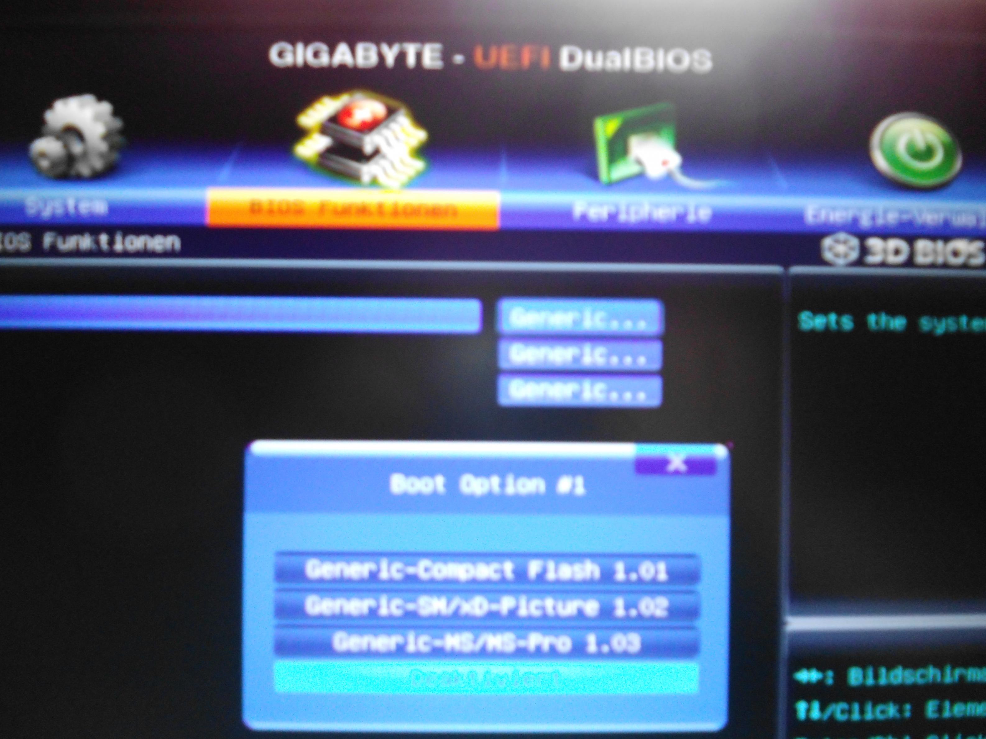

Auch wenn das Thema schon älter ist möchte ich es nochmal zum leben erwecken!
Ich habe folgendes Problem:
Ich hab bei Boot-Prioritäten jetzt gar keine Auswahlmöglichkeiten mehr bis auf die unten im angehängten Foto
zu sehen!:(
Was soll ich jetzt machen?

Hallo Jonas und Willkommen,
erst einmal wäre es für dich besser gewesen, einen eigenen Thread zu erstellen. Damit erscheint dein Topic dann auch kurzzeitig auf der Hauptseite.
Zudem fehlen hier Infos: Was hast du versucht zu machen? Hast du eine HDD gehabt und eine neue SSD eingebaut? Ist dir klar, dass du Windows dann neu installieren musst?
Was ist passiert? Mit den Infos helfen dir Leute hier sicher gerne :)
Gruß
Also ich möchte von IDE auf AHCI umstellen. Ich habe jetzt seit nen paar Tagen eine neue SSD und hab sie mit vielen Problemen dann letztendlich doch noch eingebaut bekommen. Windows ist auf der SSD jetzt neu installiert. Dann wollte ich heute die Umstellung vom IDE in denn AHCI vornehmen. Ich habe im Internet geschaut und ersteinmal die Einstellungen in der "regedit"-Datei vorgenommen, also eine "0" eingetragen.
Dann hab ich denn PC neugestartet und bin ins BIOS-Menü gegangen. Dann hab ich von IDE auf AHCI umgeschaltet. Danach konnte ich aber aus ihrgendeinem Grund nicht mehr von der SSD booten, aber darauf ist ja das Betriebssystem installiert.
Es hat jetzt aber doch noch funktioniert doch jetzt kommt die Meldung hier wenn ich booten möchte: http://jimmielightner.com/howtos/readynaspro/booterror.jpg
Was soll ich jetzt machen um einfach von der SSD im AHCI Mode zu booten?
