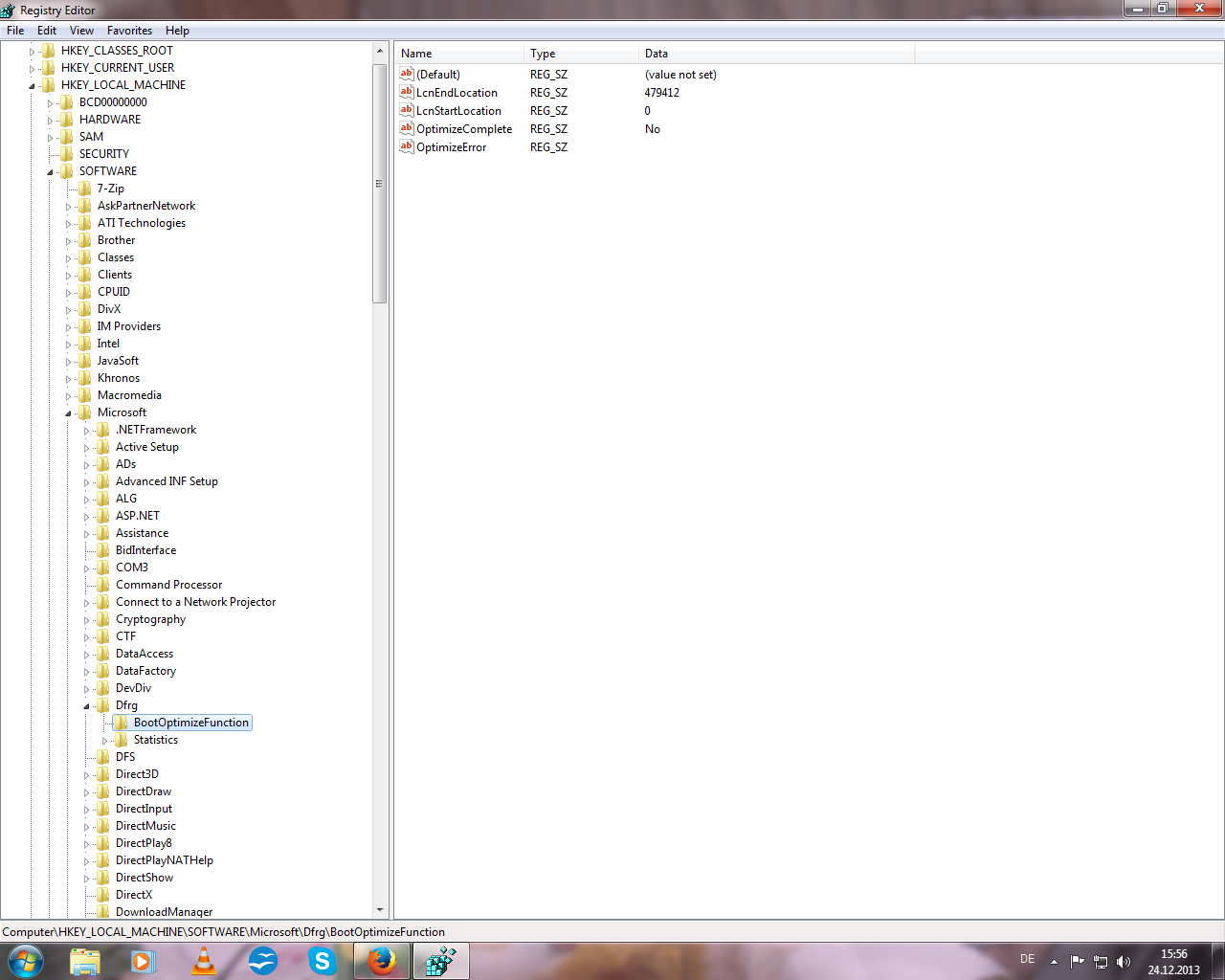

ich habe mir einen neuen PC mit der Samsung 840 EVO 120GB SSD zusammengebaut. Ich wollte Windows 7 für die SSD optimieren und habe dafür diese Seite genutzt: http://www.pc-experience.de/wbb2/thread.php?threadid=30040/ Letztendlich bin ich zum Punkt "Boot-Time Defragmentierung" gekommen und wollte die "BootOptimizeFunction" ausstellen bzw. prüfen, ob Windows den Schlüssel überhaupt eingerichtet hat. Denn laut pc-experience.de dürfte Windows das nicht gemacht haben, falls die SSD denn richtig erkannt wurde.
Naja, ich weiß jetzt letztendlich aber nicht wie ich das ausstellen soll.
- Laut dieser Seite (http://www.winfaq.de/faq_html/Content/tip1000/onlinefaq.php?h=tip1266.htm) soll man den Wert "Enable" in der Registry auf "No" stellen. Aber bei mir gibt es diesen Wert garnicht.
- Zweite Möglichkeit könnte einfach sein "Disk Defragmenter" unter den Diensten auszuschalten. Das habe ich auch schon gemacht. Ist damit auch automatisch diese Boot-Funktion deaktiviert?
- Dritte Möglichkeit könnte sein, einfach den Schlüssen "BootOptimizeFunction" zu löschen. Wäre das zu empfehlen?
Übrigens: Eigentlich sollte dieser Schlüssel durch Windows ja garnicht eingerichtet worden sein. Möglicherweise war das nachher aber mein Fehler. Dies hier könnten Gründe sein:
- Ich habe beim CCleaner die "Registry Cleaner" Option genutzt.
- Ich habe das Programm "Samsung Magician" (worüber ich mittlerweile weiß, dass es nicht empfehlenswert ist) benutzt und das Programm das System optimieren lassen. Das Programm soll aber auch einige Funktionen aktivieren, die der SSD eher schaden.
Ich habe hier mal einen Screenshot gemacht. Ich wäre euch dankbar, wenn ihr euch den angucken würdet und mir sagen würdet wie ich jetzt am besten vorgehen sollte.
Danke im Voraus! :)

So, mal eben hier auf die schnelle auf 4 Systemen die sowohl mit Windows 7 als auch Windows 8.1 versehen sind nachgesehen.
Den Schlüssel HKEY_LOCAL_MACHINE\SOFTWARE\Microsoft\Dfrg\BootOptimizeFunction mit dem Namen BootOptimizeFunction gibt es auf keinem der 4 Systeme und in allen Betriebssystemen NICHT.
Und bei PC-Experience schreibt man ja auch
... Ist der Schlüssel BootOptimizeFunction überhaupt nicht vorhanden, hat Windows 7 alles richtig gemacht und ihn gar nicht erst angelegt, was wir natürlich auch nicht korrigieren.
Danke für die Hilfe. Auf deinen Systemen wird das ganze bestätigt. Bei mir gibt es aber eben diesen Schlüsel, daher auch meine Zweifel. Sollte ich den Schlüssel am besten einfach löschen?
Wenn es diesen Schlüssel gibt und der steht auf No, dann kannst du ihn auch stehen lassen.
Andererseits kannst du ihn auch löschen (vorsichtshalber vorher eben ein Backup der Registry anlegen), hat den gleichen Zweck als wenn er vorhanden ist und auf No steht.

Ursprünglich stand der Schlüssel auf Yes, ich hatte ihn an dieser Stelle selber auf No geändert. Ich suche mal noch ein bisschen weiter, um noch Informationen darüber zu finden.
