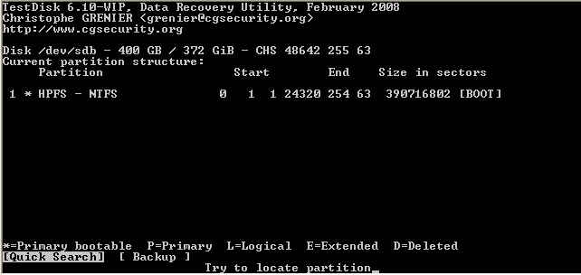

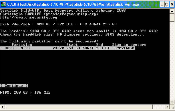

Hallo Leute, hallo Fiona,
ich stehe vor einem Riesenproblem mit meiner Festplatte, verschuldet durch eigene Dummheit.
Status:
in meinem Rechner sind 2 Festplatten (IDE) eingebaut,
1. 200 GB aufgeteilt in 2 Partitionen,System XP SP2 und Daten/Programme.
2.160GB aufgeteilt in 3 Partition. Sicherung/Daten.
Ich habe zur Sicherung meines Betriebssystem ein "Ghost"-Image meiner Systempartition angelegt. Ueber dieses Image habe ich bei Bedarf das System wieder hergestellt.
Nun zu meinem Fehler.
Ich habe mit PartitionMagic 8.0 die Groesse der Partion auf der Systemplatte geaendert. Will heissen, ich habe die Systempartition verkleinert und den frei werdenden Speicher der Datenpartition zugeteilt. Alles funktionierte bis ich mein Betriebssystem mit dem Sicherungsimage ueberschrieben habe, welches noch vor der Groessenaenderung erstellt wurde. Somit passt die Partitionstabelle nicht mehr (meine Vermutung), Fakt ist, meine 2. Partition auf der Systemplatte ist nicht im System (XP) sichtbar.
Bisherige Massnahmen:
1/ Partition-Magic gestartet und Platte ueberprueft. Es wird nur die Systempartition dargestellt, der restliche Speicher wird als nicht "zugewiesen" angezeigt.
2/ Festplatte sofort aus dem Rechner gebaut. Neue 400GB Festplatte gekauft. Beide Platten in meinem Zweitrechner installiert. Mit SW "TrueImage 10.0" betroffene Platte auf neue Platte geklont. Anschliessend ori. Platte ausgebaut und gesichert.
3/ Mit TestDisk 6.10 die geklonte Platte untersucht, siehe Anhang.
Ich hoffe jemand kann mir helfen. Ich weiss, eigene Schuld, leider hilft mir diese Erkenntnis im Moment nicht weiter. Ich bin fuer jede Hilfe danbar, es geht mir nicht um die Festplatte, es geht um Daten und Bilder, welche fuer mich sehr wichtig sind.
Mit freundlichen Gruessen,
Bernd

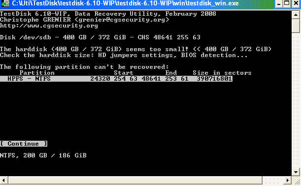

Die Partitionsgeometrie der zweiten Partition stimmt nicht.
Das ist diese, die als zu groß und nicht wiederherstellbar angezeigt wird.
Gibt aber einen Trick, um die mal sichtbar zu machen, so das du versuchen kannst mit p drücken deine Daten oder eine Fehlermeldung anzuzeigen.
Mache daher mal folgendes;
Die Partition sollte jetzt nach der tieferen Suche Search angezeigt werden
Lade bitte Testdisk Version 6.10 beta für Windows.
Link dazu gibt es hier;
https://www.computerbase.de/downloads/systemtools/festplatten/testdisk/
Starte Testdisk bestätige bei dem Log-Datei-Screen mit Enter, wähle deine betroffene Festplatte aus und bestätige mit Enter, bestätige bei Partition Table Typ Intel, gehe jetzt auf Options und setze die Option "Allow partial last cylinder mit der Eingabetaste auf Yes! Verlasse Options mit OK. Bestätige bei Analyse mit Enter und setze mir einen Screenshot.
Bestätige bei Quick Search und setze mir auch einen Screenshot (bestätige bei Vista-Check entweder mit y oder n).
Markiere mal die betroffenen Partitionen und drücke p auf der Tastatur ob deine Daten angezeigt werden oder eine Fehlermeldung.
Zurück kommst du mit q drücken.
Wenn keine Partition mit Daten gefunden wurde;
Bestätige weiter bis du zum Menü kommst wo unten steht [Quit] [Deeper Search] [Write] und gehe mit dem Pfeil im Fall auf [Deeper Search] (tiefere Suche) und lasse es laufen.
Setze mir auch einen Screenshot.
Die betroffene Partition sollte wenn du den Screen machst markiert sein.
Viele Grüße
Fiona

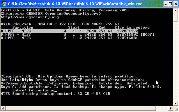

1\ Ich habe TestDisk gestartet, die Option ""Allow partial last cylinder" auf "Yes" gesetzt und "Analyse" mit Enter gestartet. (Pic. "Analyse.jpg").
2\ Nach erfolgter Analyse habe ich die Option "QuickSearch" ausgefuehrt, Ergebnis
Pic. "OverviewQuickSearch.jpg". Ich habe anschliessend die Option P fuer beide aufgefuehrten Partitionen ausgefuehrt .Auf Part.1 wurden Dateien angezeigt, fuer die Part.2 folgte die Fehlermeldung "Can't open Filesystem. Filesystem seems damaged". Keine Daten gefunden.
3\ Anschliessend Part.2 markiert und Option "DeepSearch ausgefuehrt. Es werden 4 Partitionen angezeigt. (Pic. "OverviewDeepSearch.jpg" ).
4\ Anschliessend jede Partition mit Option "P" untersucht. Es wurden nur fuer die intakte Partition "[BOOT]" Dateien gefunden. (Pic. "ResultDeepSearch_1.jpg, ResultDeepSearch_2.jpg, ResultDeepSearch_3.jpg, ResultDeepSearch_4.jpg).
Ich hoffe es gibt noch eine weitere Option die vermissten Daten zu rekonstruieren.

Deine zweite Partition hat regulär komplett falsche Werte am Anfang.
Ich kann höchstens noch den Versuch anbieten die Partition manuell einzugeben und eine Diagnose des Bootsektors machen, ob du dann die Daten sichtbar machen kannst.
Ist nach meiner Beschreibung eine sichere Alternative, da du keine Änderungen an den Daten in den Sektoren vornimmst.
Frage dazu ist aber noch;
Hattest du das Image in der vorigen Größe wiederhergestellt oder den Speicherplatz an der neuen Größe angepasst.
Es würde nur was bringen, wenn du nicht in das Dateisystem deiner zweiten Partition geschrieben hast.
Auch hätte ich, wenn die Partitionsgröße der Systempartition sich geändert hat, nicht mehr die Werte so wie der Zustand, nach der Verkleinerung der Systempartition war.
Teile es mal mit, wegen der Anleitung, ansonsten würde nur noch eine Diagnopse mit Datenrettungssoftware in Betracht kommen.
Viele Grüße
Fiona

Du hast wahrscheinlich den Anfang der Partition überschrieben.
Testdisk hilft nicht, da deine vorige Partition nicht gefunden wird.
Ich habe auch keine Werte für die Größe für eine manuelle Eingabe.
Dennoch kann Datenrettungssoftware helfen.
Zumeist ist das Ende einer Partition nicht belegt, so das weniger Sektoren überschrieben sind.
Im Fall mache mal eine Diagnose mit Datenrettungssoftware.

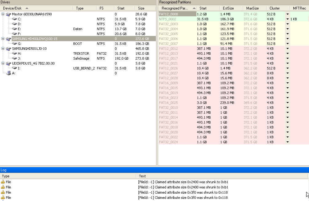

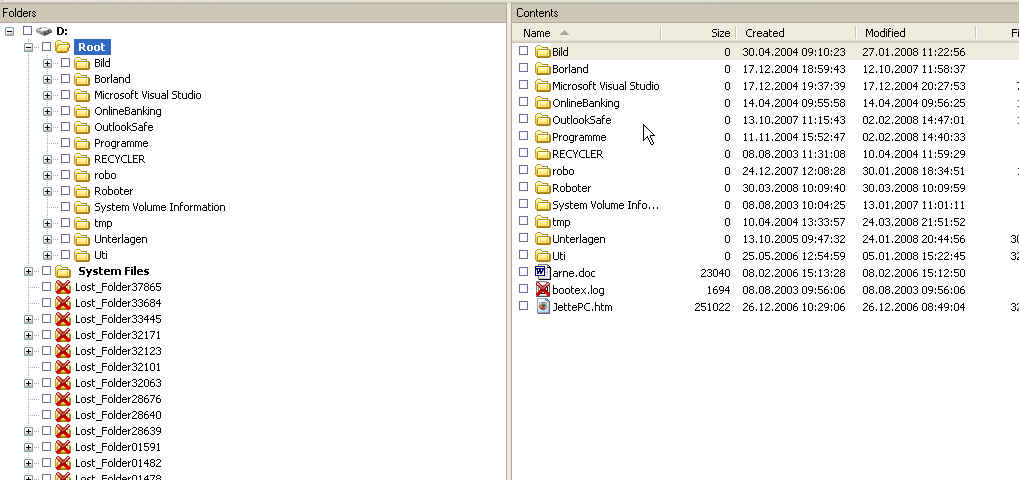

ich habe den Scan mit Restorer2000 nach Deiner Anleitung durchgefuehrt. Ergebnis, Laufwerksuebersicht siehe Restorer2000_1.
Danach die einzelnen Laufwerke auf Inhalt geprueft. Ergebnis, siehe Restorer2000_2.
Es wird die kompl. vermisste Laufwerksstruktur dargestellt. Die Demo-Version von Restorer2000 laesst allerdings nur Restoring bis zu einer begrenzten Groesse zu. Dem nach muss ich die Vollversion erwerben.
Mir faellt ein riesen Stein vom Herzen, ich kann zu mindest meine Daten sehen, scheint alles noch vorhanden. Muss nun nur einen Weg finden, die Daten zu restoren.
Noch mal vielen Dank fuer Deine Unterstuetzung Fiona. Ich sehe einen Lichtblick und hoffe dass alles gut wird.
Ist noch irgend etwas wichtiges zu bedenken, oder wenn Du noch einen besseren Vorschlag hast, die Daten wieder herzustellen, lass es mich bitte wissen bevor ich einen 2. Fehler begehe.
Wuensche Dir einen angenehmen Abend, Danke.
MFG,
Bernd

Wenn du deine Daten auf der von Restorer2000 gefundenen NTFS-Partition findest, hilft Testdisk nicht.
Wenn du aber anstatt der NTFS deine Daten auf einer FAT-Partition findest, könnte der Partitionstyp gewechselt werden und du kannst in Testdisk schauen, ob du deine Daten findest.
Ansonsten bei NTFS würde es bei Datenrettungssoftware bleiben.
Viele Grüße
Fiona

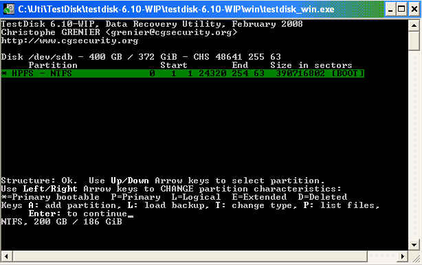

so, nun ist es geschaft. :D Ich habe die Ori-Platte gescant und alle meine Daten gefunden, kopiere sie zur Zeit mit Restorer2000 auf eine ext. Platte ca. 70GB. Sieht soweit alles gut aus.
Ich moechte Dir fuer Deine kompetente Hilfe danken. Ich fuer meinen Teil werde nun besser auf meine Daten achten.
Noch mal recht herzlichen Dank, ist ein tolles Forum.
Bernd
Freut mich das es soweit geklappt hat! :)
Ging wohl aucxh wegem den hier;
Testdisk kann auch Partitionen anhand des Backups vom Bootsektor anzeigen, der bei NTFS am Ende der Partition liegt.
