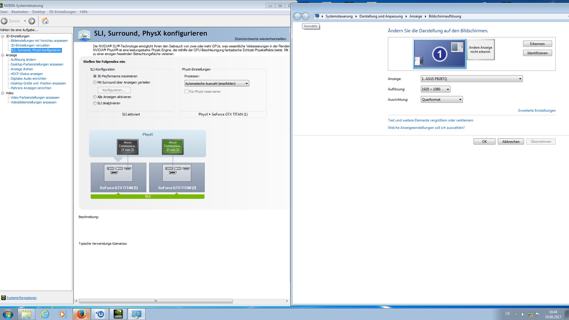

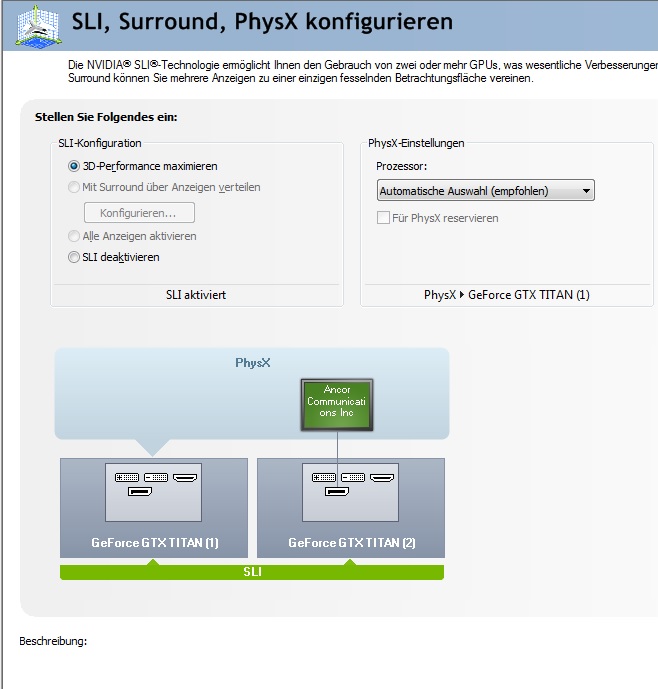

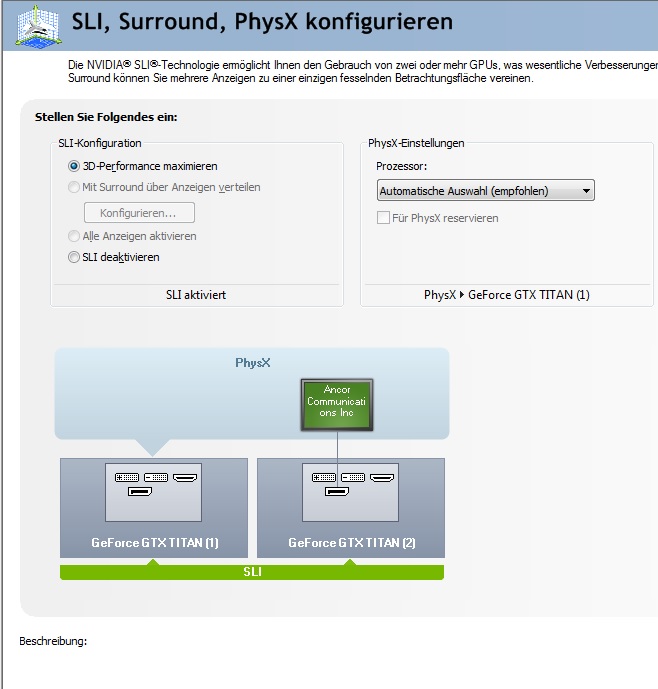

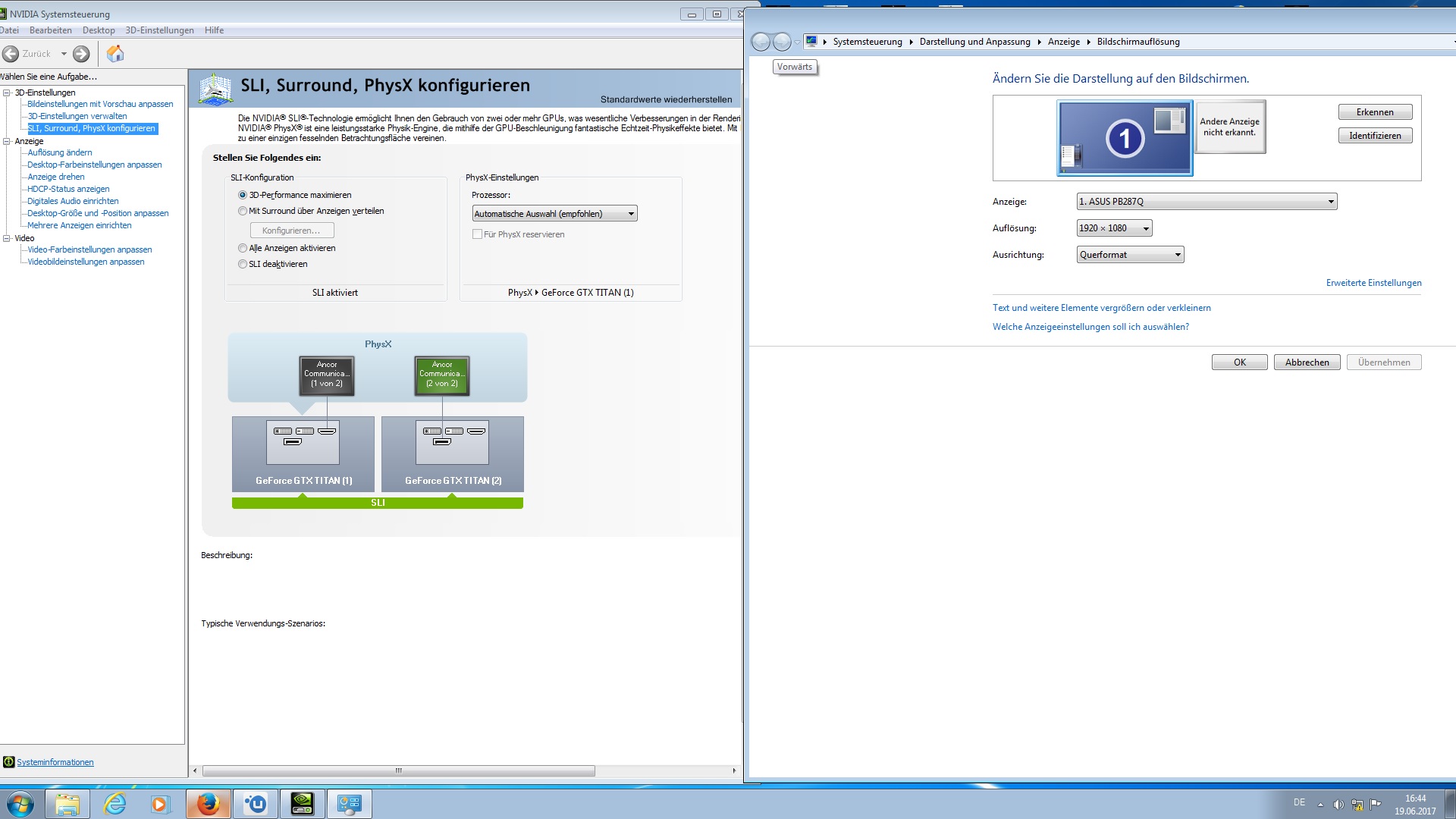

Unter NVIDIA Systemsteuerung:
SLI-Konfiguration: 3D Performance maximieren ist aktiviert
PhysX-Einstellungen: Prozessor auf Automatische Auswahl (empfohlen)
GeForce GTX TITAN (1) - PhysX
GeForce GTX TITAN (2) - Monitor
Beide per SLI verbunden
