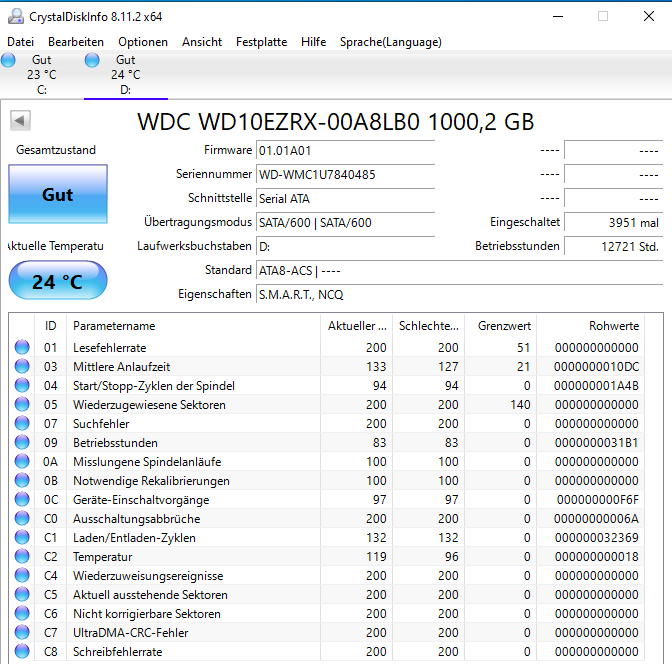

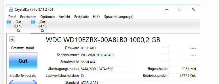

Einfach mal Screens von CDI posten, möglichst soweit aufgezogen das man alle Smart Werte sehen kann.
@PCTüftler gerne doch!
Die Platte sieht doch gut aus und ~13 K Stunden sind für eine HDD doch überhaupt kein Alter. Eventuell mal die SATA Kabel tauschen, an der Platte lag es laut Smart Werten nicht.

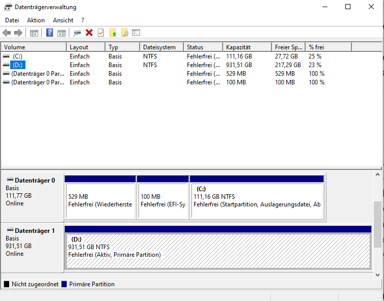

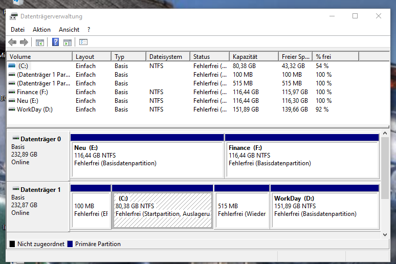

Und hier sieht man nur Laufwerk D: Windows ist aber auf Laufwerk C: installiert, das wäre auch interessant.
sowie ein Screenshot der Datenträgerverwaltung.
Alles klar. Habe die Screenshots erstellt und angefügt.
Habe zum Ausschließen eines Kabelfehlers nun mal das Kabel des zweiten nicht benötigten DVD-Laufwerks an die HDD während des laufenden Betriebes angeschlossen. Platte wird sofort erkannt und läuft. Allerdings bei Neustart des Systems wieder der selbe Bootfehler ("Kein Betriebssystem vorhanden").

Datenträgerverwaltung und SSD sehen aber (für mich) Gut aus.
Wieso die 529mb Wiederherstellung vorne sind, und nicht nach C: wie bei bei mir,verstehe ich nicht ganz.
Hast du eventuell mal von der HDD auf die SSD geklont?
Hmmm das kann ich dir leider nicht beantworten. Nein nie geklont. Die letzte Aufsetzung des Systems war eine cleane Formatierung beider Platten und Neuaufsetzen auf C:.

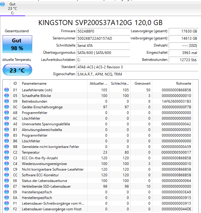

So richtig gut sieht die SSD für mich nicht aus:
  • hohe Lesefehlerrate (ID 01): umgerechnet fast 12 Millionen Lesefehler. B68B5B (hexadezimal) = 11.963.227 (dezimal)
  • Unerwartete Spannungsabfälle (ID AE): A2 = 162
  • Gemeldete nicht korrigierbare Fehler (ID BB): A59 = 2.649
  • Nicht korrigierbare Software-Lesefehler (ID C9): B68B5B (hexadezimal) = 11.963.227 (dezimal)
Ich kann aber nicht ausschließen, dass es sich hier um Auslesefehler durch CDI handelt. Z. B. stimmt der hexadezimale Wert bei den Betriebsstunden (ID 09) nicht mit den oben angezeigten Stunden (12.723 h) überein.
