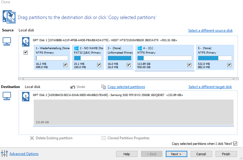

Hab das ganze mit MiniTool Partition Wizard gemacht. Es keine 1 zu 1 Kopie, wie man hier sehen kann:Festplatten.PNG

Hast du die Kopie aus dem Win heraus ausgeführt oder über eine Boot-CD/Stick? Denn ich nutze eigentlich auch immer Partition-Wizard, aber von CD aus und die 9.1 Version ist ja schon recht alt und da werden bei mir keine PCIe LW erkannt.
@janer77
Nein, ich habe nichts mit Boot-CD oder Stick gemacht. Habe lediglich die neuste Version runtergeladen und dann ausgewählt: "I would like to move my operating system to another hard disk and keep the original disk in my computer. MiniTool Partition Wizard will copy the system required partitions only."
Dann hat sich der Laptop runtergefahren und kopiert. Also irgendwie muss es ja eigentlich geklappt haben, oder?

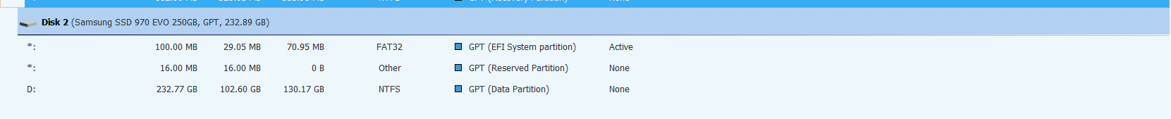

Ok ich habe das Klonen jetzt nochmal mit einem anderen Programm gemacht und die Partitionen auf der SSD sehen so ausFestplatte3.PNG
Der Partitionsstil ist GPT. Hab ich irgendwo gelesen, dass das so sein muss.
Du meintest ja auch was von einer "Legacy-Installation". Aber ich benutze doch gar kein Legacy!? Es läuft doch bei mir über UEFI...
Meinst du ich soll es nochmal mit der Software von Samsung probieren?
Keine Ahnung warum K-BV da von Legacy redet,
Du hattest Uefi GPT (sieht man oben im Screen und wenn Windows jetzt startet auf deiner neuen Platte wenn die alte Platte abgesteckt ist , ist doch gut.

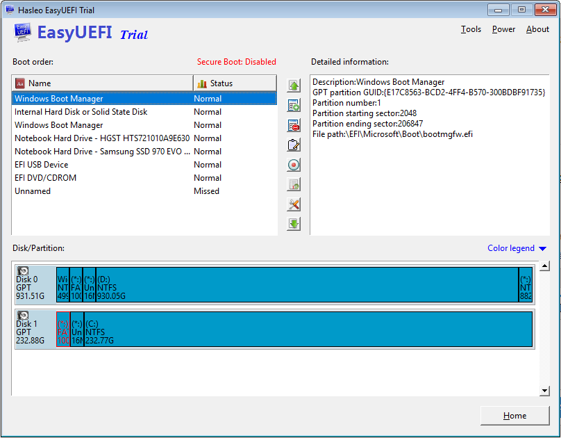

Hast du denn jetzt mal nachgeschaut, ob mit dem Tool "EasyUEFI" 2 Einträge im NVRAM angezeigt werden. Ggf. Screenshot!

Hier der Screenshot: Easy uefi.PNG

Stammt der Screenshot von dem HDD oder SSD Windows (vermutlich letzteres)? Ggf. noch mal den anderen posten.
Es existieren 2 Win Bootmanager Einträge und beide Platten sind gelistet. Probiere die Optionen durch, indem du sie an erste Stelle schiebst und nur jeweils einen einmaligen Reboot durchführst zum Test (entsprechende Option vorhanden!)

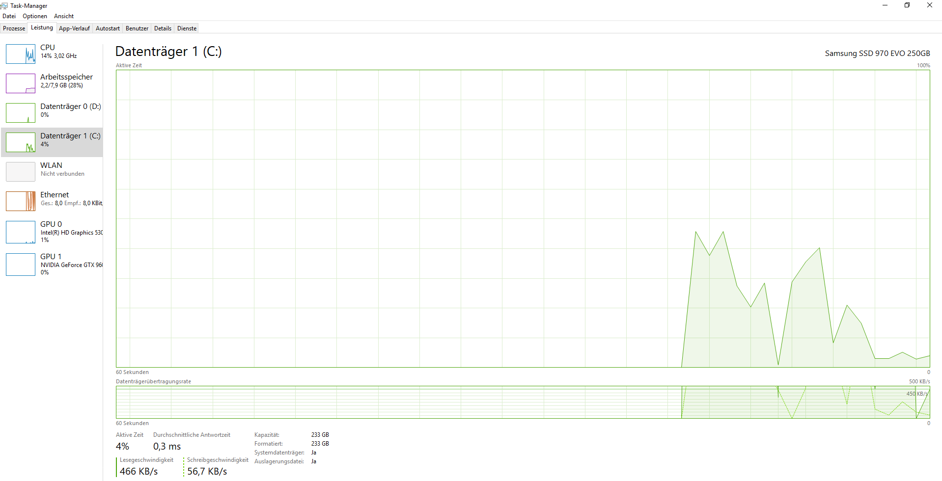

Der Screenshot scheint tatsächlich von dem SSD Windows zu sein. Jedenfalls habe ich gerade Rebootet und das ging ziemlich zackig. Habe wieder den Task-Manager geöffnet und das hier gesehehen:Festplatte4.PNG
Die SSD war beim öffnen von Google-Chrome aktiv, aber auch die HDD zur gleichen Zeit...wie kann das sein, wenn über das SSD Windows gestartet wurde?
