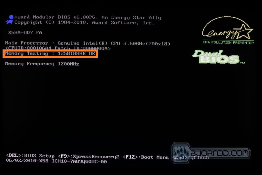

Hallo liebe CB-Community,
ich habe ein kleines Problem bei dem ich hoffe, dass Ihr mir helfen könnt.
Und zwar hab ich wenn ich den PC starte im Bootscreen kurz einen Freeze wenn dort steht "Memory Testing xxxxxxxxxK OK" . Und zwar steht dort erst die genannte Zeile nur fehlt am Ende was. Also "Memory Tes" z.B. und ein paar Sekunden später gehts dann normal weiter, der "Rest" des Textes erscheint und der PC bootet.
Desweiteren ist zu erwähnen, dass wenn ich versuche, meinen PC mit übertakteten Settings zu starten (welche übrigens über ein Jahr lang ohne Probleme stabil liefen), dann kommt der PC genau bis zu der Stelle wo er den Speicher testet, der Text und das BIOS (vermutlich) hängt und er startet neu mit den default Settings.
Meine Frage ist nun ob Ihr eine Idee habt wieso mein PC auf einmal (wirklich von "Heute auf Morgen") nichtmehr mit den sehr lang stabil laufenden Settings starten will.
Könnte er evtl. schaden genommen haben? Und wenn ja was meint Ihr könnte kaputt gegangen sein? Der Chipsatz, der Speicher,....
Im Anhang hab ich ein Bild angefügt welches die Zeile im Bootscreen zeigt die ich meine, das ist kein Original von mir.

Tach,
mein PC reagiert genau so wenn ich meine USB-Platte angeschlossen hab.
Hast Du so was dran?
Gruß Otzelot666
EDIT: Hab die Platte also nie beim Booten dran.
Jo hab ich...ich probiers mal ohne...

WOW! Die erste Antwort hat gleich geholfen...
Danke Ozelot...was hast du denn für eine externe Platte? Ich hab eine Western Digital 2TB.
@Biggunkief:
Ich dachte auch zuerst das es am Speicher liegt. Deswegen hab ich schon alle möglichen konstellationen des RAMs und Memtest durchprobiert. Manchmal gings manchmal gings wieder nicht da war kein Muster zu erkennen.
Aber jetzt muss ich wohl einfach die Externe erst nach dem starten anschliessen. :D
Das es sowas simples ist,da wär ich ja nie drauf gekommen.
:D
Ich hab ne SEAGATE 500 GB. Mir ist genau das gleiche passiert wir Dir. Nach kurzem HÄÄÄÄÄ??? bin ich dann darauf gekommen das die letze Aktion vor dem Reboot das Anschließen der neuen Platte war.
Keine Ahnung warum das so ist aber ich brauch die Externe eh nur zum Datensichern und hänge sie bei Bedarf an und dann sofort wieder ab.
