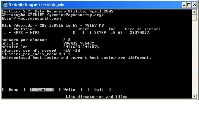

Edit 1:
hallo,
folgendes ergebniss habe ich von testdisk erhalten. kann es daran liegen? wie kann ich das ändern? geht das überhaupt noch?
vielen dank für eure hilfe.

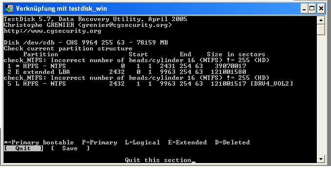

Edit 2:
hallo,
schade das noch keiner geschrieben hat. ich habe folgendes mit testdisk festgestellt siehe foto?
kann es daran liegen? wie kann ich das einstellen?
vielen dank

Habe bei dir folgendes gesehen;
Auf deinen ersten Bild wird der Bootsektor mit einer Geometrie bei Heads von 16 angezeigt.
Deine Festplattenerkennung im Bios für den MBR und die Partitionstabelle ist aber 255.
Daher Frage;
Hattest du Rebuild BS in Testdisk ausgeführt?
Bitte mitteilen!
Wenn nicht
, überprüfe mal deine Festplatte ob du dort via Jumper die Festplatte auf 16 Heads einstellen kannst.
Dann würde der MBR und der Bootsektor übereinstimmen und es würde funktionieren.

hey,
also ich kann leider die platte nicht per jumper umstellen.
Rebuild BS habe ich ausgeführt. Das ergebnis war das erste foto.
das zweite zeigt er mir an sobalt ich die platte analysiere.
