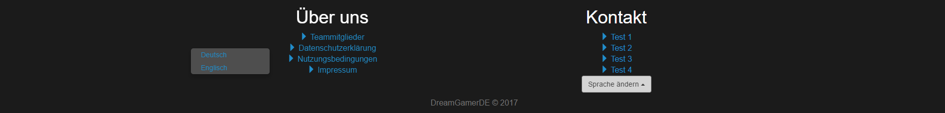

Hallo, Ich bin ja wie auch schon im post zuvor angesprochen eine Webseite aktuell am Programmieren. Und dort bin ich aktuell am Footer dran. Und dort soll es einen Button geben ich habe bloß dass Problem das dieser nicht am richtigen Ort ist. Also der Knopf an sich schon aber das Dropup Menü nicht. Hier ein Bild: 2017-05-25 (2).png Und hier der Code vom Dropdown und der Style:
HTML:
Code:
<div class="dropup">
          <button class="btn btn-default dropdown-toggle" type="button" data-toggle="dropdown"><span>Sprache &auml;ndern</span> <span class="caret"></span></button>
          <ul class="dropdown-menu">
            <li><a href="#">Deutsch</a></li>
            <li><a href="#">Englisch</a></li>
          </ul>
        </div>

Habe den Fehler gefunden...
In dem Bereich "<div class="dropup">" dort muss noch ein btn-group rein dann funktioniert alles ._. bei mir sieht es jetzt so aus und Funktioniert
Code:
<div class="btn-group dropup">
          <button class="btn btn-default dropdown-toggle" data-toggle="dropdown"><span>Sprache w&auml;hlen</span> <span class="caret"></span></button>
          <ul class="dropdown-menu dropdown-menu-right">
          </ul>
        </div>
