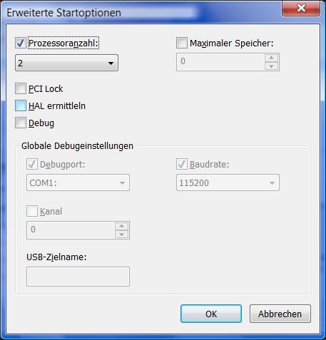

Funktioniert nur mit Dual- oder Quadcore-Prozessoren:
Start -> msconfig (Suchfeld) -> Registerreiter "Start" -> Button "Erweiterte Optionen" -> Haken vor "Prozessoranzahl" setzten - > Kernzahl des eigenen Prozessors aus dem Listenfeld auswähen (2 bei Dualcore, 4 bei Quadcore) -> "Ok" bestätigen -> nochmal "Ok" bestätigen - > System neu starten -> Haken setzen (Programme nicht mehr länger blocken)
Ab jetzt wird beim Starten die eingestellte Anzahl an Kernen verwendet und nicht mehr wie in der Standardeinstellung nur einer davon! Dadurch wird der Systemstart beschleunigt!
Bringt bei mir gar nichts die Einstellung.

Bei mir hat es etwas gebracht (sogar recht viel genau genommen!)

Habe die von Dir vorgeschlagene Aktion bei mir durchgeführt.
Aber wo kann ich einen Haken setzen:
"Haken setzen (Programme nicht mehr länger blocken)"
Danke
Gruß Klaus

@peluda98:
Nach den Änderungen und dem besagten Neustart, müsste eigentlich ein Assistent im Systemschacht links neben der Uhr aufgetaucht sein (Programme blocken) Wenn du den öffnest, kommst du dann zu dem
angsprochenen Dialog, wo du den Haken setzen kannst/musst!
