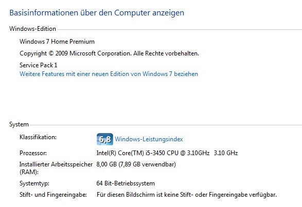

Anbei die Daten meines PC´s (Foto)
Mein Motherbord: ASROCK Z68 Pro3 Gen3
