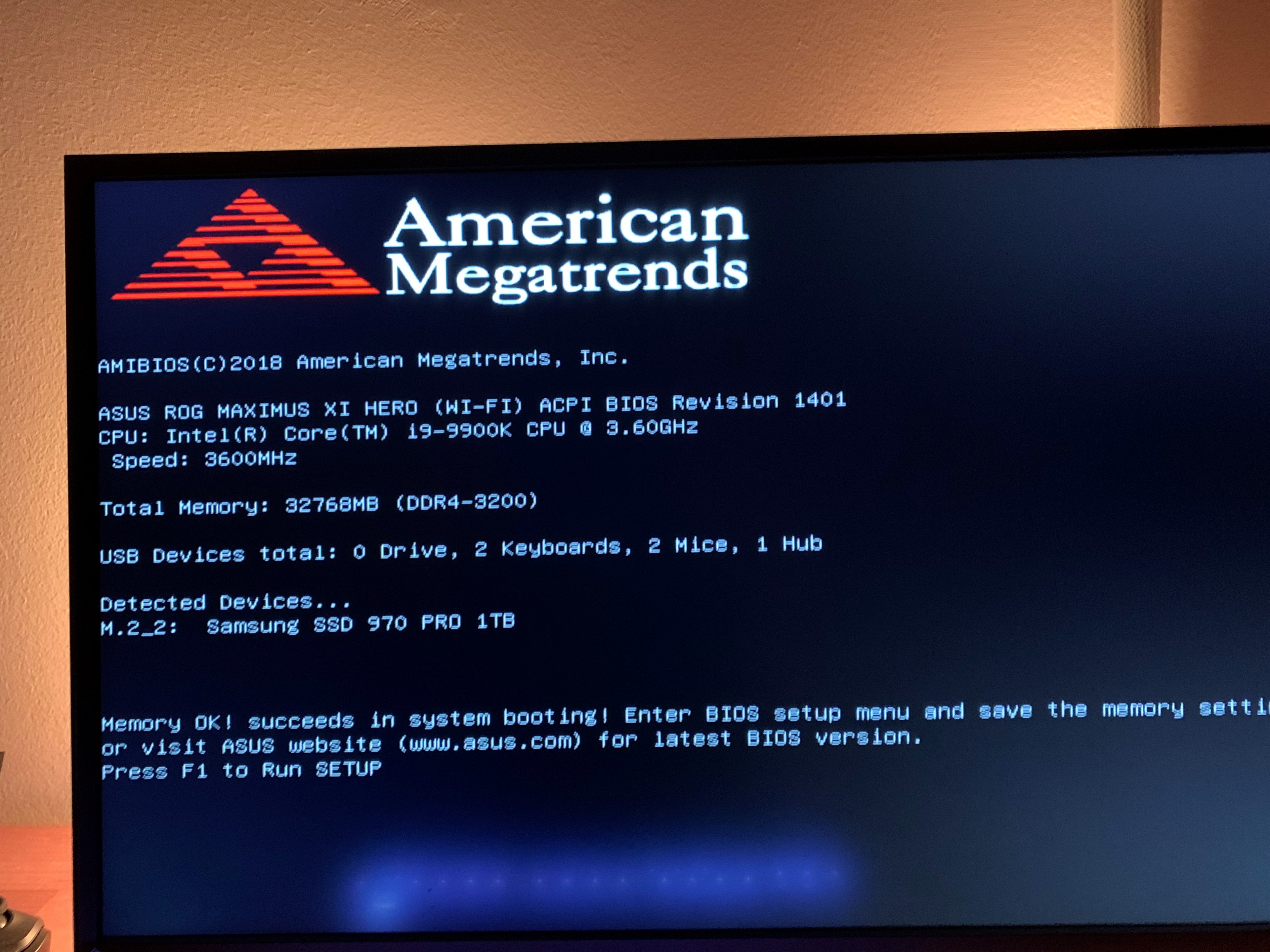

hab alle paar mal booten diesen screen:
Nur wenn ich den RAM auf 3000 Mhz takte kommt der Screen nicht. evtl geht auch 3100, hab ich aber noch nicht getestet.
