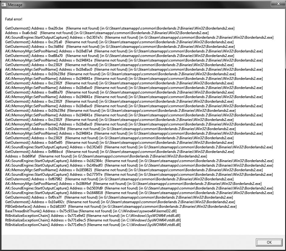

hat leider alles nix genützt... hier mal die Fehlermeldung (siehe Anhang) vom Windows wärend des Absturzes. Es sieht so aus, als würde man von Steam ne fehlerhafte bzw. nicht passende borderlands2.exe erhalten... da hier ja lt. der Meldung einige "Inhalte" nicht gefunden werden.
Jetzt bin ich echt verzweifelt. Der Steamsupport - er hat sich nach 1 Woche endlich mal gemeldet - labert nur den Standardtext "Cache prüfen" und "vredist... " neu installieren... bla bla... das geht mir echt langsam auf die Nüsse. Da kauft man sich n Spiel, ist auf Steam angewiesen, dann kann mans nicht spielen und die, die dafür verantwortlich sind, können/wollen einem nicht helfen. ...:(

So langsam hab ich die Faxen dicke mit Steam und Co. Das Game läuft immer noch nicht und die Antworten von Steam sind peinlich und einfach nur ne Frechheit. Habe mich auch an 2K gewandt, die sagen aber, dass sie auf Grund von Sturm "Sandy" nur eingeschränkten bis gar keinen Support bieten. Deshalb habe ich bis heute auch noch nichts von denen gehört. Bevor ich mich jetzt aber hier über diese ganze Abzocke aufrege, versuche ich nun selbst ne Lösung zu finden. Daher meine erste Frage: welche Version von BL2 habe ihr? Meine "Borderlands2.exe" zeigt die 1.0.25.34039 an. Ich bin ja immer noch der Meinung, das von Steam ne "defekte" oder "fehlerhafte" bzw. "falsche" Borderlands2.exe verteilt wird.
Könntet ihr mal bitte bei euch nachschauen, welche Version ihr habt?

JIPPPIIII... es läuft wieder.... die Lösung ist - wenn man sie kennt - doch recht simple. HARDKORN -> big THX. Zwar funktioniert der Link von Gearbox nicht, aber Google cached ja so ziemlich alles (Datenschutz sei dank *G*).
Für alle, die auch das Problem haben, hier die Lösung:
- Go to C:\Users\ "Your Name" \Documents\My Games\Borderlands 2\WillowGame\Savedata\
- Or delete/move the Profile.bin file
- Go to your steam library and uncheck "Steam Cloud" in Borderlands 2 Properties
- Launch the game, it will recreate your profile.bin (it can possibly crash for the last time, simply relaunch the game)
- You can recheck "Steam Cloud" after exiting game
bei mir ist das Game 2x abgeschmiert nach dem ich die Datei gelöscht hatte. Beim 3ten Mal aber lief es wieder. Danach die Cloud wieder aktiviert und beim Beenden von Steam wird man gefragt, welche Version die aktuelle sein soll (die aus der Cloud -> die defekte, oder die neu auf dem PC erstellte). Hier muss "von PC in Cloud übertragen" gewählt werden, und schon läufts wieder.
