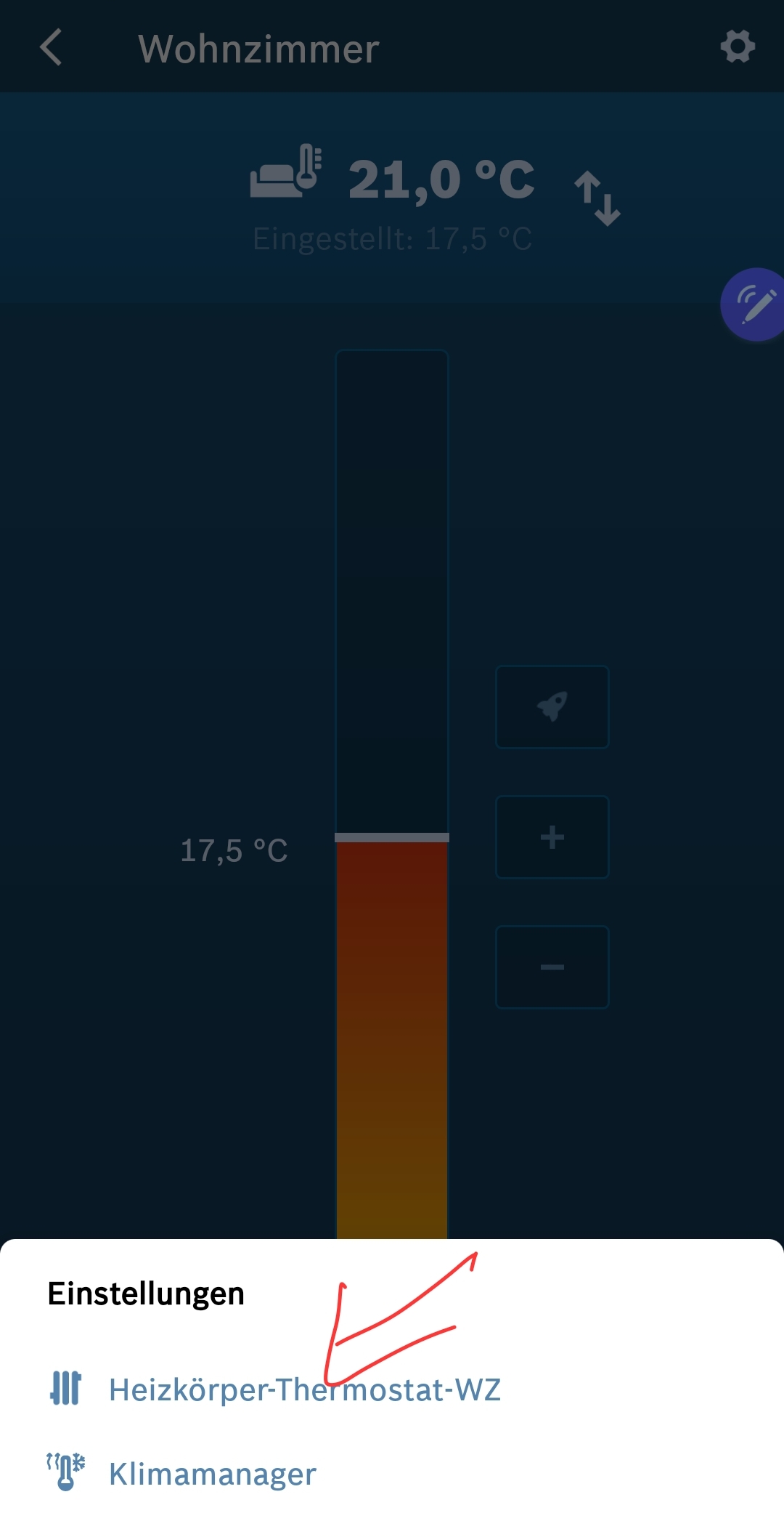

1. Generation
- Die Raumtemperatur habe ich schon gemessen und in den Einstellungen angepasst.
- Bei den anderen Heizkörpern gibt es das Problem nicht.
- Eingestellt sind z.b heizen auf 21 grade und es wird nur bis 18 geheizt

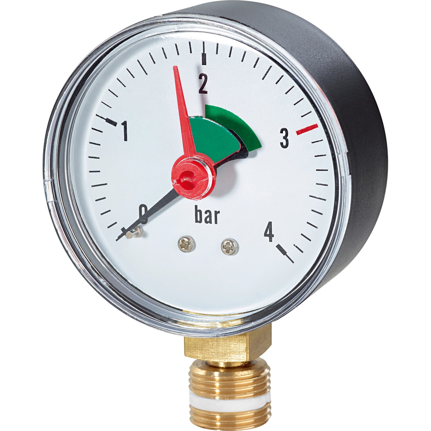

Mahlzeit Noah1991
Gib mal etwas mehr Info bitte. In welchem Stockwerk sind die Problem Heizkörper?
Entlüften ist immer gut. Was man aber nicht vergessen darf ist.
Das wenn man, aus einem geschlossenem System. Das unter Druck steht.
Etwas entnimmt, in dem Fall Luft. Ändert sich auch der Systemdruck.
Mangelnder Druck und/oder Luft können zu einem kalten Heizkörper führen.
Das bedeutet für dich. Das du im Heizkeller. Am Heizkreis, normal einen befüll Anschluss* hast.
*(kann so aussehen)
Außerdem ist auch ein Manometer nicht weit. Sollte auch diese Markierungen haben.
Ich bin mir fast sicher. Das dein Druck nicht im grünen Bereich liegt.
