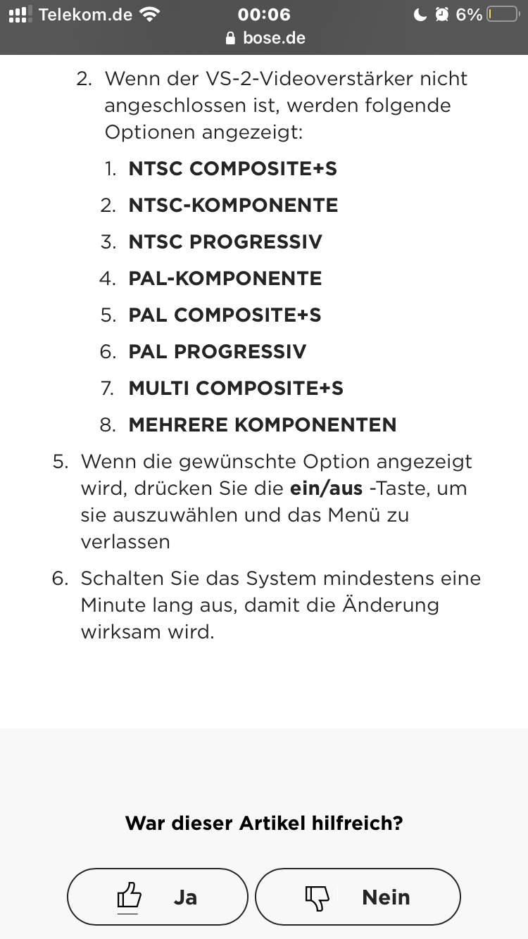

EDIT: hab den Konverter bekommen und leider kein Bild.
Der Konverter zeigt Blaues bild mit „No Signal“.
Der Konverter ist 100% richtig, von Composite zu HDMI.
Man kann verschiedene Einstellungen vornehmen an der Bose LS. Habe PAL gewählt sowie trotzdem alle andere, ohne Erfolg.
ich werd erstmal den Konverter mit meiner PS3 testen wenn ich den PlayStation Cinch Kabel finde, ob der geht.
