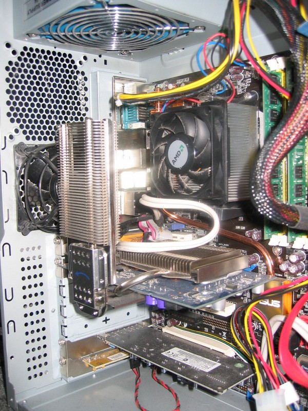

Hi zusammen,
ich möchte gerne meine Lärmmaschine Boxed Lüfter meines AMD durch etwas leises ersetzen.
Mein Problem ist jedoch meine ASUS Grafikkarte, die passiv gekühlt ist und mit ihrem passivkühler über der CPU steht.
Daher habe ich maximal 110mm eher aber so 90-100mm platz für einen neuen CPU Kühler.
Gibt es da von eurer Seite Ideen welche vernünftigen Kühler ich einsetzen könnte?
Danke und Gruß
J

Wenns was um die 110mm sind könnte auch noch mit etwas biegen des passiv Kühlers n Freezer pro oder so rein passen...ich frag mich aba auch grade ob das geht^^
Kann man den passiv Kühler umdrehen?
Wenns nich geh den Lüfte rper Speedfan kontrollieren und mit etwas höheren Temps leben..
http://www.noctua.at/main.php?show=productview&products_id=18&lng=de/
Das ist das beste was man kaufen kann wenns flach sein soll, aber für die alte CPU eher n overkill...wobei du mit dem auch auf ner neuen CPU mal weiter verwenden kannst, der kommt von der Leistung an Tower Kühler ran! (vll sogar besser als viele^^)
Das Ding kann man nach rechts (also zur Gehäusevorderseite) runterklappen (so wurde er auch geliefert).
Man soll das Teil hochklappen damit er im Airflow steht. Viel biegen will ich da ehrlich gesagt nicht. Ich könnte das Ding vielleicht im 45° Winkel betreiben, allerdings weiß ich nicht wie gut es dann noch mit dem Wärmeaustausch ist...
Ich messe das morgen nochmal nach. Aber ich denke 105mm ist das maximum, danach berühren sich die beiden wahrscheinlich.

Also wenn ich mit einem Lineal vom Board messe (wobei 0 erst nach ca. 5mm anfängt) und dann bis zum Kühler messe sind es ~110mm. Ich hab allerdings keine Ahnung wieviel ich für den Sockel abrechnen muss.
Also würde ich mal sagen das es max. 100mm Platz sind.
Viel wegdrehen kann ich den Kühler der GraKa nicht, der steht dann weit unter 45° im Rechner und ist dann ziemlich aus dem Luftstrom raus...
