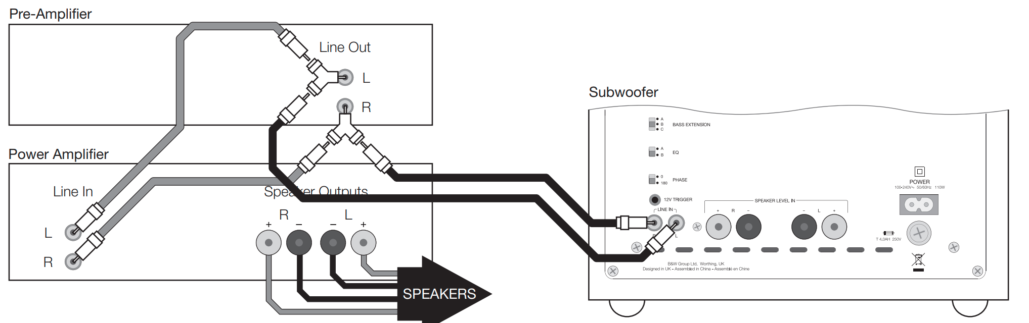

Du kannst die LS via RCA an einen aktiven Subwoofer mit RCA-Ausgang anschließen. Ansonsten bräuchtest du eine externe Frequenzweiche bzw. Lautsprechermanager, aber das wird teurer als die LS selber.
Wobei der Pre-Amp deine Soundkarte und der Power-Amp deine Aktiv-Boxen sind. geht aber nur für den Analogen Eingang.
