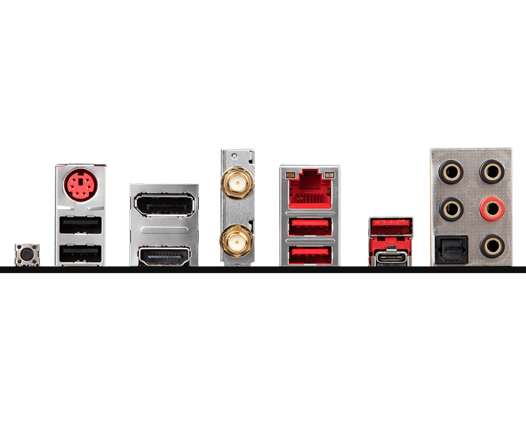

Ich habe ein MSI B450 Gaming Carbon Pro, das bietet einen ALC1220 Chip. Hinten habe ich einige Klinkenstecker und das Gehäuse bietet mir vorne auch zwei Klinkenstecker.
Hinten habe ich jetzt ein 2.1 Boxensystem angeschlossen über einen Klinkenstecker. Nun möchte ich mir ein neues Headset holen. Nachdem die Qualität bei kabellosen ja wohl nicht so toll sein soll, würde ich sogar überlegen mir ein kabelgebundenes zu holen. Die haben ja i.d.R. 2 Klinkenstecker (einmal Kopfhörer + Micro). Ich würde es gerne die ganze Zeit angesteckt lassen und nur zwischen den Ausgabegeräten unter Windows wechseln. Das Mikrofon kann ich ja hinten einstecken aber was ist mit den Kopfhörern? Kann ich den Realtek ALC1220 so konfigurieren, dass beides gleichzeitig eingesteckt werden - und sind es dann unterschiedliche Audiogeräte oder wird der Ton doppelt ausgegeben? Im Moment habe ich als Audioausgabegerät unter Windows nur "Lautsprecher Realtek Audio"
