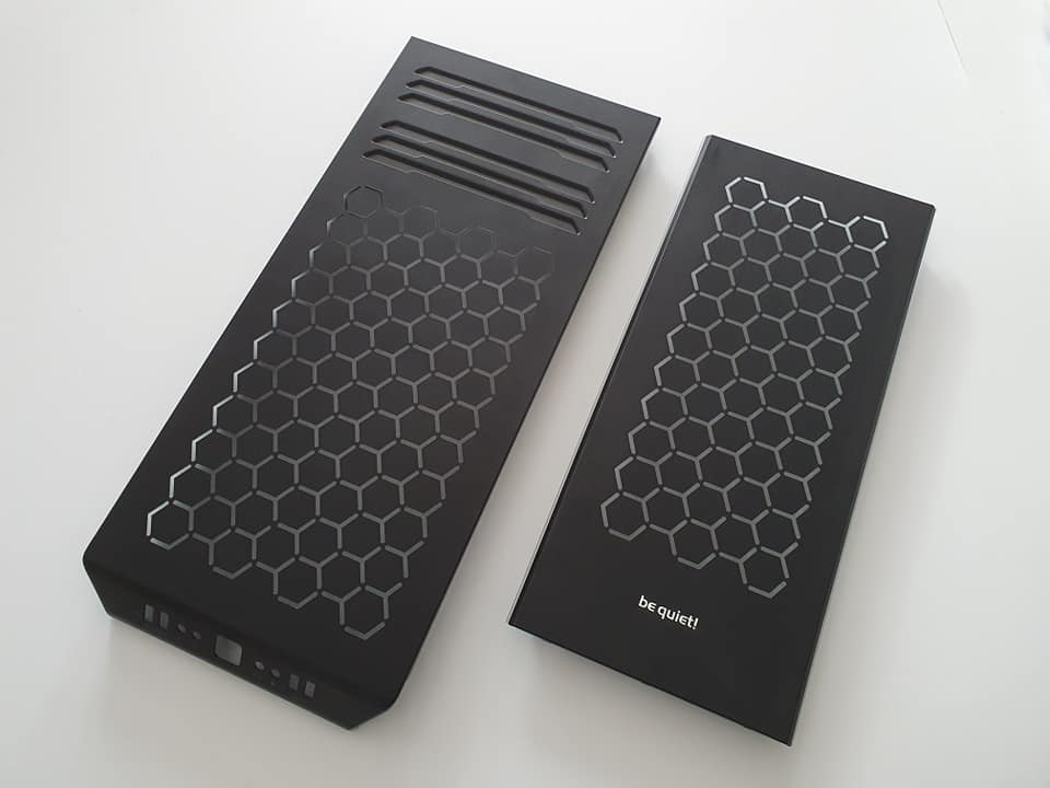

Sie kommt auf nen 5700G der mit PBO 120W zieht. Bevor ihr jetzt sagt dass es Overkill ist: Ich wollte einfach mal ne AIO haben und da der Build viele Jahre halten soll und ich bei den Preisen keine GraKa kaufe ist es statt dem 5800X die APU geworden. Die GraKa kommt später. Frage ist (erste AIO) wo montieren? Ich habe mich schlau gemacht und gelesen dass Front besser ist vor allem weil mein Case oben dicht ist. Seht ihr das genauso? Sprich über den 140er intake der auf GraKa und RAM bläst?

Ich habe das gleiche Case, sehr schick aber der reinste Backofen. Selbst durch die Front kommt nur minimal Luft. Für ne AIO würde ich dir auf jeden Fall ein anderes Case empfehlen. Da wirste glücklicher mit :D
Wenn du wirklich beim Case bleiben willst solltest du dir überlegen Front oder Top zu modifizieren.
Da kann ich dir CNC Fab empfehlen (https://www.facebook.com/pg/CNC-FAB-103080531076131)
