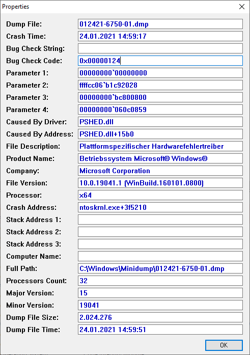

File 012421-6750-01.dmp
Ich habe Dir ja schon geschrieben dass der Fehler beim Prozessor zu suchen ist. Da wird sich auch nichts dran ändern.

- Feb. 2009
- 6.555
Prime lief im Large und auch im Small FFT Modus super durch.
Falls es hilft: Der Crash nach meinem Prime-Test folgte relativ zeitnah nach beenden des Programms (10 Sekunden oder so), und ohne BSOD, sondern nur via Neustart.
Danach gab es direkt nach Login einen BSOD Memory_Management ohne Dump file.
@Silver Server Da merkt man, dass ich BSOD View nur oberflächlich verstehe. Das sah für mich echt nach Treiber aus.
Edit: Ubuntu läuft jetzt seit ca. 1,5h ohne Absturz. Habe den PC aber zugegeben auch gerade nur an und mache nichts damit.

Hast Du die Punkte alle abgearbeitet?
1. Passt der Prozessor zum Motherboard?
2. Bios auf dem aktuellen Stand?
3. Chipsatztreiber vom Motherboard Hersteller neu installiert?
4. Prozessor übertaktet?
5. Wird der Prozessor zu warm?
6. Ist der Prozessor defekt?

@sTaZero Ja, alle 3 die für Ryzen 5000 zertifiziert sind
@Silver Server
Ja, ist offiziell vom Hersteller freigegeben
Ja, auch ältere BIOS Versionen getestet
Ja, bei mehreren Windowsinstallationen
Nein
Nein, Prime95 single core maximal 75 Grad, Multicore ca. 52 Grad
Er hat in einem anderen MB ca. 1,5h ohne Probleme funktioniert, so lange hat er bei mir nie durchgehalten
Ubuntu schien ebenfalls stabil zu laufen.
Ich habe mir von dem Freund auch nochmal einen Windows Stick fertig machen lassen, für den Fall dass meine beiden Windows Sticks fehlerhaft waren.
Ich bin auch am überlegen, sicherheitshalber CPU und MB austauschen zu lassen. Das MB kommt von Amazon, da sollte das ja absolut kein Problem sein. Der Händler, von dem die CPU ist, verkauft diese auch vormontiert als Aufrüstkit, so dass dem Händler hier auch kein Schaden entstehen würde, falls die CPU in Ordnung ist.
Habe die CPU nachdem ich wieder zu Hause war, wieder montiert, nochmal alle Steckerverbindungen geprüft und sogar geschaut, dass ich die Grafikkarte an zwei Anschlüssen ans Netzteil anschließe. Getestet habe ich das noch nicht, da ich sicherheitshalber noch etwas warten wollte falls doch irgendwo Kühlflüssigkeit auf der Hardware ist (WaKü). Grillen möchte ich da ungern was 😅
Ich halte euch natürlich weiter auf dem laufenden.
Update: Das Mainbord wird jetzt von Amazon getauscht, wenn es das nicht ist, geht die CPU zurück. Ich habe immer noch die Hoffnung, dass das Mainbord schuld ist, da die CPU im PC eines Freundes funktioniert hat.
memtest läuft seit 3 Stunden mal spaßeshalber durch, hat aber bisher keinen Fehler gefunden.
Update 2: Da ich es hasse, wenn ich mal einen Thread mit meinem Problem finde, und da dann nie steht ob es geholfen hat, bzw. was es war, möchte ich an dieser Stelle doch mit gutem Vorbild voran gehen.
Heute kam das neue Mainboard an, und seitdem ich es eingebaut habe, sind die Probleme weg. Keinen Absturz, trotz mehrerer Stunden Last, Lastwechsel und Spielereien mit UV und XMP.
Das Problem scheint also tatsächlich ein defektes Mainboard gewesen zu sein.
