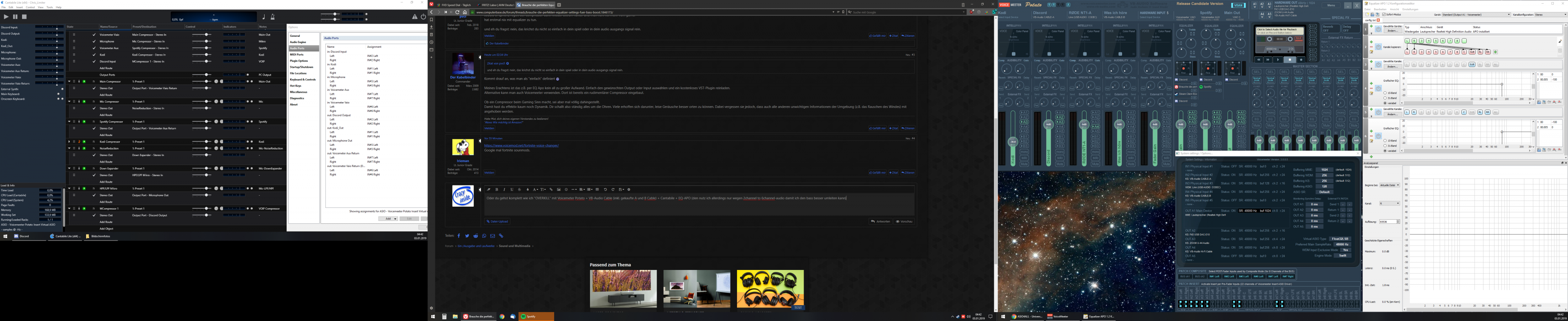

Oder du gehst komplett wie ich "OVERKILL" mit Voicemeter Potato + VB-Audio Cable (inkl. gekaufte A und B Cable) + Cantabile (mit Reaper VST-Plugins oder den Melda-Free Plugins + EQ-APO (den nutz ich allerdings nur wegen 2channel to 6channel-audio damit ich den bass besser umleiten kann)
Siehe Bild (hoffe es wird komplett angezeigt):
Alternativ hier in voller auflösung:
Full resolution

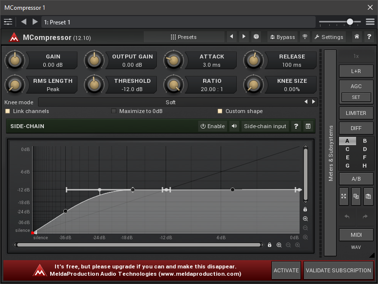

Hier mal als Beispiel mein VOIP (TS/Discord/etc. Compressor für EINGEHENDE geräusche, das leise leute lauter werden aber mir die leute nicht zu laut:

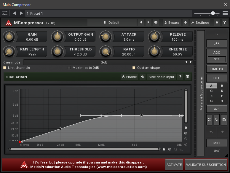

Hier mal als Beispiel ohne Lautstärke-Anhebung sprich Linear:

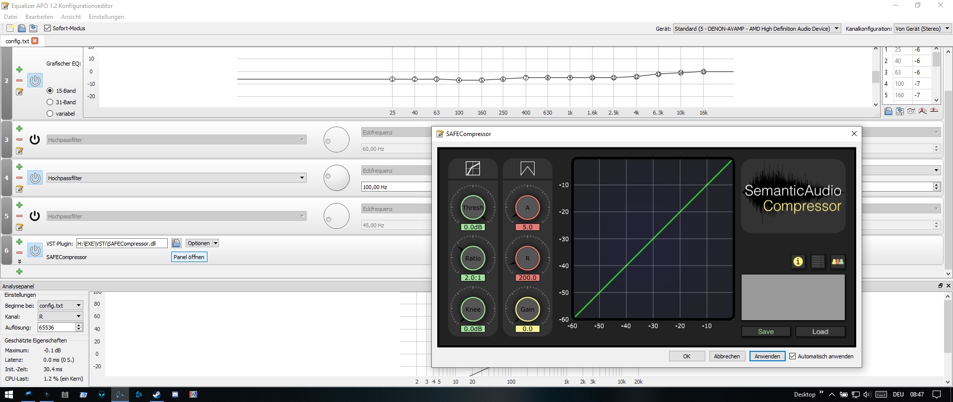

soetwas?
kannst beliebige vst plugins hinzuschalten, deutlich mehr möglichkeiten als die standard-software

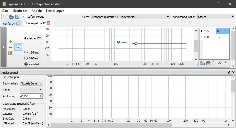

Was beim Void Pro aber zu berücksichtigen ist, es ist wireless und dadurch hat es nicht die größte Leistung was Lautstärke angeht. EQs werden negativ eingestellt, um ein übersteuern zu vermeiden, d.h. willst du mehr Bass, lässt du den 1. und vllt. auch 2. Regler bei 0 stehen und regelst die anderen Regler nach unten, dadurch hast du viel weniger Laustärke und musst mehr aufdrehen, was aber nur logisch ist, um ein Übersteuern zu verhindern. Beispielbild für Badewanne.

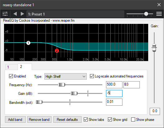

@JackA$$ Ich hänge ihm mal ein beispiel an wie sowas aussehen könnte, sonst wird das glaub ich nix!
@bytill Hier, sofern du dich mal mit VST-Plugins & VST-Hosts/Cantabile rumschlagen willst ein beispiel über VST-Plugin:
Oder einfacher per EQ-APO, bedenke du musst dann dein Headset lauter drehen.
Edit: Ach stimmt ja, das headset kannst ja per software konfigurieren, dann kannst du da entsprechend regeln.
