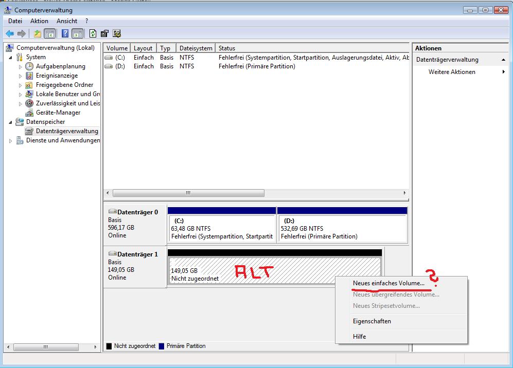

Hallo zusammen !
Ich habe folgendes Problem :((
-> Mein alter PC lief leider nicht mehr, somit musste ich mir einen neuen zulegen. Der neue PC hat eine SATA Festplatte die auf zwei Partitionen aufgeteilt ist (Vista + Daten).
Jetzt habe ich aus meinem alten PC die Festplatte eingebaut, weil da noch viele Daten von mir drauf sind ( keine SATA Festplatte, nur Daten kein Betriebssystem) und sie an den neuen PC angeschlossen. Die Festplatte wird zwar im Gerätemanager angezeigt, jedoch nicht im Arbeitsplatz. Ich bin dann in die Computerverwaltung gegangen und dort steht, dass das Laufwek nicht zugewiesen ist...
Jetzt habe ich nur eine Option wenn ich mit einem Rechtsklick auf meine alte Festplatte klicke : "Neues einfaches Volume"
Ich habe Angst drauf zu klicken :(( das hört sich so an, als würde der die Festplatte formatieren ?! Die Festplatte ist 160GB gross und voll mit privaten Dateien von mir ( Bilder, Unterlagen wie Rechnungen, Verträge, gespeicherte emails und und und).
Wie komme ich denn an meine alten Daten ? oder hab ich schon was falsch gemacht ? hat der vielleicht schon automatisch formatiert ? Ich flipp hier echt aus wenn das der Fall ist !!!! Da sind Bilder von vielleicht 10 Urlauben drauf :(
Über eine positive Antwort würde ich mich natürlich sehr freuen ! Ich habe mal ein Bild angehängt...
Lieben Gruss, Steff

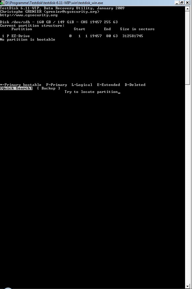

Mache mal eine Diagnose nach dieser Anleitung;
Lade dir mal Testdisk Version 6.11 beta für Windows.
Link dazu gibt es hier;
https://www.computerbase.de/downloads/systemtools/festplatten/testdisk/
Starte Testdisk bestätige bei dem Log-Datei-Screen mit Enter, wähle deine betroffene Festplatte aus und bestätige mit Enter, bestätige bei Partition Table Typ Intel, bestätige bei Analyse mit Enter und setze mir einen Screenshot.
Bestätige auch bei Quick Search mit Enter (wenn nötig wegen Vista-check mit y) und setze mir auch den Screen.
Markiere mal die betroffenen Partitionen und drücke p auf der Tastatur ob deine Daten angezeigt werden oder eine Fehlermeldung.
Zurück kommst du mit q drücken.
Wenn keine Partition mit Daten gefunden wurde;
Bestätige weiter bis du zum Menü kommst wo unten steht [Quit] Deeper [Search] [Write] und gehe mit dem Pfeil auf [Deeper Search] (tiefere Suche) und lasse es laufen.
Setze mir auch einen Screenshot.
Die betroffene Partition sollte wenn du den Screen machst markiert sein.

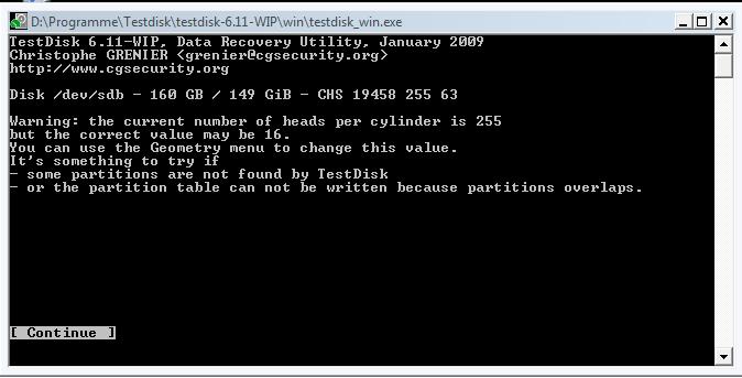

Also ich bin so vorgegangen wie du es beschrieben hast und siehe da, nach ein paar klicks konnte ich die Daten auf meiner Festplatte sehen !!!! Was muss ich nun genau machen ? Weil die Daten sind ja so wie es aussieht nicht verloren...
Ich hänge mal ein paar Screenshots an für Dich
"Bestätige auch bei Quick Search mit Enter (wenn nötig wegen Vista-check mit y) und setze mir auch den Screen."
Wenn ich mit y bestätige bekomme ich die Warnung angezeigt die du auf Bild 2 sehen kannst

Bestätige mal bei der Meldung mit Eingabe.
Wenn deine Partition angezeigt wird, drücke p ob deine Daten angezeigt werden oder eine Fehlermeldung.
Wenn keine Partition angezeigt wird, lasse die tiefere Suche Deeper Search laufen.
Teile es mit.

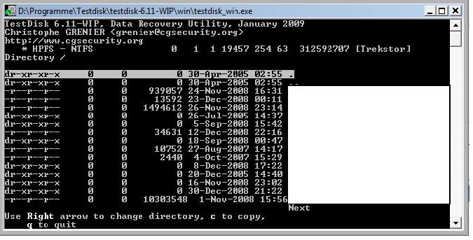

Meine Daten auf der Festplatte werden angezeigt ( siehe Screen ).

Ich gehe von dem Screen aus, bei dem deine Partition grün angezeigt wird.
Daher an dem Screen an dem deine Daten angezeigt werden, einfach mit q drücken.
Wenn deine Partition grün angezeigt wird, mache folgendes;
* (Stern) ist für primär, aktiv und bootfähig und kannst du mit dem Links oder Rechtspfeil auf der Tastatur setzen. Wenn du von der nicht bootest, setze die auf nur P für primär.
Siehst du ganz links bei der Partition.
Bestätige mit Enter.
Gehe auf [Write].
Bestätige dort mit Enter, y und Ok.
Beende Testdisk und starte den Computer neu.
Wenn chkdsk bei Systemstart kommen will, beende chkdsk erstmal.
Geht innerhalb von 10 Sekunden durch beliebigen Tastendruck.
Überprüfe das Ergebnis und teile es mit.
Viele Grüße
Fiona
omg ich dank dir sooooooooooooo sehr :)
Nach dem Neustart wurde die Festplatte im Explorer angezeigt. Jetzt kann ich bequem meine ganzen Daten auf die neue Festplatte ziehen !
