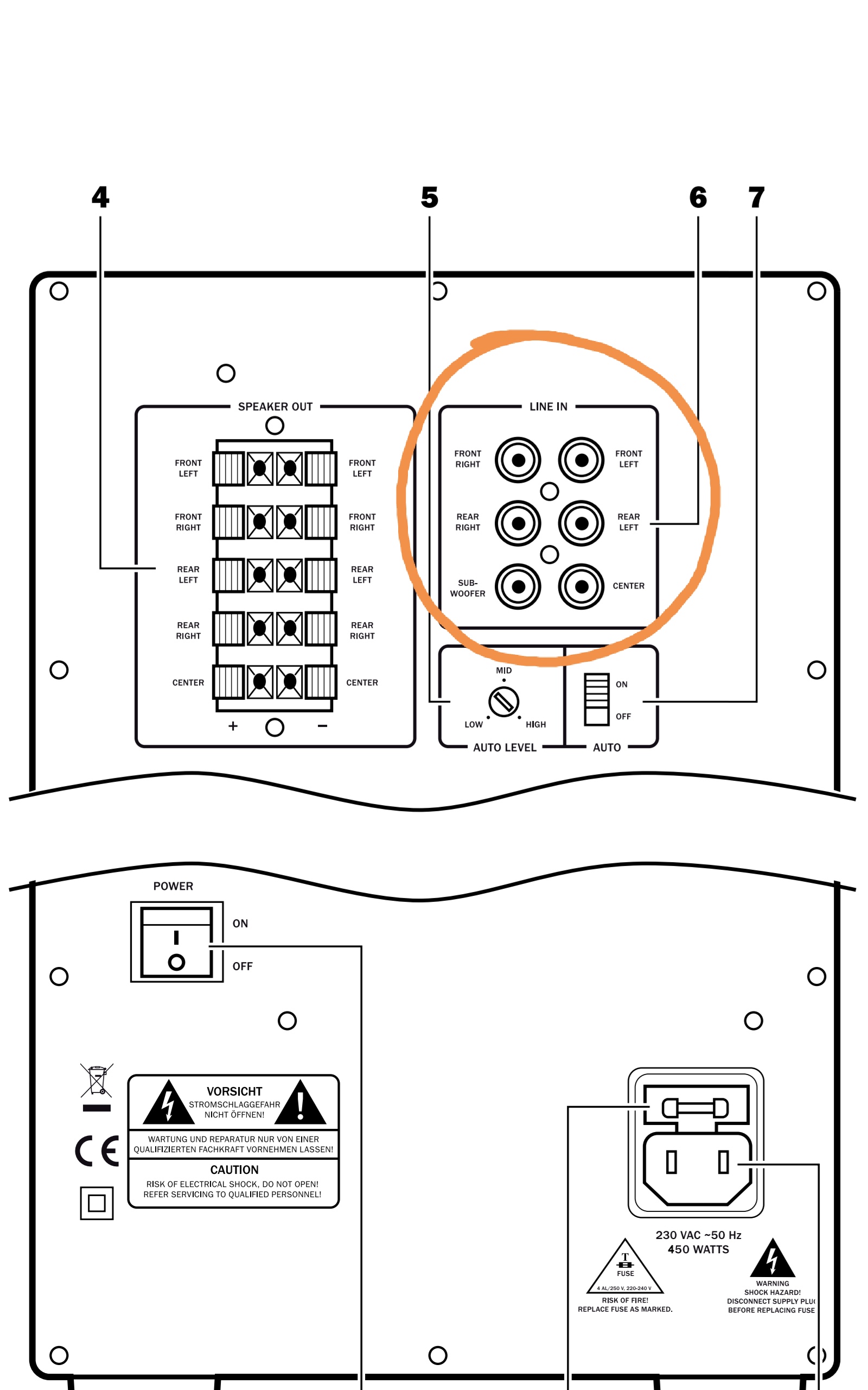

Brauche dringend Unterstützung beim Anschluss meiner 5.1 Boxen
tom_hunter
Dez. 2018
2
ich habe mir vor kurzem das "Concept E250 PC 5.1"-Set von Teufel gegönnt
da ich meinen PC gerade allgemein aufstocke und nun meine Lieblingsgames
auch statt nur in geiler Grafik mit geilem Sound genießen will.
Leider kriege ich es einfach nicht geschissen die Boxen zum laufen zu
bringen, was vielleicht daran liegt dass ich von sowas absolut keine
Ahnung habe. Ich meine zwar alles richtig verkabelt zu haben, aber wenn
ich die Boxen anmache geben diese nur ein lautes Brummen von sich
und sonst nichts. Ich habe die Boxen vom Subwoofer aus durch 3 Y-Kabel
(2xBuchse zu 1xKlinke) an meinem PC angeschlossen, dabei habe ich die
Frontboxen in den grünen, die hinteren Boxen in den schwarzen und Center+Subwoofer
in den orangenen Anschluss an meinem Mainboard gesteckt. Wenn ich z.B. ein
Video starte springen die Boxen an und brummen vor sich hin bis ich die
wieder am Subwoofer ausschalte. Das sollte ja zumindest heißen, dass sie
vom PC erkannt werden. Ich habe die Boxen auch alle mal einzeln an einer alten
Anlage angeschlossen und so funktionieren sie einwandfrei. Ich weiß echt nicht
mehr weiter grad und hoffe mir kann jemand helfen =(

Du hast schon die Soundkarten Anschlüsse mit cinch an das cinch panel am sub angeschlossen? Nicht nur den sub alleine an die Soundkarte / Motherboard? Das ist ein aktives System, heisst, der Verstärker ist im sub integriert mit allen ein und Ausgängen... D.h., jede Menge cinch Kabel zu verlegen.
Ansonsten check mal, ob die soundausgabe auf cinch steht und/oder nichts gemuted ist.

Brummt das System auch wenn du am Subwoofer nur den Stromstecker + Satelliten dran lässt und einschaltest? Also wirklich alle Chinch-Stecker abziehen.
Falls ja ist der vermutlich defekt, falls nein hast du mit PC + Subwoofer eine Brummschleife.

puri schrieb:
Grundsätzlich alle Boxen AN DEN Subwoofer anschließen und lediglich den Subwoofer an den grünen Soundausgangs Deines PCs..(bzw. auch mit mehr Anschlüssen - siehe Beitrag unter mir, hängt vom Modell ab..)
Du hast also jetzt alle cinch belegt, pro Kanal einen cinch gesteckt?
Du musst alle Kanäle verbinden, nicht nur einen grünen oder sonst was. Das ist alte Komponenten Technik.
Geh rechts unten in die Realtek Einstellungen, da umstellen auf Komponente, cinch oder wie es auch immer heisst, ist ein Bild bei, zumindest früher. Und dann die Sound Einstellungen in Windows öffnen und ebenfalls auf korrekte Quelle umstellen teste dich durch, paar Lautsprecher gehen ja schon mal :-)
Also so würde ich es versuchen.
Alternativ is glaube bei Teufel der Front left oder front rechts der upmix Kanal, müsste in der Anleitung stehen. Aber ich an deiner stelle würde surround pro Kanal einem upmix bevorzugen.
