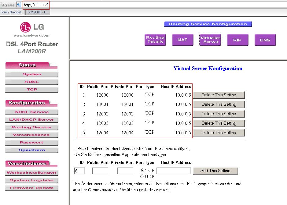

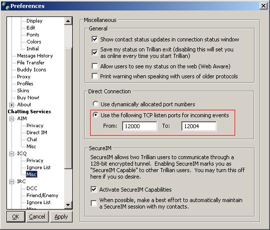

Wie kann man Ports für Trillian/Games mit dem LG LAM200R freigeben? Ich blick bei den Einstellungen vom "Virtuellen Server" nicht ganz durch...

ICQ hab ich jetzt hingekriegt, siehe Anhang. Aber welche ports muss ich für Rise of Nations freigeben? :)
