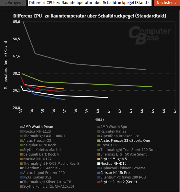

AMD Wraith Prism im Test: Ein Boxed-Kühler, der sich nicht verstecken muss | ComputreBase
Kühlvermögen über Schalldruckpegel
Die boxed Kühler haben halt ihre Grenzen:
[Quelle: Scythe Fuma 2 im Test: Testergebnisse und Fazit 2/2]

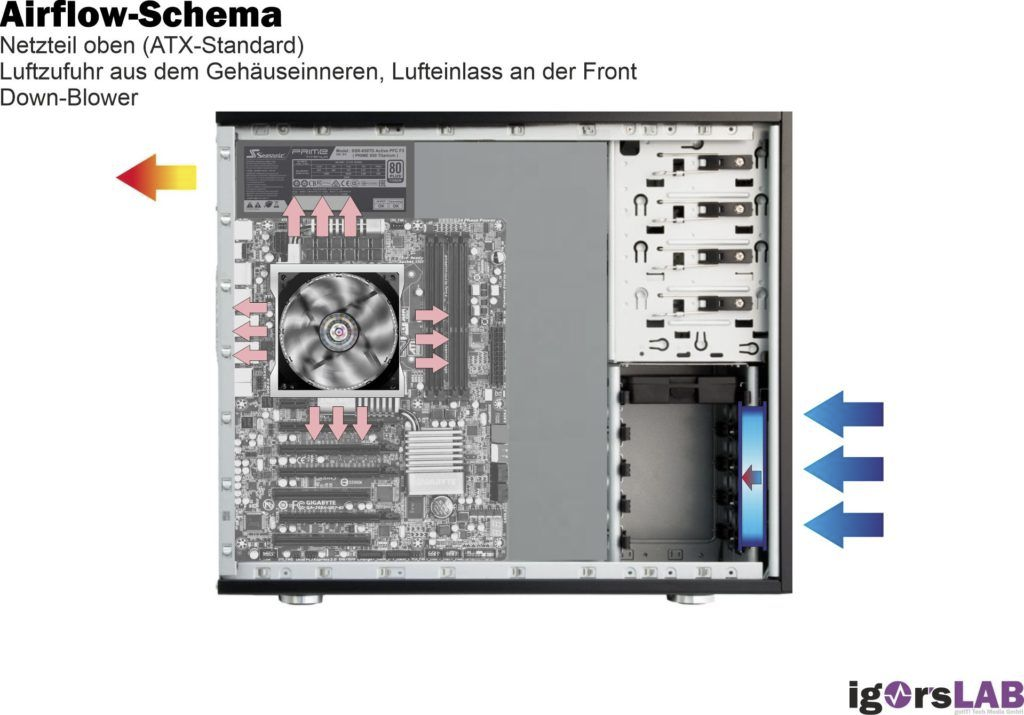

Unterdruck ist bei einem Top-Blow-Kühler besser. Es ist auf einen gerichteten Luftstrom zu achten. Dies ist beim Top-Blow-Kühler wichtig, da der Luftstrom nicht, wie beim Tower-Kühler, gerichtet ist, sondern von oben nach unten auf das Motherboard und damit ungerichtet ist (siehe untere Abbildung).
Einsteiger-Tutorial: PC-Luftkühlung richtig planen und zusammenbauen | Igor'sLAB
7 - Airflow: Downblower-Besonderheiten
