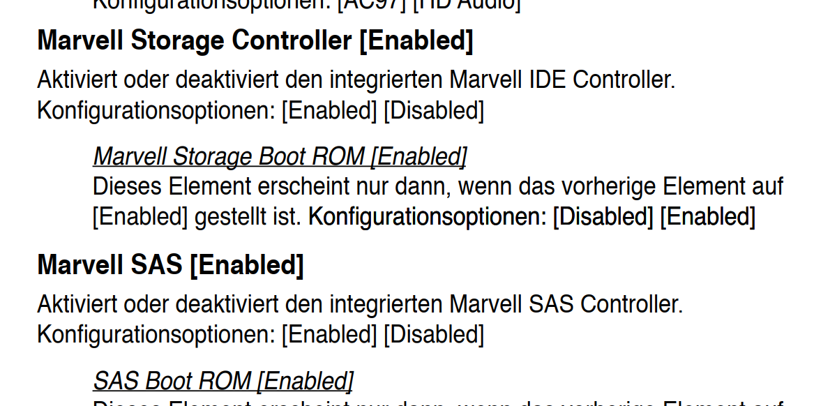

Um auf eine Platte an einem Controller von Marvell oder JMicron oder, oder ... installieren zu können, müßte der Controller im BIOS aktiviert werden ! Ansonsten wird nur der Controller vom eigenen Chipsatz angesprochen.
Der Controller von Marvell müßte ein eigenes BIOS besitzen, welches man im BIOS aktivieren kann.
Dann kann Windows auch auf die angeschlossenen Geräte dieses Controllers zugreifen.
Siehe Mainboardbuch Seite 99:

was heist er muss aktiviert werden, ist er das nicht automatisch wenn er auf dem Board integriert ist, da hängen 2 300GB SAS Platten drann die zu einem Raid 0 gemacht wurden, und im Boot Menü habe ich auch das Raid System als Boot Sequence ausgewählt dann sollte der Controller doch auch aktiviert sein oder ?
bzw. wo muss ich das sonst noch aktivieren ?
Nein, automatisch wird da nix, wenn die an dem Marvell Controller hängen. Schau in dein BIOS und aktiviere den Controller und das dazu gehörende ROM.
Dann werden beim PC Start alle Geräte vom Marvell mit eingebunden.
Ansonsten erkennt Windows keine Geräte, die an diesem Controller hängen (wenn sie als Bootlaufwerke eingesetzt werden !!!) und da nützen auch keine Treiber >>> da dieser Controller nicht zum Chipsatz gehört.
Wären z.B. Platten an diesem Controller angeschlossen, mit denen nicht gebootet wird, kann man die Geräte am Marvell unter Windows mit einem Controllertreiber versorgen. Dann kann auch Windows diese Geräte nutzen.
Dafür wird das aktivierte ROM dann nicht benötigt !
Den Auszug aus deinem Mainboardbuch habe ich oben mit gepostet.

der Controller ist aktiviert habe gerade mal geschaut, ist wohl standardmäßig so wenn man Platten drann hat und nen Raid eingestellt hat.
