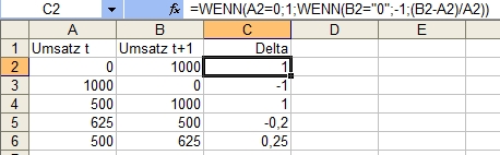

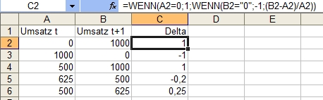

Das was die Vorredner angeführt haben, passt schon :)
siehe: Formel.jpg

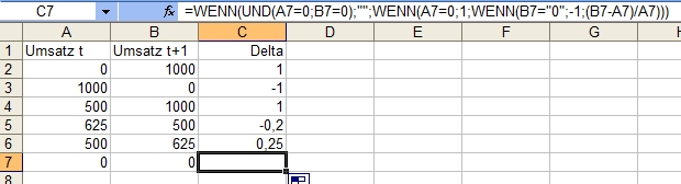

geht natürlich noch schöner ;)

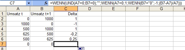

und noch schööner

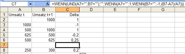

genial, sieht genau nach dem aus was ich gesucht habe, vielen Dank! :D

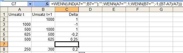

Habe es gerade mal ausprobiert, funktioniert prinzipiell schon super, allerdings dreht Excel mir ab und zu die Ergebnisse, welche ich vorher drin hatte von + in - und bei einigen Zeilen, in denen Umsatz t+1 nicht drin steht erscheint die typische DIV/0 Meldung...
Hab ich einen Eingabefehler gemacht oder liegt es an der Formel?
sollte rein logisch klappen, da alle vier fälle abgedeckt:
beide zellen leer, beide zellen mit zahlen belegt,
jeweils eine zelle (linke oder rechte) belegt und die andere leer.
^^ alle umsätze positiv, wenn vorzeichenfehler?
div/0 kann eigentlich nur auftreten, wenn in einem feld eine null ist (und das feld nicht leer ist).
sage ich momentan in anbetracht meines geistigen zustands um 23:00 Uhr ;)
