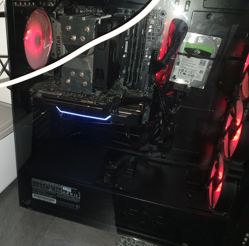

(Seltsamerweise befand sich im PC nach der Lieferung kein Festplattenschacht. Hab die HDD deshalb mit Kabelbinder am Metall festgemacht. Mal gucken, wo ich die SSD hinpacke.)
hinter deinem mainboard sollten halterungen sein. wenn nicht ist das case schrott :)
zeig mal bitte die konstruktion. das hört sich abenteuerlich an und auf abenteuer stehen festplatten in der regel nicht
ja die ssd wird genauso angeschlossen wie eine hdd..
vorteil hier. abenteuer sind für die ssd kein problem

@Scrush Hält eigentlich ganz gut. 😂

Meine Empfehlung ist entweder die Crucial MX500 oder die Samsung 860 Evo (außer für AMD AM3/AM3+). Eine SSD kann man übrigens problemlos mit Kabelbinder befestigen, aber bei einer HDD würde ich dies nicht machen.
