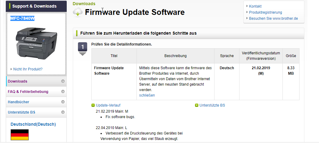

Du kannst maximal probieren eine neue FW drüberzubügeln und es dann nochmal testen:
https://support.brother.com/g/b/dow...s=10013&dlid=dlf004715_000&flang=17&type3=375
