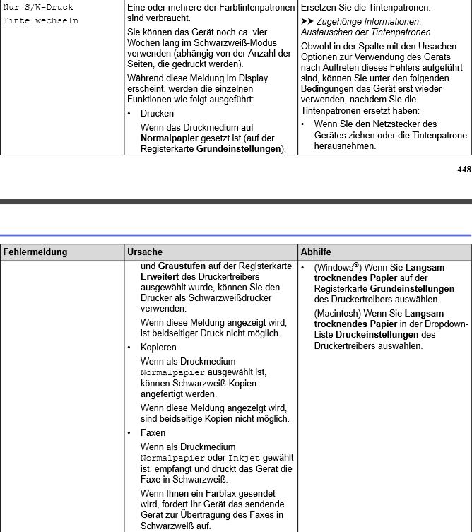

Alle mir bekannten Hersteller verwenden auch beim reinen Schwarzdruck ein wenig von den anderen Farben mit, um zu verhindern, dass der Druckkopf eintrocknet!
@cb_darkman wobei man hier Brother ausnahmsweise in Schutz nehmen muss, denn:
796126
dieser Drucker kann sehr wohl ohne Farbpatrone drucken.. einige Zeit.
Wobei wenn man es lange genug ignoriert, da eben auch irgendwann Schluss ist.
Alle Drucker mit Permanentdruckkopf verbrauchen Tinte für regelmäßige Reinigungen damit sie nicht eintrocknen.
Ist eine Patrone leer, druckt er nicht mehr korrekt, denn bei der nächsten Reinigung könnte er Luft ziehen, was u.a. den Druckkopf beschädigen kann.
D.h. für dich drucken bis nichts mehr geht oder einfach eine neue Patrone erwerben (oder auffüllen bzw. eine kompatible Patronen kaufen).
