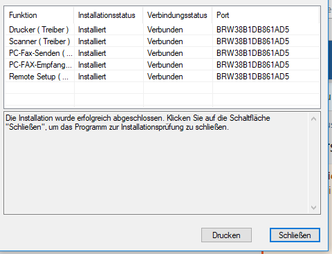

Ich habe seit kurzem ein Multifunktionsdrucker von Brother, und weiß nicht wie ich das Fax einrichten soll. Der Drucker ist per W-LAN angeschlossen und funktioniert ohne Probleme. Die Installationsprüfung zeigt auch an das alles in Ordnung ist.
