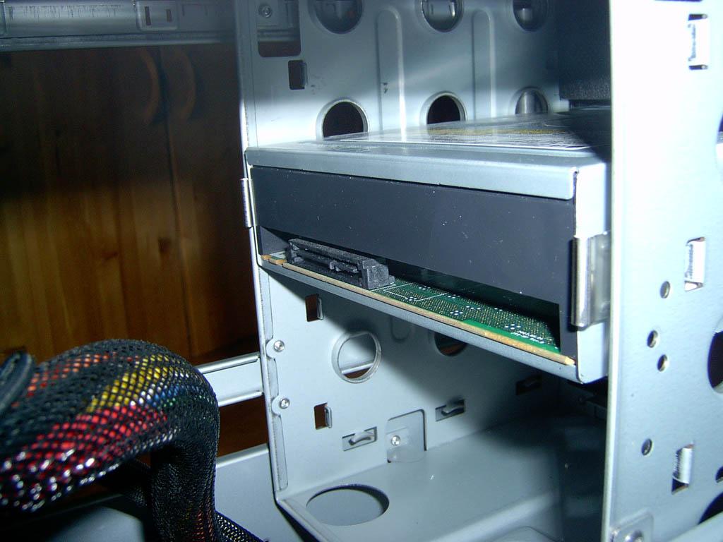

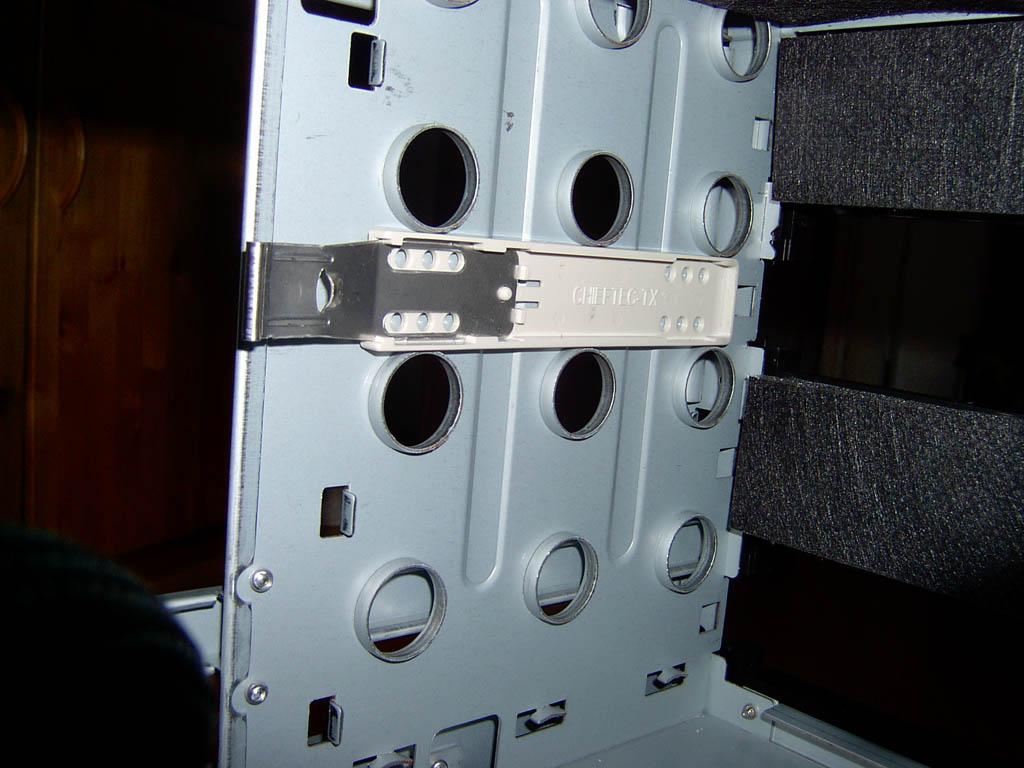

So. Gehäuse ist da und alles reingebaut.
Brummen ist immer noch zu hören, aber nicht mehr so laut.. dennoch wahrzunehmen-
Wenigstens höre ich die Lüfter nicht mehr.
Da Chieftec so beschi... Laufwerk-Halterungen hat, kann ich meinen Entkoppler nicht mehr verwenden.
Das blöde ist, die Schienen geben lediglich hinten ein wenig halt und vorne liegt das Laufwerk auf die untere Blende auf.. wer denkt sich sowas aus?
Weiß jemand welcher Entkoppler ich verwenden kann?
Hier mal 2 Pic von der Halterung.

Naja, oder ich setz das Bleche rein, wo die Schiene sitzt, und Bohre durch.
Dann normal mit Schrauen befestigen.
Muss ich dann nur noch längere besorgen.
