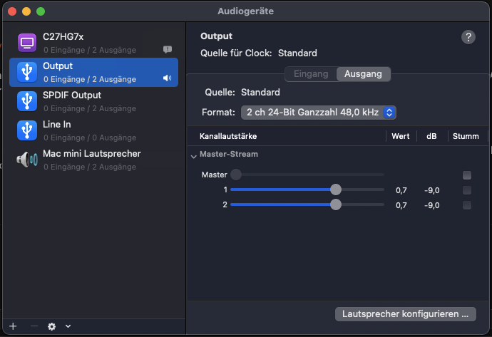

Einstellungen am Mini:
Was kann ich noch probieren?
