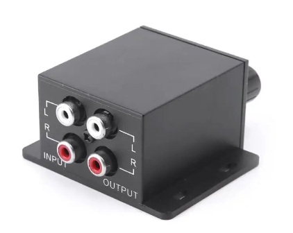

Aktuell habe ich per klinke von meinem Thunderbold-Hub eine Verbindung zu Chinch, die direkt in einen "Entrauscher" geht.
von der geht es über XLR-Kabel direkt zu den Boxen.

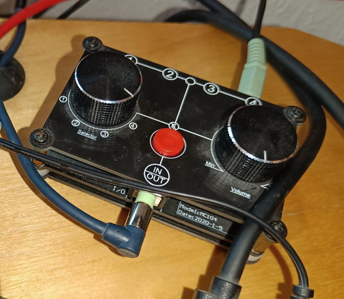

Zischenzeitlich hatte ich auch eine Audio-Channel-Flipper, der die Situtaion nicht verschlimmert hat, ich konnte allerdings nicht den PC meiner Frau und meinen Laptop gleichzeitig angesteckt lassen, ansonsten gab es extremes rauschen.

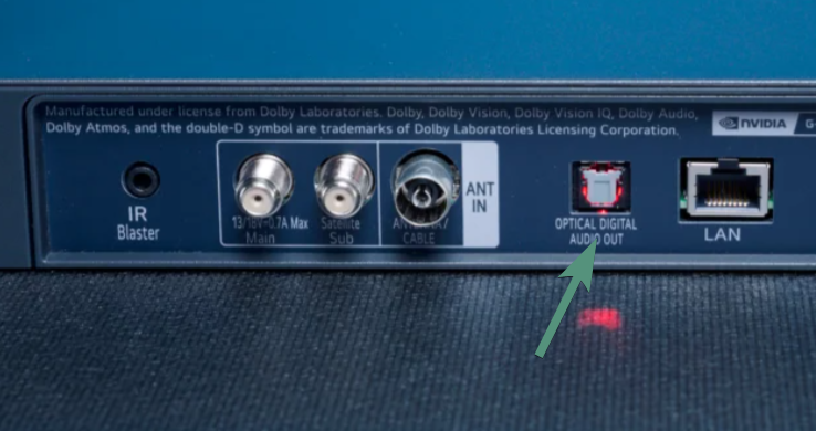

Der Monitor hat hinten einen Klinkeausgang und auch "Optical Digital Output". Ich habe mich noch nie mit Optischen Audio Schnittstellen beschäftigt, daher bin ich mir nicht sicher ob es mir einen Vorteil bringt.

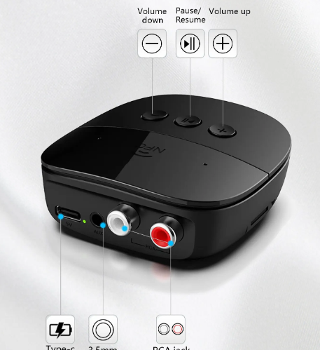

Ich nutze die Ausgänge am TV/Monitor. Entweder Klinke oder optisch, welche übers HDMI übertragen werden und speise es in den "Audio-Channel-Flipper", zusätz wird dort auch der Laptop meiner Frau via Bluetooth Receiver eingespeist.
Was denkt ihr, macht es Sinn vom TV über den optischen Ausgang auf Klinke zu gehen? Oder einfach Klinke - Klinke?

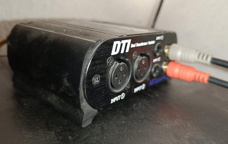

Deine DI-Box gibt kein symmetrisches Signal aus. Versuch mal die Palmer PAN 04, die ist der absolute Klassiker unter den DI-Boxen und robust wie keine andere ;) Adapter von Cinch auf Monoklinke nicht vergessen.

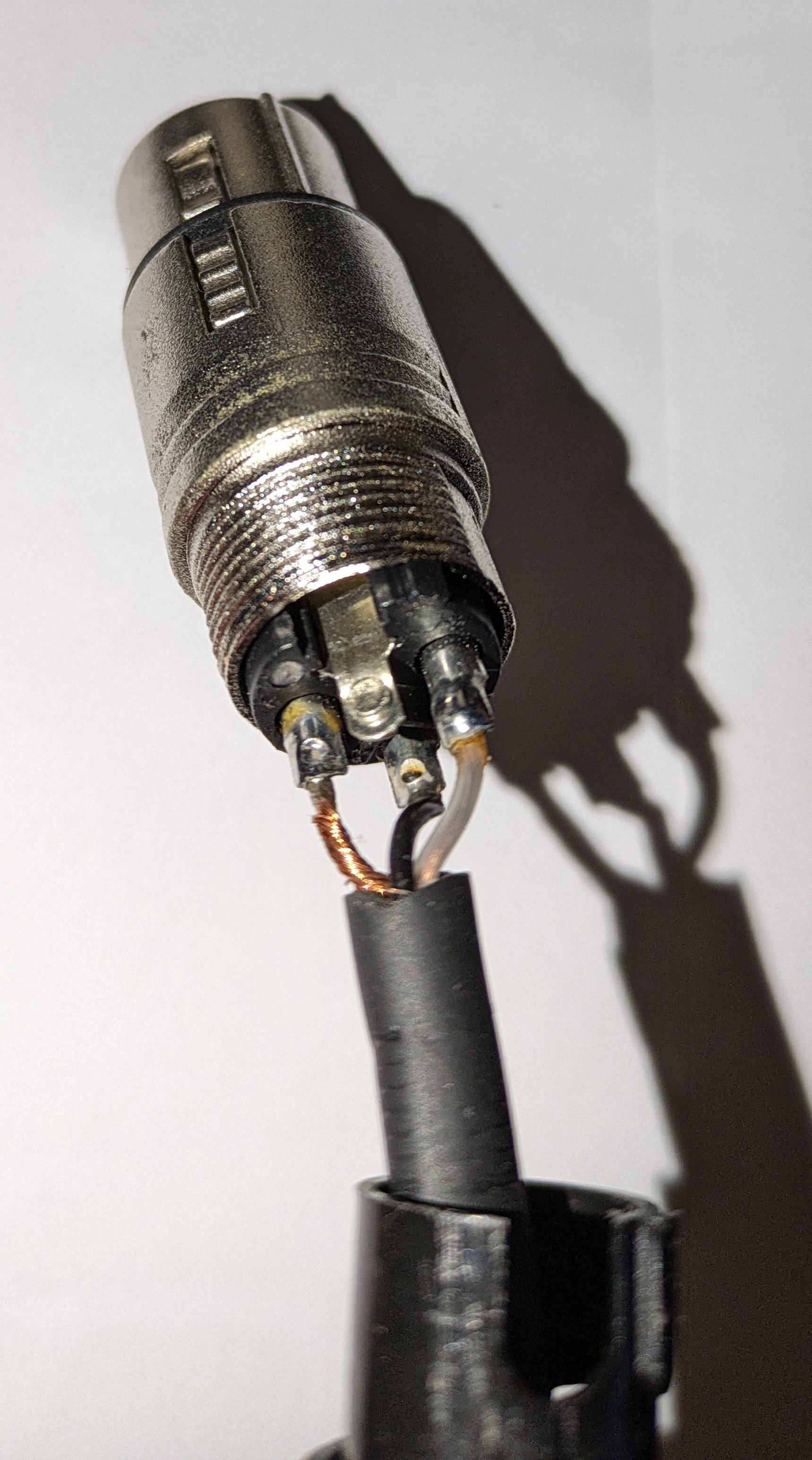

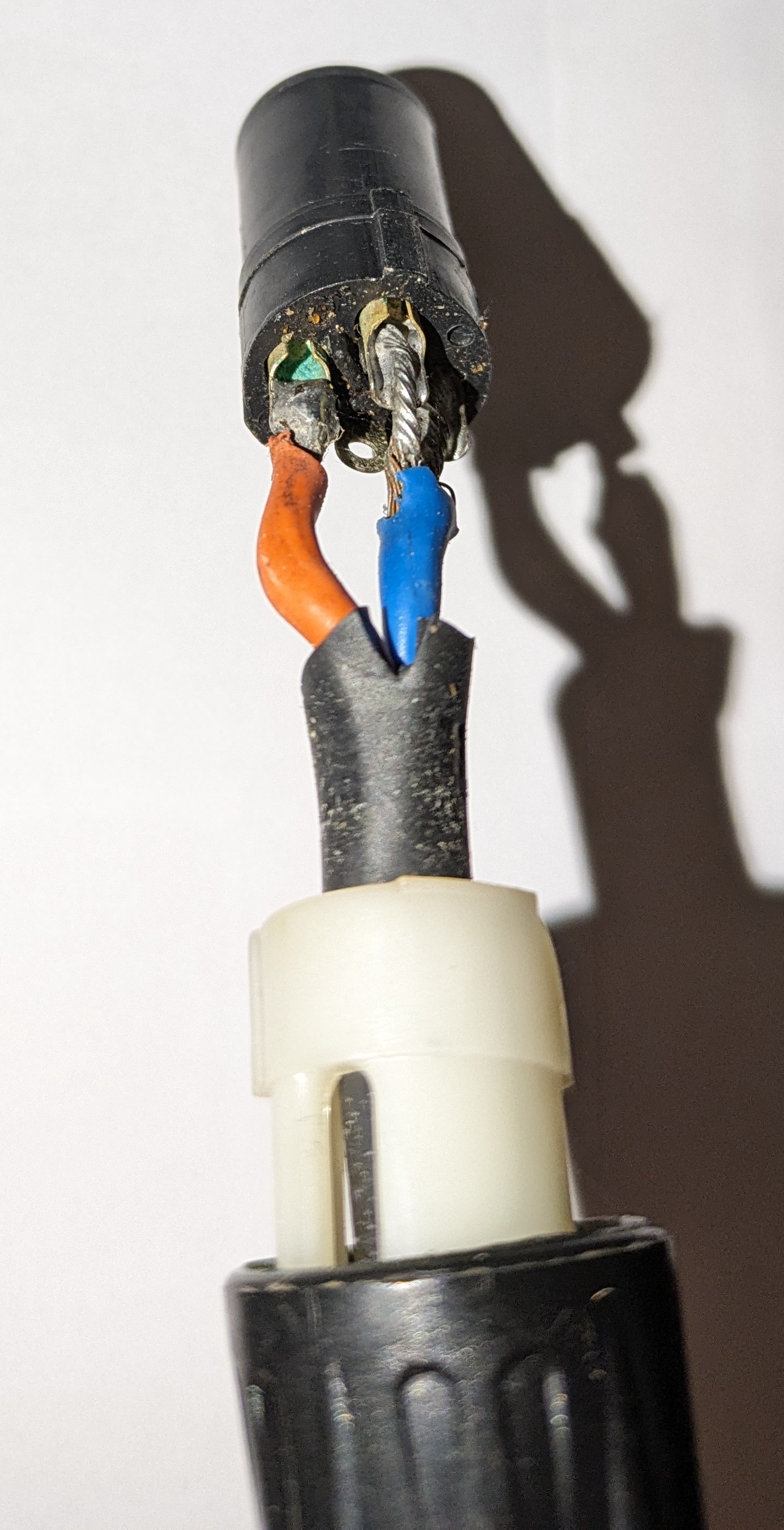

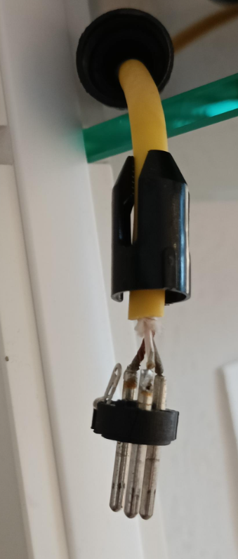

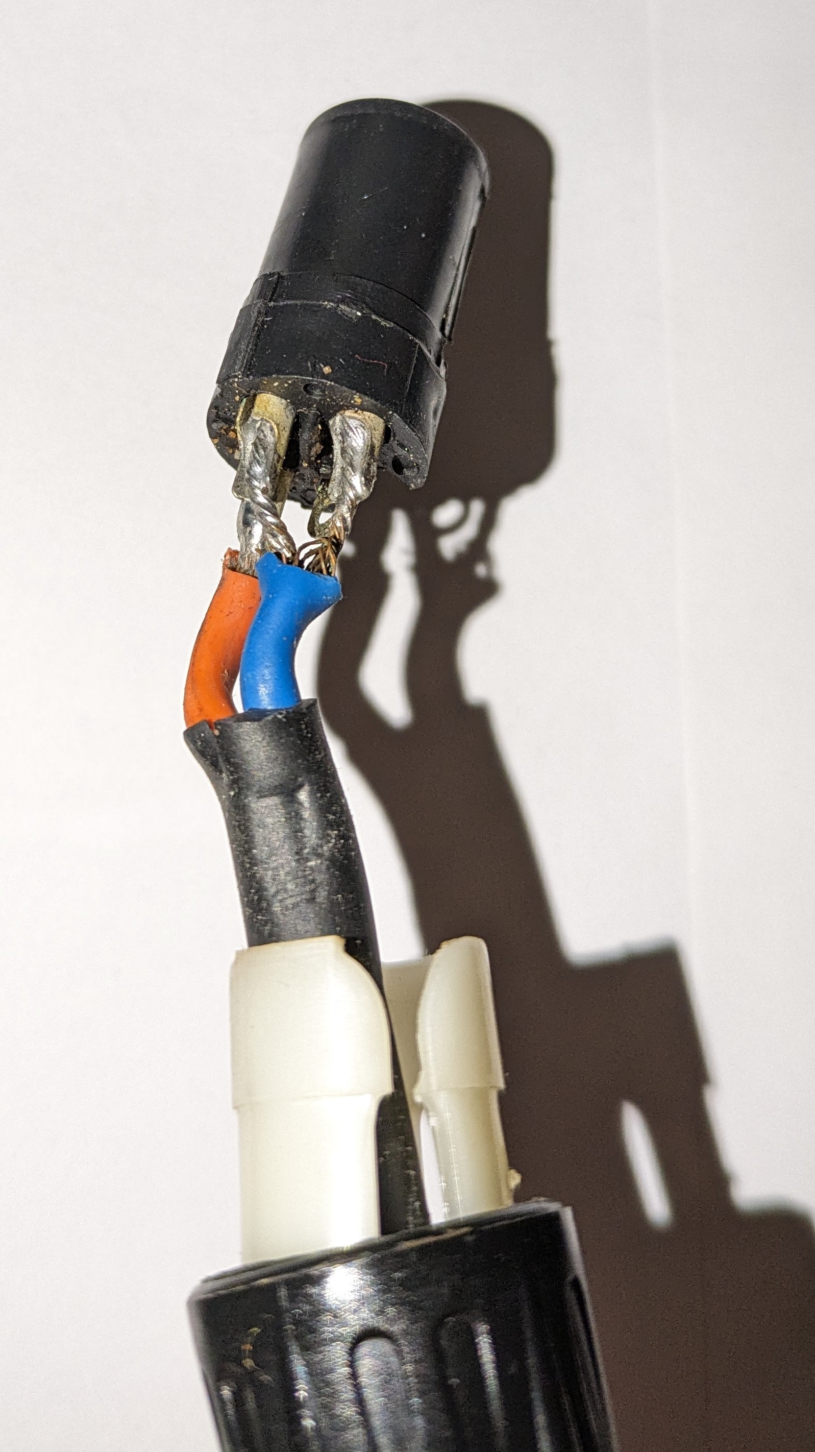

zumindest sind 3 löcher im Stecker und 3 löcher in den speakern.
Du kannst die Stecker einfach aufschrauben und siehst dann, ob das Kabel 2 oder 3 polig ist
Hier mal ein Beispiel, wie das Kabel aussehen sollte, Pin 1, 2 und 3 sind mit verschiedenen Adern des Kabels verbunden. Pin 1 kann (muss aber nicht) zusätzlich mit dem Steckergehäuse verbunden sein (hier nicht der Fall):
So sollte es dagegen nicht aussehen, das Kabel hat nur zwei Adern und Pin 1 & 3 sind entweder verbunden (hier der Fall) oder Pin 1 wird freigelassen:
Ein zweiadriges XLR-Kabel ist natürlich ein schlechter Witz, da es unsymmetrisch und damit wirkungslos ist. Wie man sieht, kommt das aber leider durchaus vor.
Digitale Tonübertragung, sei es per Toslink / SPDIF, HDMI oder USB, wäre auch eine Alternative, da das eigentliche Signal hier nicht von der Erdschleife beeinflusst wird.
