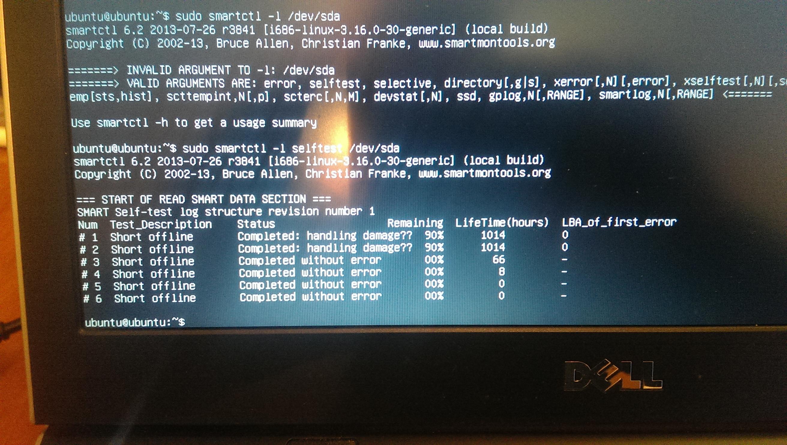

smartctl -l selftest /dev/sda
ausgegeben, was schonmal ganz gut war
Die Platte ist also gar nicht soo alt (?) 1014 Stunden und der (die) Tests hat wer ausgeführt ?

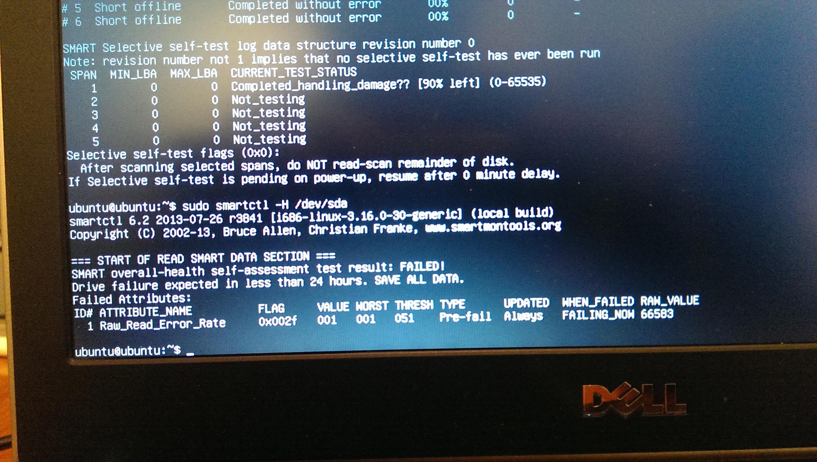

Also bitte die Ausgabe von:
Code:
smartctl -a /dev/sda
(etwas länger, wahrscheinlich 2 Fotos notwendig)
und
Code:
smartctl -H /dev/sda
posten

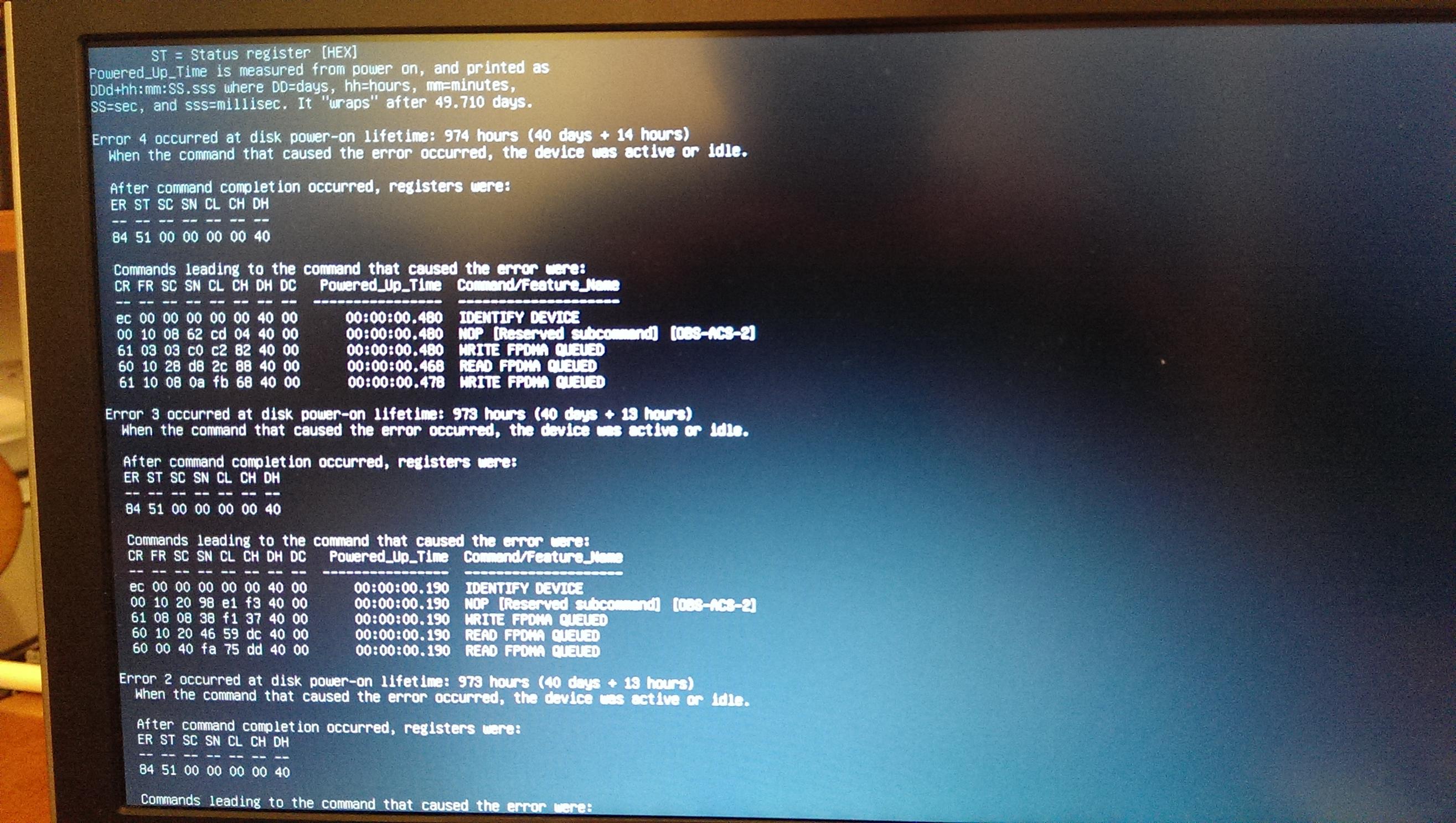

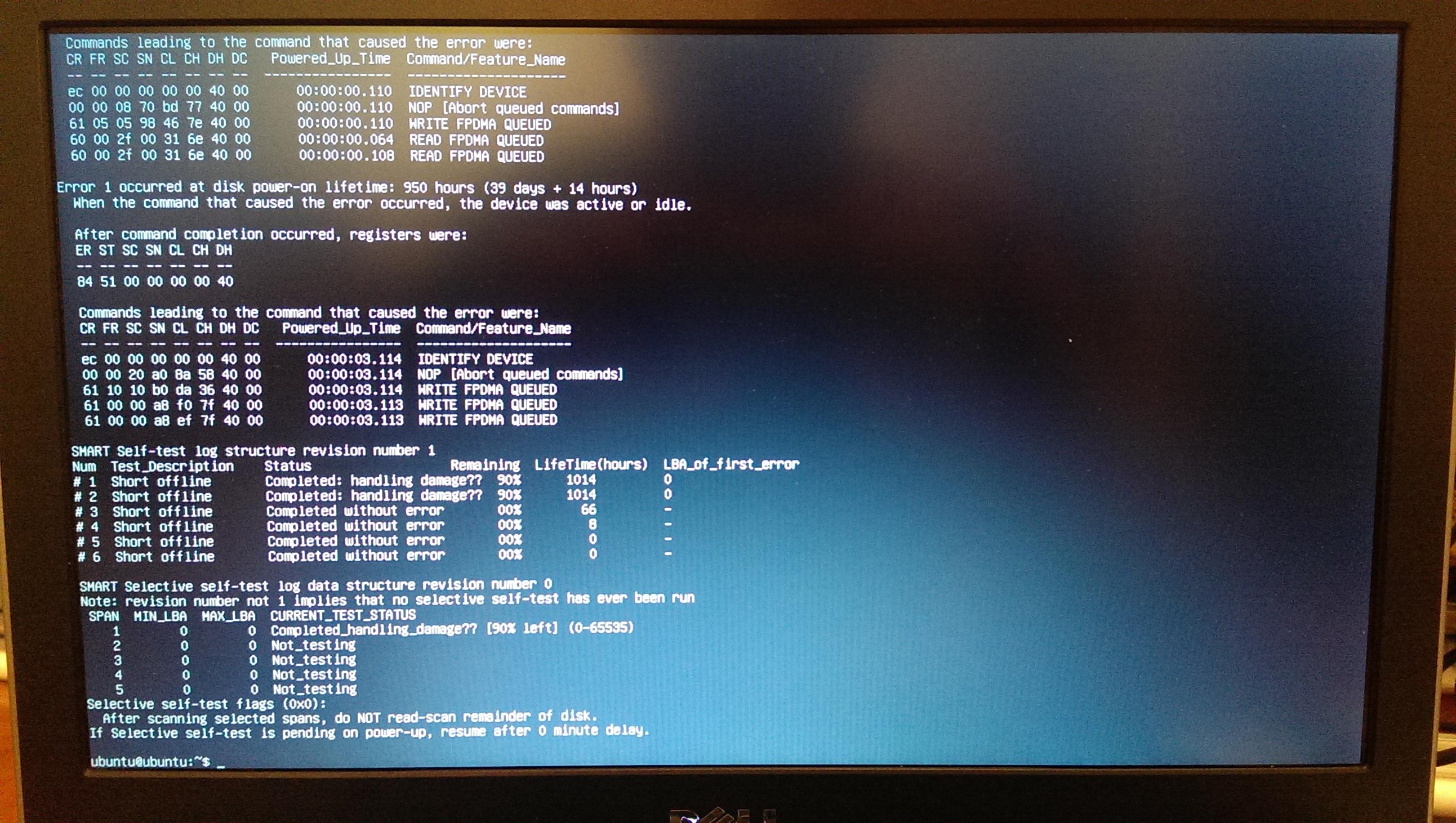

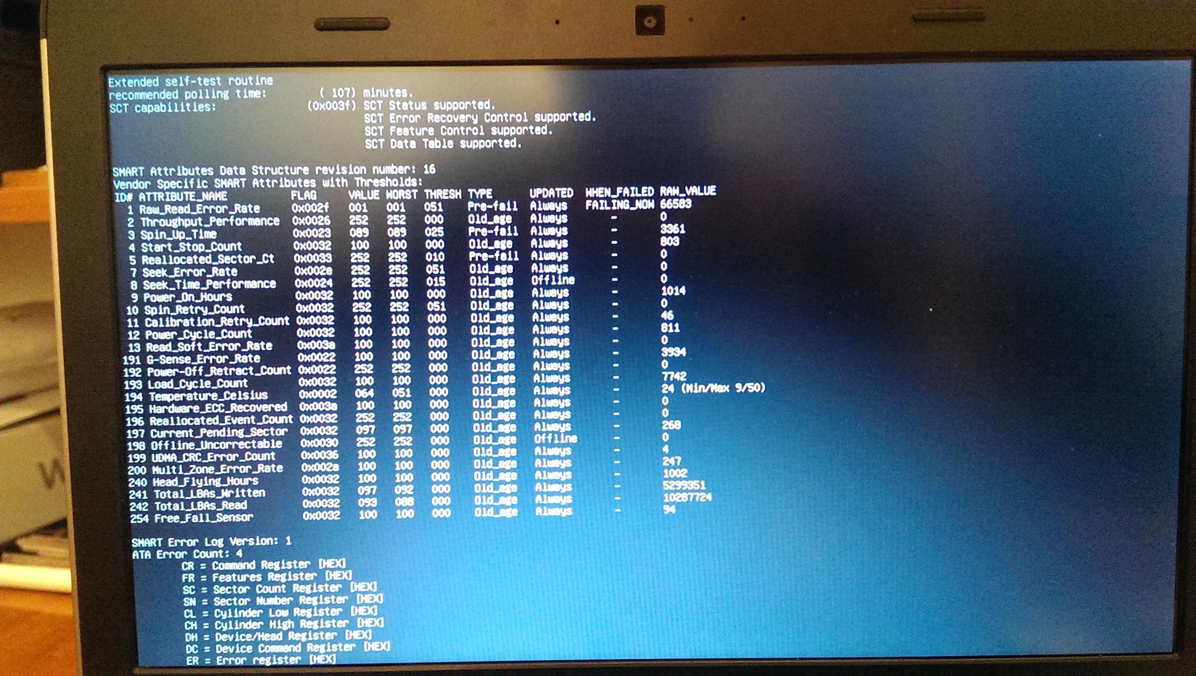

Also ich habe es geschafft (bitte entschuldigt die Qualität der Photos):
66.583 Lesefehler (ID 01), 247 Schreibfehler (ID 200) (wird nur registriert weil dabei die Kopfgruppe außerhalb ihrer vorgesehenen Position war), 248 schwebende Sektoren (ID 197) (von denen kann nicht gelesen werden), 46 Kalibrierwiederholungen (ID 11) (zeigt ein mechanisches Problem da Kalibrierungen nach Einschaltungen fehlgeschlagen sind, wieviele genau wird leider nicht verzeichnet, mehrfache Versuche werden mitgezählt).
Eine Datenrettung mit Heimmittel erscheint hier wenig wahrscheinlich.
3934 G-Sensor Fehler, da ist es kein Wunder wenn die Platte Probleme macht. HDDs sind empfindlich und wenn das Notebook ständig mobil genutzt wird und ein schonenderer Umgang damit nicht möglich erscheint, würde ich schon deswegen dringend zu einer SSD raten.
