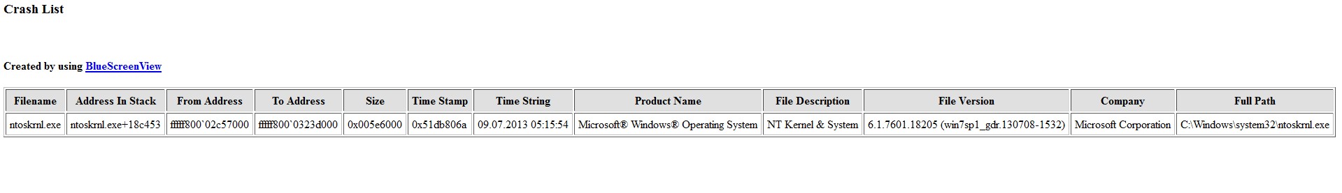

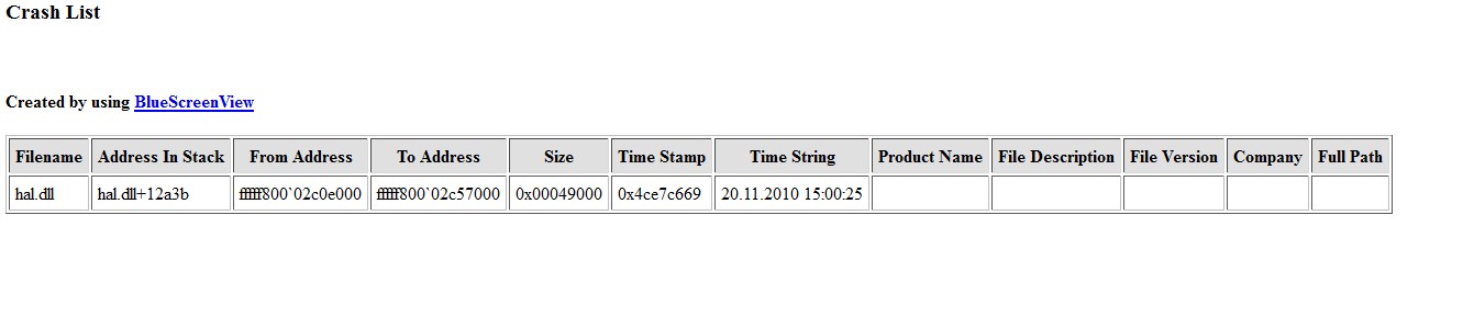

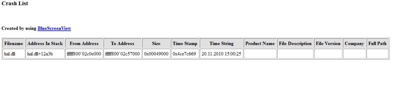

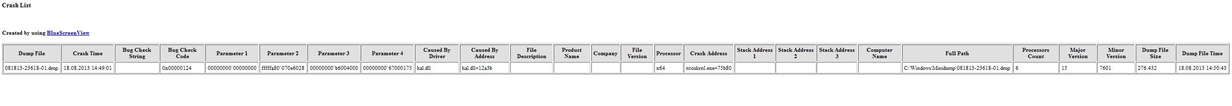

Im Anhang mal die crash-Reports. Wobei ich die "Time Strings" nicht verstehe. die daten dort können mit dem crash-Zeitpunkt nichts zu tun haben. Das sind aber die rot eingefärbten Daten des aktuellen Crashes. Also eines der drei Crashes von heute.....
...vier Crashes...
