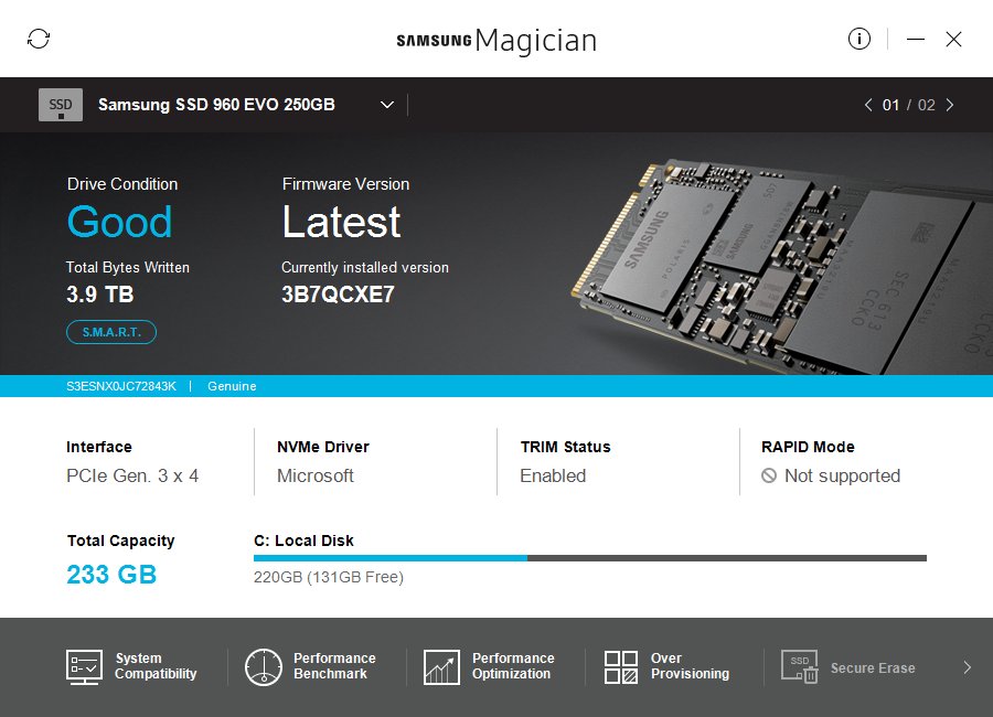

Chkdsk über das System Volume, danach Chrystal Disk Info oder besser das herstellereigene Tool (SAMSUNG Magician). Die Ergebnisse der Untersuchung hier als Screenshot einstellen. Auf der Herstellerseite ggf. nach einem Firmwareupdate umsehen.

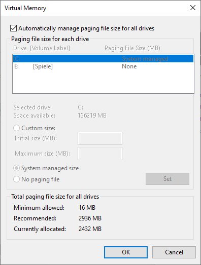

Konfiguration des Swap-Files:
809673

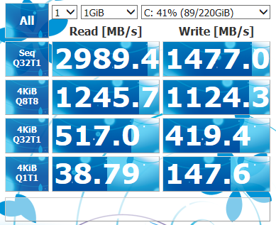

Ansonsten habe ich einen Perfomance-Test von CrystalDiskMark durchgeführt:
809675

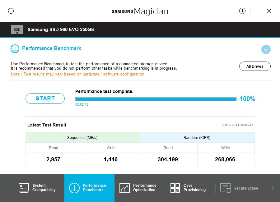

Und hier ist das Ergebnis bzw. die Übersicht von Samsung Magician - die Firmware war schon aktuell.
809676
809677

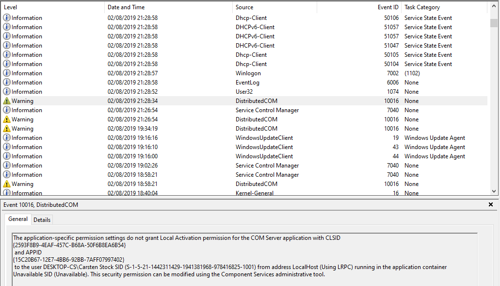

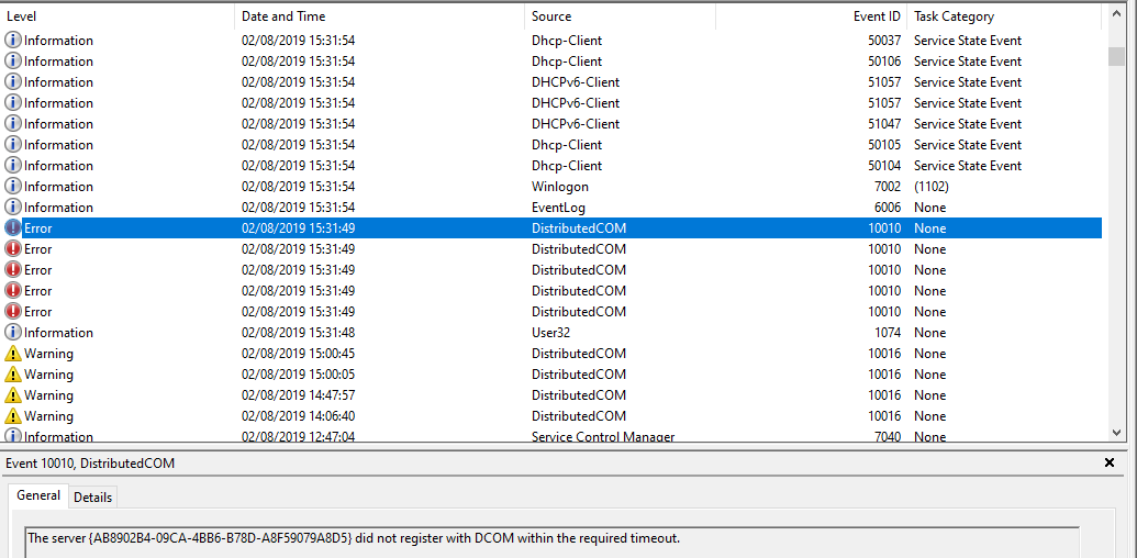

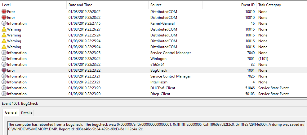

Mach mal ein Foto von der Ereignisanzeige mit den schweren Fehlern,und klicke diese an dann öffnet sich unterhalb ein Fenster wo der Fehler genau beschrieben wird
Es sind eigentlich immer die folgenden drei Einträge in der Ereignisanzeige, die einen Fehler liefern:
809781
809782
809783
Die "DistributedCOM" Fehlermeldung wird wohl jeder in der Ereignisanzeige finden, das wird nicht das Problem sein.

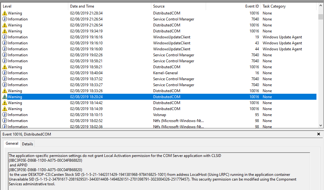

Ich habe jetzt nochmals die Ereignisanzeige durchforstet und bin aber auf keine weiteren offensichtlichen Hinweise gestoßen. Ich habe von zwei weiteren Typen noch ein Screeshot gemacht:
809802
809803
