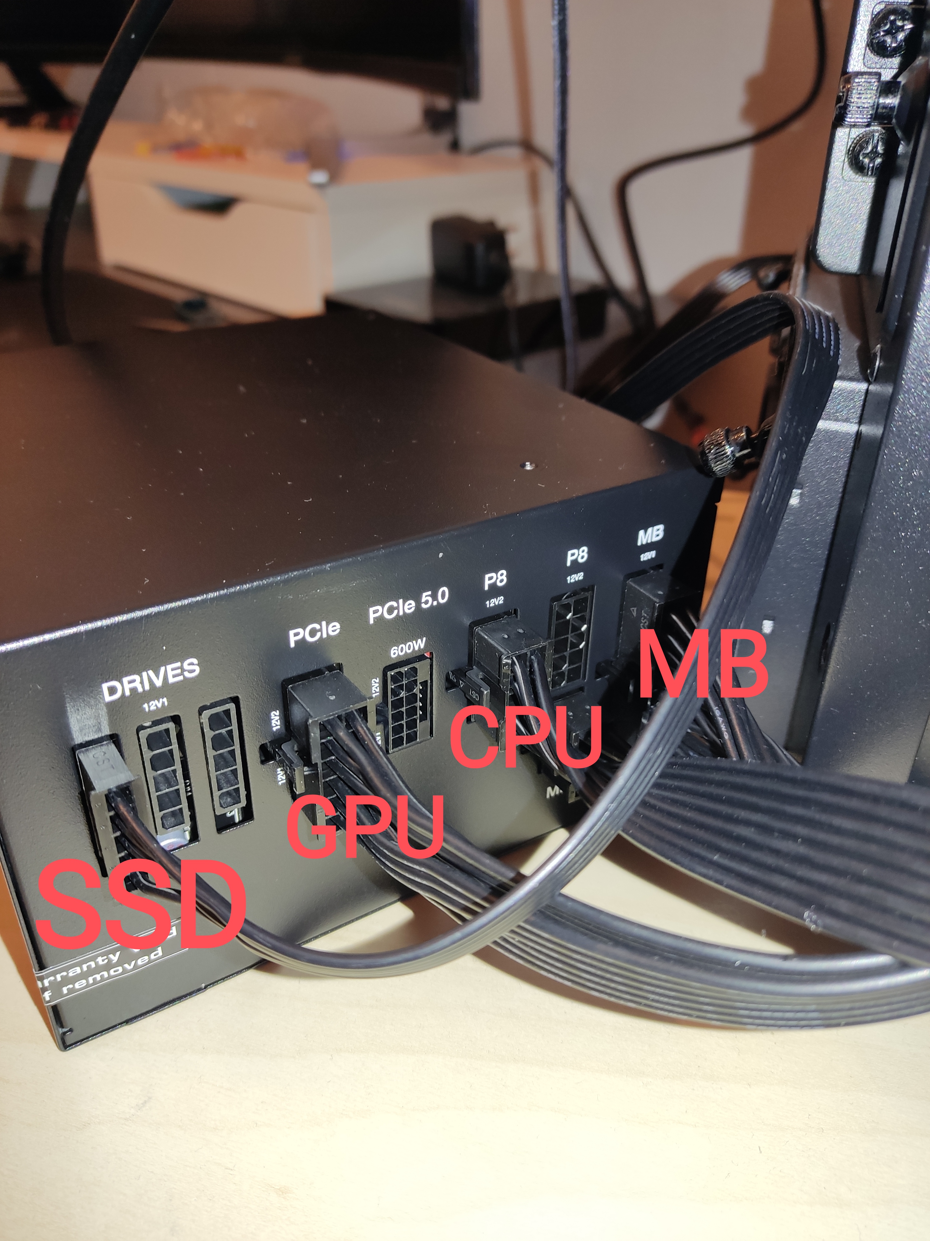

Habe mir dan auf Rat des Forums ein neues Netzteil gekauft, das Pure Power ATX 3.0 12M 750W. Dieses habe ich nun angeschlossen und habe das Problem leider weiterhin. Ein Bild von der Netzteilverkabelung ist angefügt.

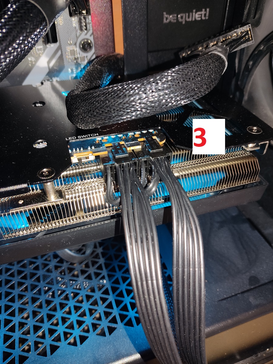

Da es nur bei Grafikintensiven Spielen abstürzt hätte ich die Stromversorgung der Grafikkarte oder die Karte selber im Verdacht. Das Netzteil haste ja schon getauscht. Ist alles richtig angeschlossen? Vielleicht kannste ja Bilder machen.

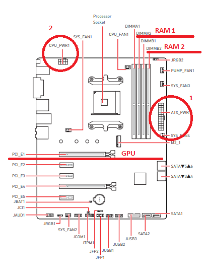

Sollten nicht bei CPU 2 Stecker drin sein ?
Die CPU hatte vorher und auch jetzt nur einen Stecker

Folgendesmaßen ist das Netzteil angeschlossen:
Beim Stecker 2 habe ich beide P8 ausprobiert, bei beiden besteht das Problem weiterhin.

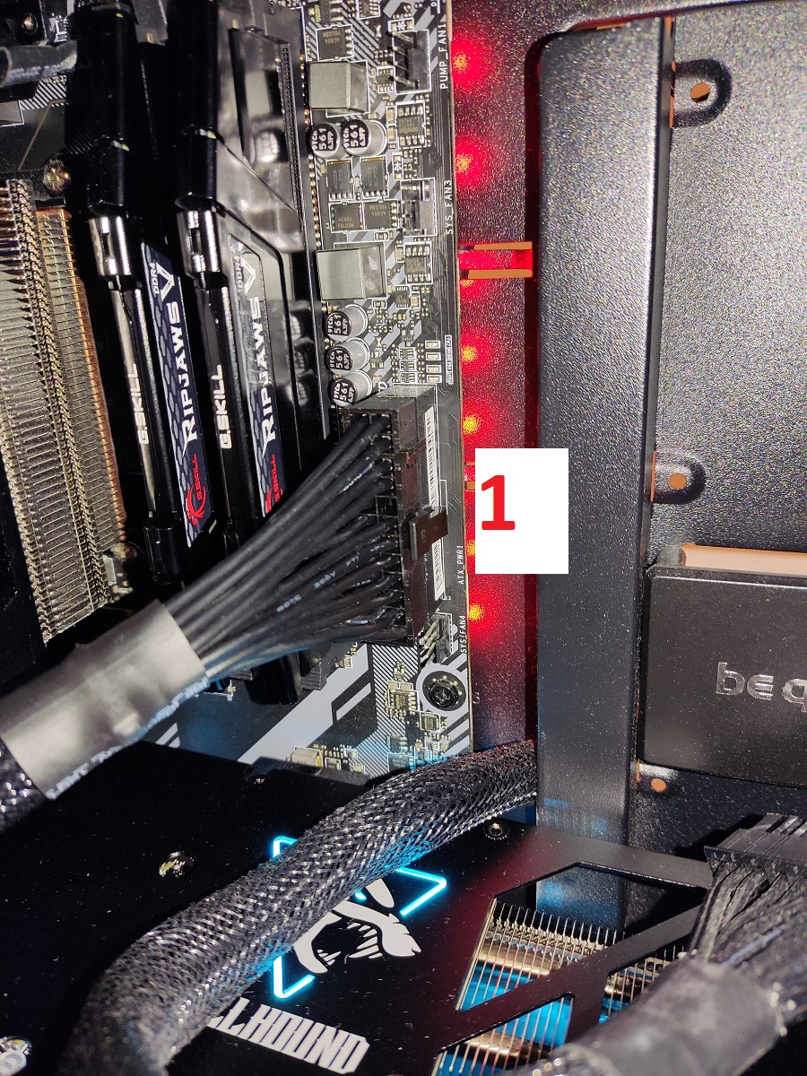

Firefly2023 schrieb:
Sind wirklich BEIDE Stecker im NT vom 24PIN Stecker.
Vom MB? Sollten beide angeschlossen sein, siehe Foto

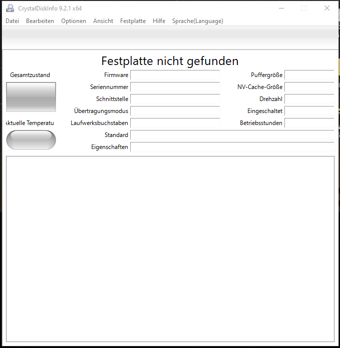

CrystalDiskInfo kann komischerweise keine Festplatte finden, weder die M2 noch die SATA SSD.
Habe das ganze auch im Adminmodus gestartet.

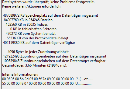

Ich habe beide Festplatten mit chkdisk überprüft, es konnten keine Fehler gefunden werden.
Volume E:
Volume C: konnte ich erst nach Neustart überprüfen, nicht während der Anmeldung

Nutzt du RAID? Wegen dem RAID Modus wird wohl auch bei CrystalDiskInfo nix angezeigt.
Ich habe nichts bewusst im Raid Modus eingestellt. Wie kann ich das ändern?

Jetzt stellt sich mir die Frage, soll ich das NT behalten und als Upgrade sehen? Ist das NT wie oben in den Bilder gezeigt richtig verkabelt?
sollte alles gut sein. Schau zur Sicherheit ins Handbuch vom Mainboard und Netzteil.
