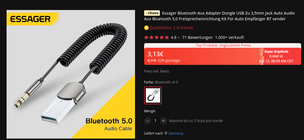

AUX-Eingang ist vorhanden?
-> https://www.amazon.de/-/en/Bluetooth-Receiver-Compatible-Amplifier-Smartphone/dp/B081GGB53R
Kostet aber im Vergleich zum Radio unverhältnismäßig viel. (Wenn man Basteldrang hat, kann man sich sowas auch aus einem ESP32 und PCM5102 Modul selbst bauen.) Ansonsten gäbe es solche Lösungen auch von aliexpress für deutlich günstiger:
Reaktionen: jlnprssnr und calippo
Sofern das Smaprthone einen Klinkennanschluss hat (notfalls per USB-C-Adapter) könnte man es dann aber auch direkt ans Radio stöpseln, anstatt noch Bluetooth dazwischen zu hängen.
Reaktionen: commandobot, Vigilant und cyberpirate
