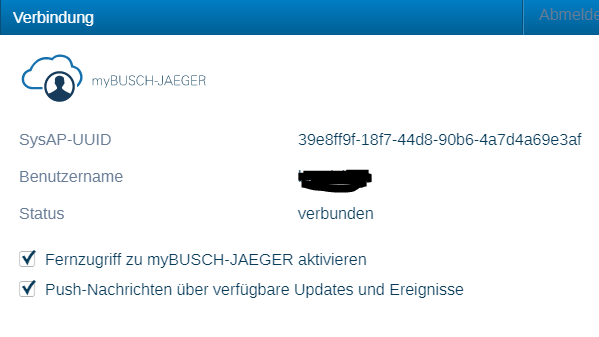

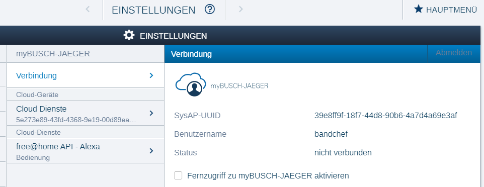

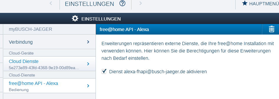

Was habe ich bereits gemacht:
- Ich habe einen User-Account bei my.busch-jaeger.de gemacht.
- Der free@home SysAp ist von der Version 2 und hat die aktuellste Firmware drauf.
- Alle Aktoren haben die aktuellste Software seit heute.
- In meiner Amazon-App hab ich den Busch Jäger Skill installiert
- In der Weboberfläche vom Busch Jäger SysAp habe ich folgende Einstellungen gemacht:
Den Fernzugriff hab ich absichtlich deaktiviert, weil Busch Jäger in seiner Skill-Beschreibung hier selbst schreibt, dass man den Fernzugriff jetzt nicht mehr für die Alexa-Integration braucht (kostet ja auch 2,49€/mtl.).

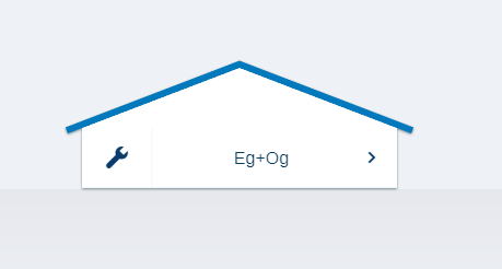

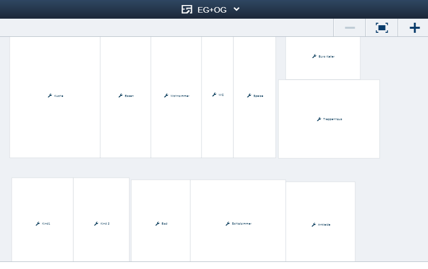

Meiner Ansicht nach hab ich nun alles relevante gemacht um bspw. mit "Alexa, stelle "Ankleide" auf 60%" (den Rollo-Aktor "Ankleide" gibt es so wirklich!) ausführen lassen zu können. Aber leider tut Alexa dies nicht.
Meine Hausstruktur sieht so aus:
Was habe ich falsch gemacht?
