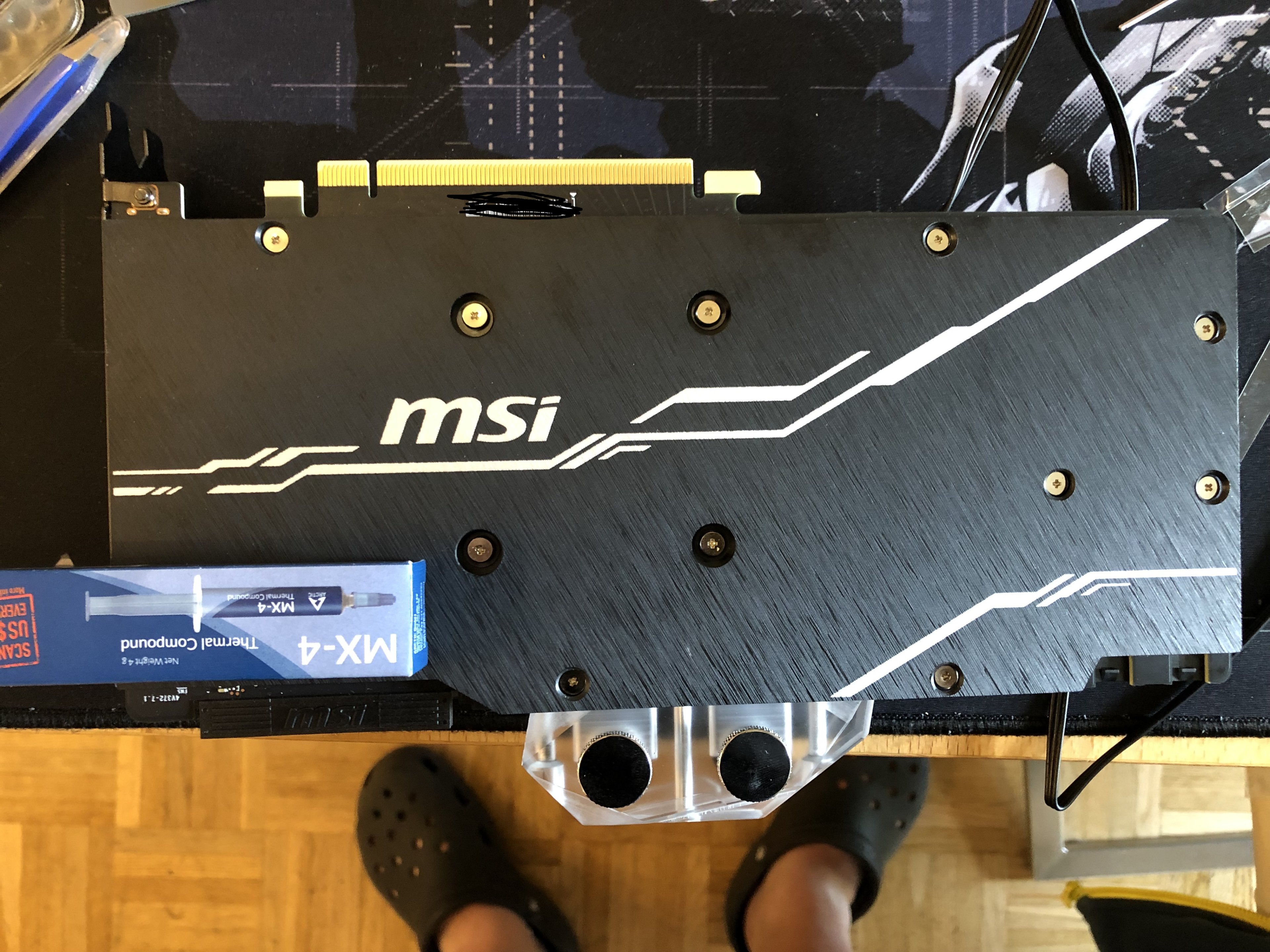

Hab mir für das Lautstarke Monster einen Wasserblock besorgt. Und zwar den Bykski N-MS2080VENTUS-X GPU Kühler. Leider wird hier keine Backplate mitgeliefert. Die Originale kann eigentlich
nicht weiterverwendet werden da alle Bohrungen (bis auf 4) mit den Bykyki schrauben belegt werden müssen. Die Original Kunststoff Backplate ist von innen verschraubt so das ein anbringen nachdem der Wasserblock montiert wurde eigentlich nicht mehr möglich ist.
Mit etwas Werkzeug kann man die Backplate aber so bearbeiten das diese problemlos wieder Montiert werden kann. Man kann sagen das es fast schon Original aussieht.

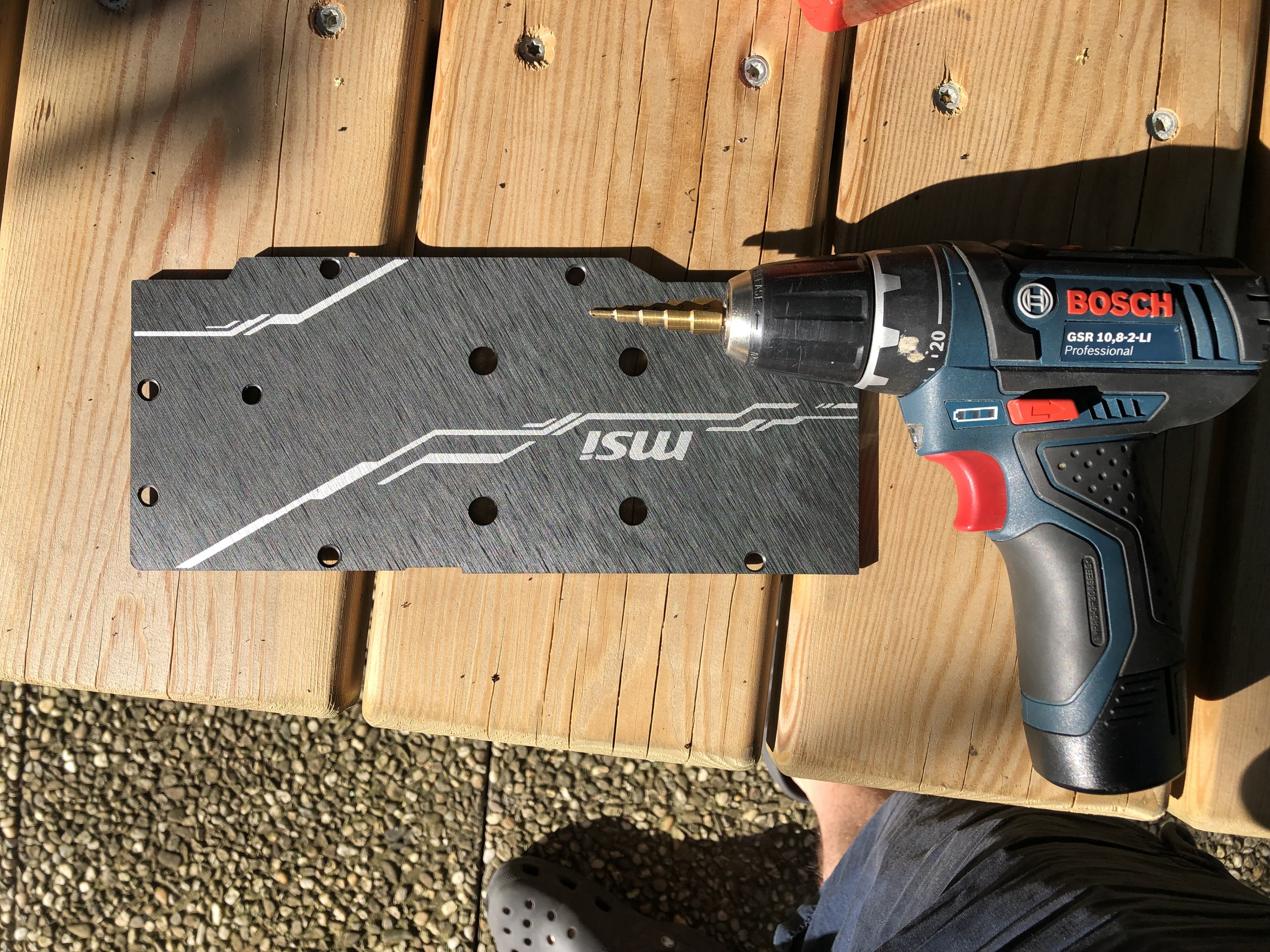

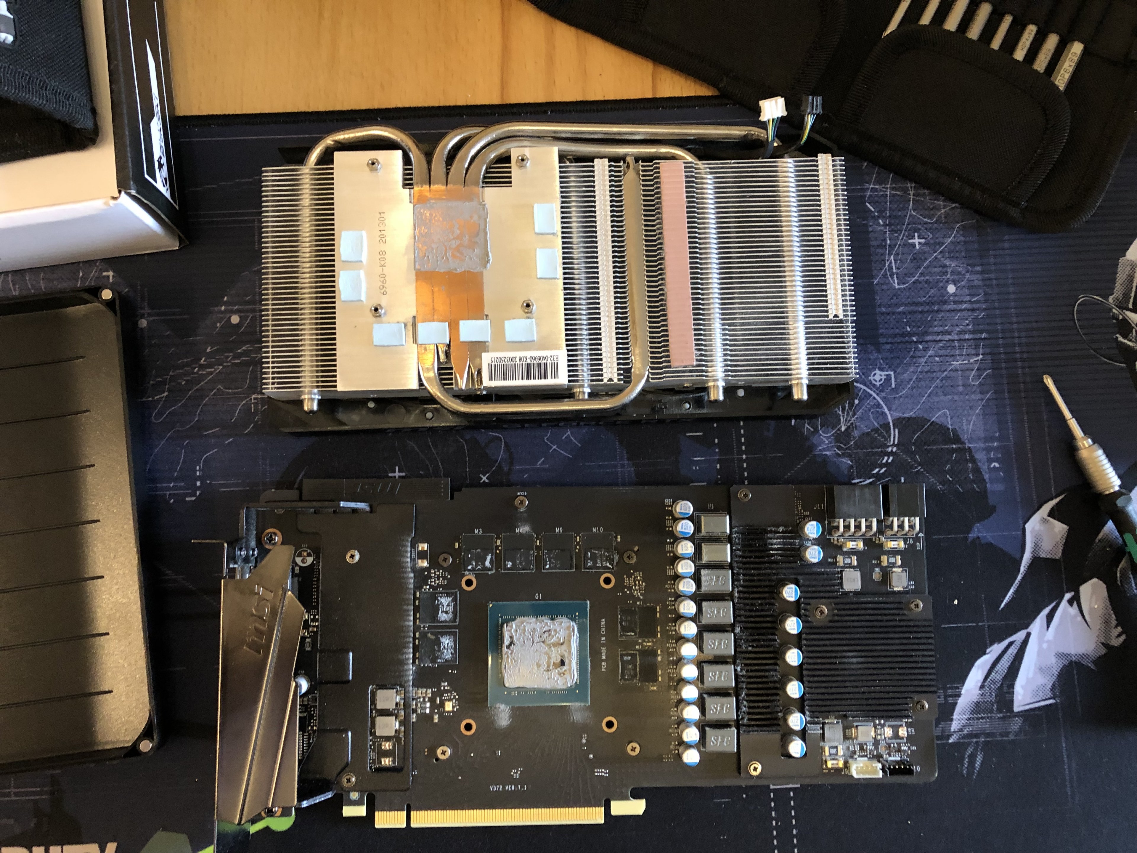

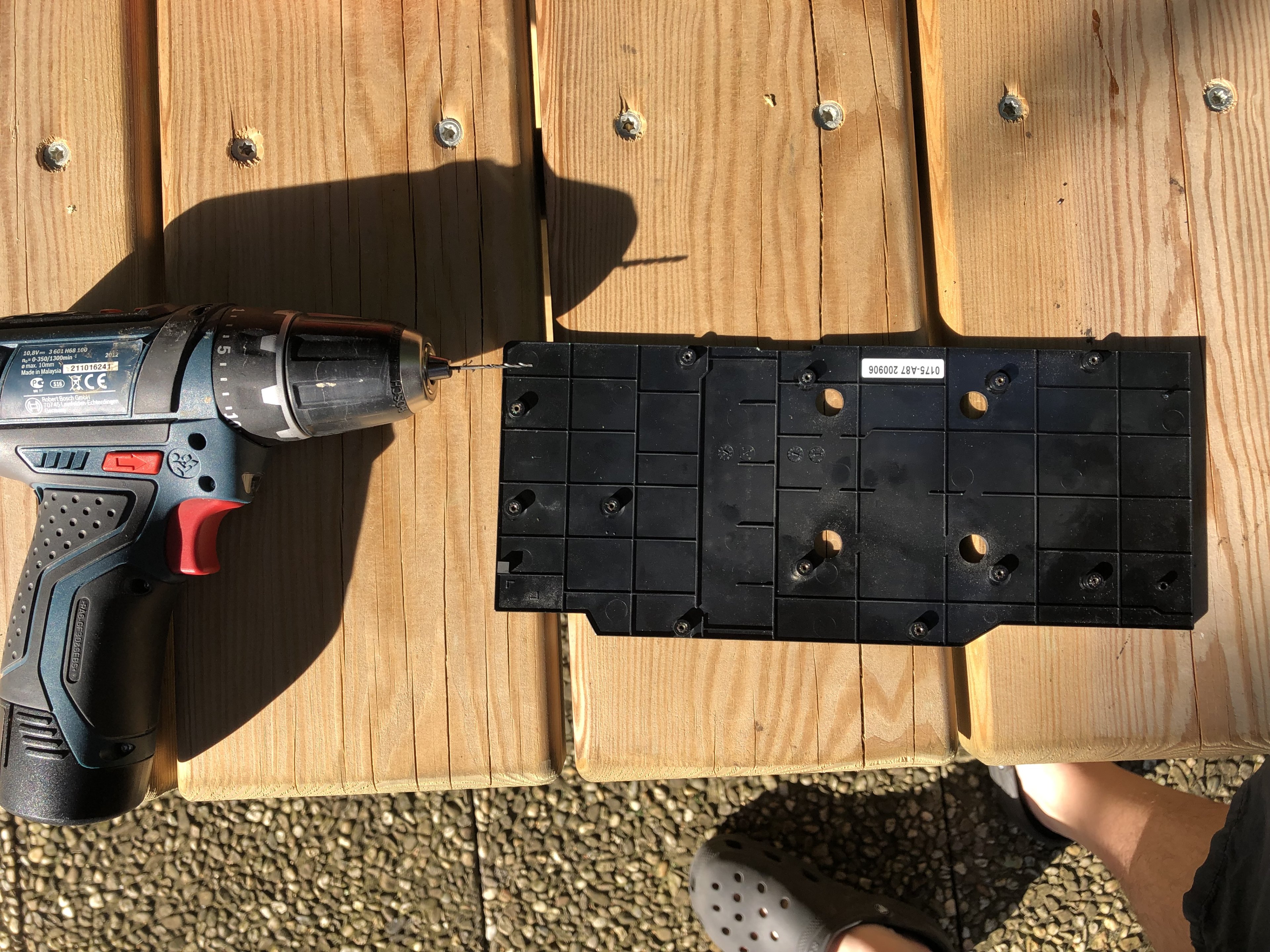

1) Überblick verschaffen: Die Back Plate wird von innen mit 4 Schrauben (Rund um den GPU) befestigt
2) Man demontiert die Backpalte und nimmt sich einen kleinen Bohrer zur Hand.
3) Alle Befestigungspunkte der Backplate (bis auf die 4 Rund um die GPU) werden von hinten nach vorne durchbohrt.

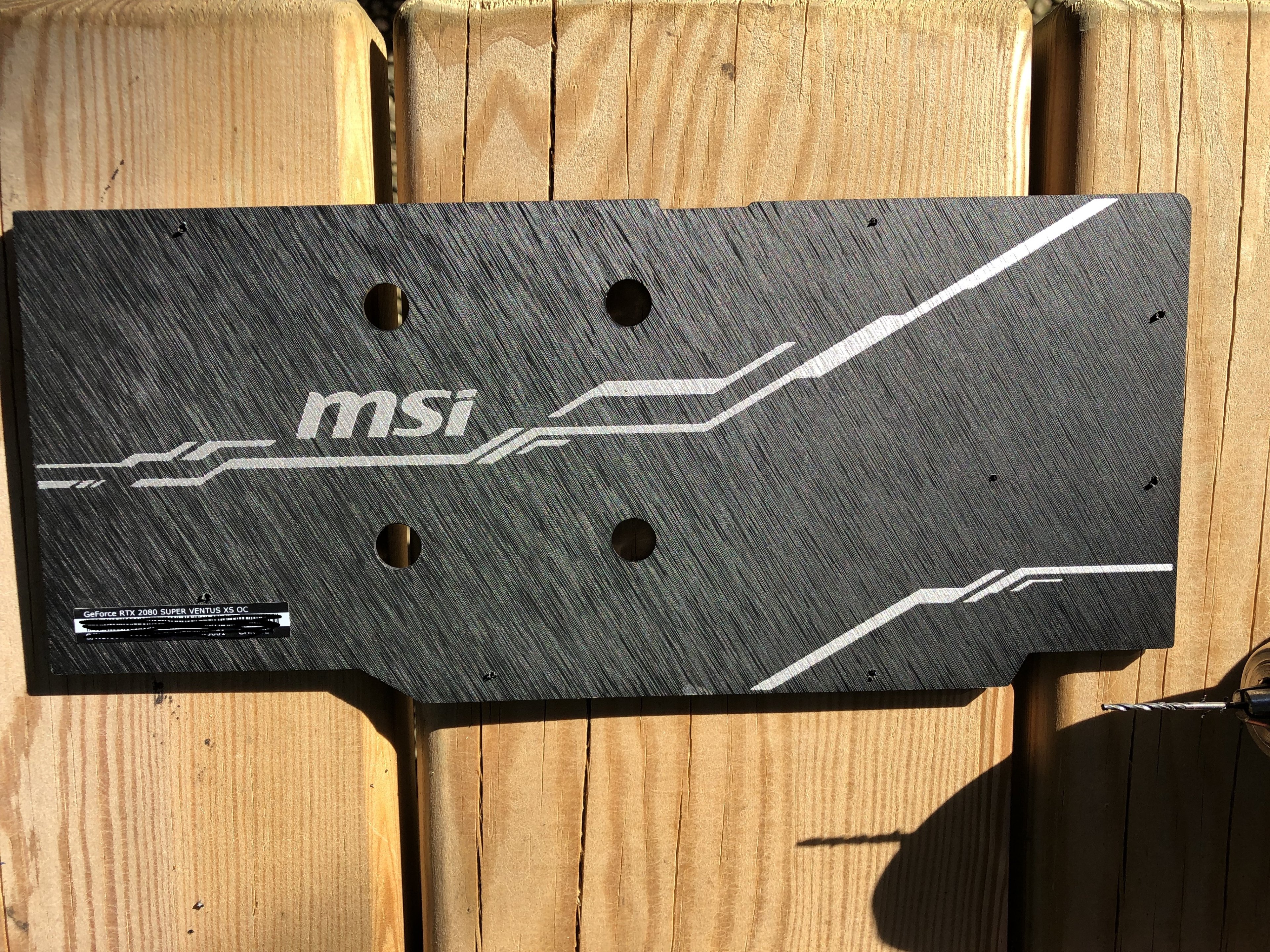

4) Nun dreht man die Platte um und hat auch schon die vorgegebenen Bohrlöcher für den Stufenbohrer
5) Mit dem Stufenbohrer werden due Löcher gerade so groß gemacht das die Originalen Bykyki Schraubkopfe durchpassen.
6) Die Backplate kann nun wieder, mit den 4 Schrauben rund um die GPU, am PCB Verschraubt werden.

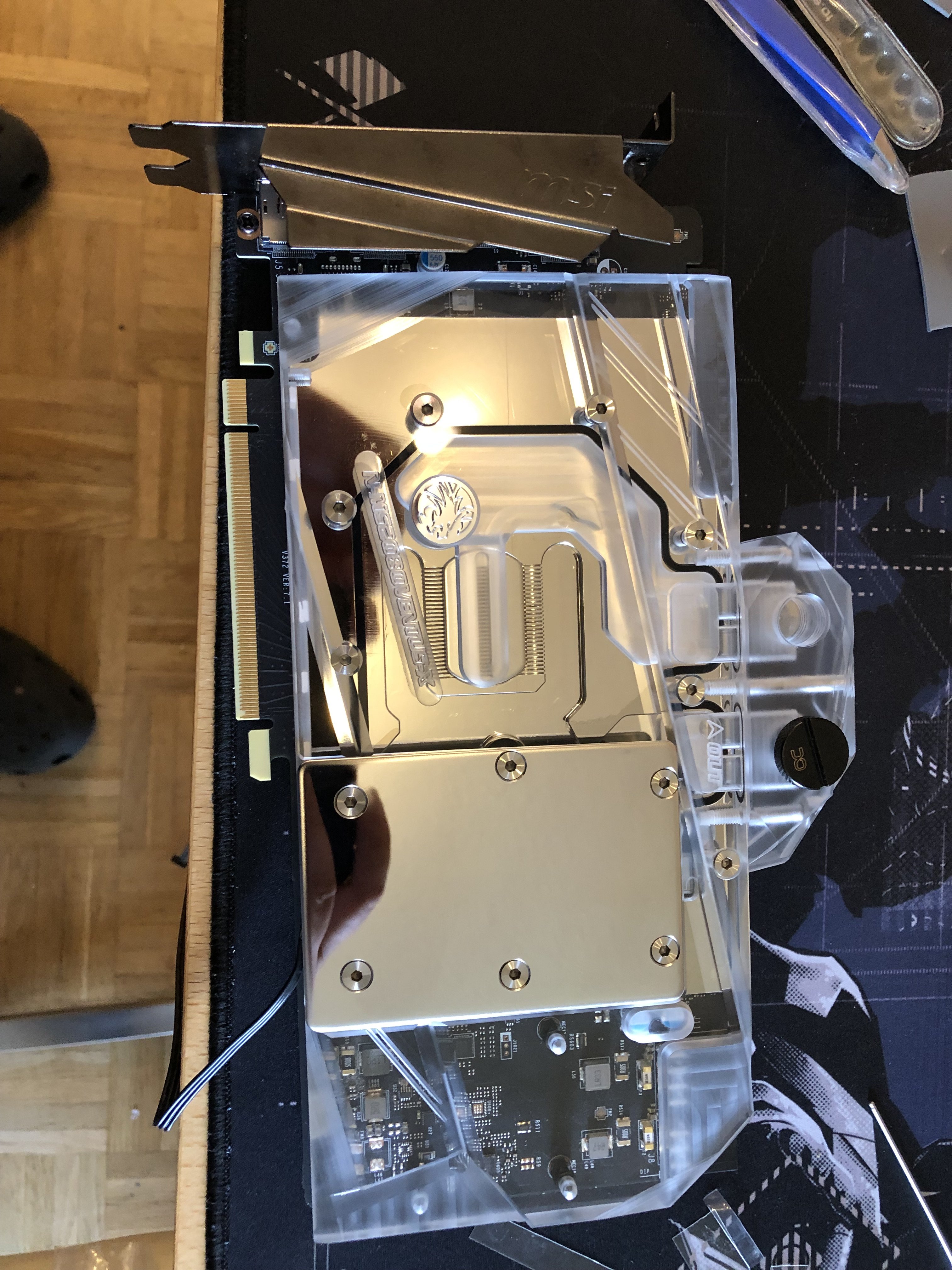

7) WLP und WL Pads anbringen und den Kühler von hinten durch die gebohrten Löcher verschrauben.

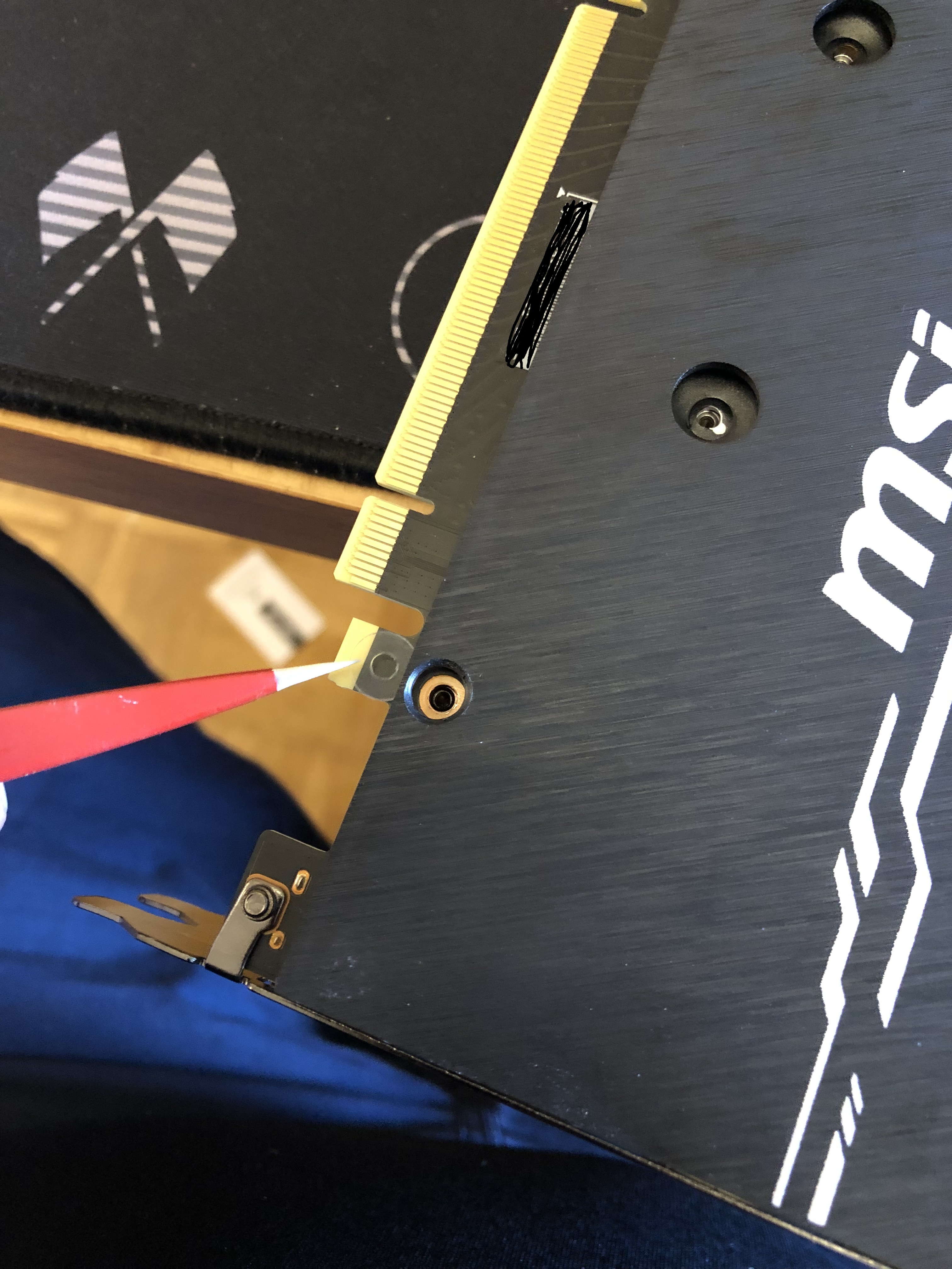

8) Die kleinen durchsichtigen Kunststoffringe kann man bis auf 2 mit einer kleinen Pinzette easy unter dem Rand hineinschieben. Bei den 2 mittleren müssen mit einer schere zurechtgeschnitten werden.
Fertig! Schon hat man die Backplate und den Kühler Montiert. Geht schnell und sieht nicht schlecht aus.
Temps nach dem Umbau bei ~47°C,- kann den Wasserblock also empfehlen!
lg

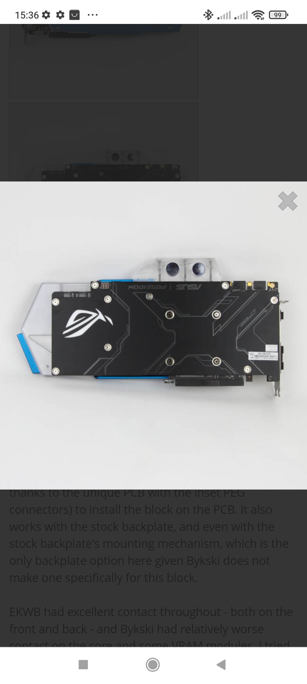

Für die Asus Strix trifft es übrigens ebenfalls nicht zu. Kann ich beweisen.
Micke schrieb:
Wir besprechen hier anhand konkreter Beispiele daß es nicht zutrifft. Und da meinst du, du kannst hier mit Behauptungen einsteigen ?
Strix 1080Ti mit Bykski (SF) Block und Standard Backplate.
zwar Poseidon, nicht Strix :) ... aber gut mal ein funktionierendes Bsp. zu sehen.
Poseidon und Strix sind das gleiche PCB bei der 1080ti,. Aber wie gesagt, bei 90% der Modelle passt die Backplate, nur wenige sind von "innen" verschraubt
