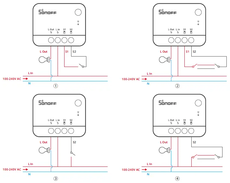

  • Ich habe in meiner DHH im Treppenhaus/Gang 4 Stockwerke mit jeweils 3-4 flammigen GU10 Strahlern.
  • Mein Elektriker hat uns damals - vermutlich weil am günstigsten - für jedes Stockwerk Kreuzschaltungen mit 3 Schaltern eingebaut (2 x Wechsel 1x Kreuz)

  • ich hab dann mit dem Sonoff zbmini Extreme experimentiert (ca. 12 EUR pro Stück), die Lampen sollten wegen der Reichweite unter Dauerstrom hängen
  • damit das ganze vernünftig mit - und das ist wegen Familie und Optik wichtig - normalen Schaltern bedient werden kann hab ich mir die Unterputz-Taster von Jung besorgt (4,50 EUR / Stück), Rahmen und Blenden kann ich von den alten Schaltern weiterverwenden
  • ich hab dann probeweise für ein Stockwerk die 3 Taster parallel geschaltet und einen 3 flammigen Strahler an den Sonoff gehängt (Nr. 3)
Funktioniert alles perfekt und ist im vgl. zum Austausch von den Schaltern oder Einsatz von Stoßrelais oder ähnlichem sehr günstig !!
Mein Problem: Wie bekomm ich den Sonoff zum laufen, ohne das last/Birne an L-OUT hängt, Schaltet der Sonoff ab ist der Strom bei den Lampen natürlich auch weg und die Lämpchen lassen sich nicht mehr über zigbee ansprechen oder als Router für die Erweiterung nutzen....
Ich glaub ich brauch irgendwas in Richtung Bypass/Widerstand zwischen L-OUT und N ??? Bloss was ??
Bin für jeden Hinweis dankbar !!!
(und sorry wegen der ausführlichen Schilderung....)

Ich möchte die Zigbee Lampen unter Dauerstrom bekommen, und über den SONOFF und Bewegungsmelder Schalten. Gleichzeitig fungiert der SoNOFF hinter den Tastern als Stoßrelais. Wenn ich die Lampen vom SONOFF abhänge und unter Dauerstrom stelle, funktioniert der SONOFF nicht mehr......
